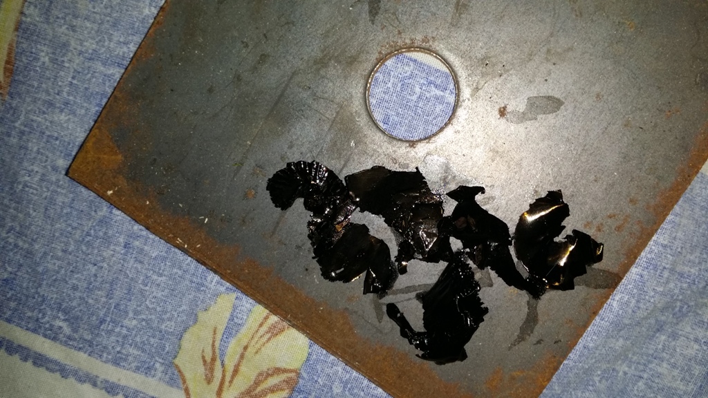

Сообщение Мутный » 10 янв 2016, 13:35
Вот такую стружку у меня нарезало...
