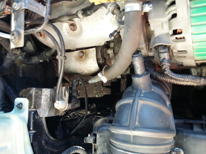

Roman-86 писал(а):Считаю, что вариант установки
И что немаловажно: крепление на двигатель, в самое теплое место, подводкой его слива в поддон будет лучшим вариантом.
Именно так я и сделал. Единственный минус - я его прикрепил просто пластиковой стяжкой к кронштейну,
на который сверху ложится пластиковый шумоизолирующий кожух. Включил последовательно с штатным
маслоотделителем. Ну и тройничек поставил для слива в картер. Во впускном коллекторе стало заметно суше.
Но все равно чутка паров туда долетает. У меня рестайл. Зимняя эксплуатация прошла успешна, ничего не
перемерзало, щуп не выдавливало.

ВЕЛ писал(а): Ну и тройничек поставил для слива в картер. Во впускном коллекторе стало заметно суше.
на ваших моторах заводской есть, с ним что ?

Сообщение ВЕЛ » 09 сен 2015, 08:14
У меня был штатный, но мне откровенно не нравилось, как он сепарировал.
как то без огонька. Вот и добавил. Теперь в резиновом патрубке перед турбиной - сухо.

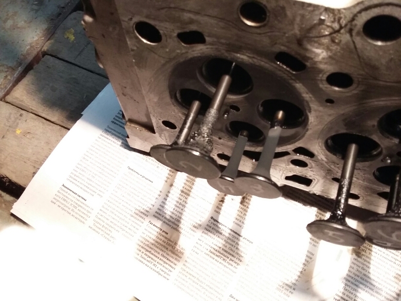

Год назад капитал двигатель. С дуру оставил незаглушенный ЕГР и не присобачил маслоотбойник. Через пол года поставил отбойник (писал уже здесь), а еще через пару месяцев заглушил ЕГР.
НО все равно был неприятно удивлен, когда поднял ГБЦ (уходил антифриз)
Выхлопные клапана в нагаре, особенно 4-й цилиндр.

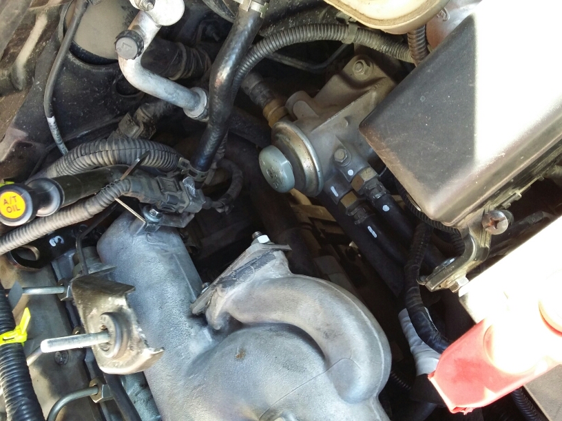

Сообщение anton_gl » 08 окт 2015, 13:15
В этот раз решил, пусть двигатель дышит чистым воздухом.
ЕГР заглушил, выбросив всю трубу. Из плюсов - великолепный доступ к топливному фильтру. Минусов пока не нашел.
Отросток на всасывающим патрубке заглушил, а газы вывел под машину при помощи старой лыжной палки. Которую хомутами закрепил глушителю.
Плюсы - фик она зимой замерзнет - летом горячая. Зимой будет теплая :crazy:
Минус один. На холодную, из под машины, если смотреть со стороны, из далека небольшой легкий парок. Да и тот при температурах +5 и ниже.
