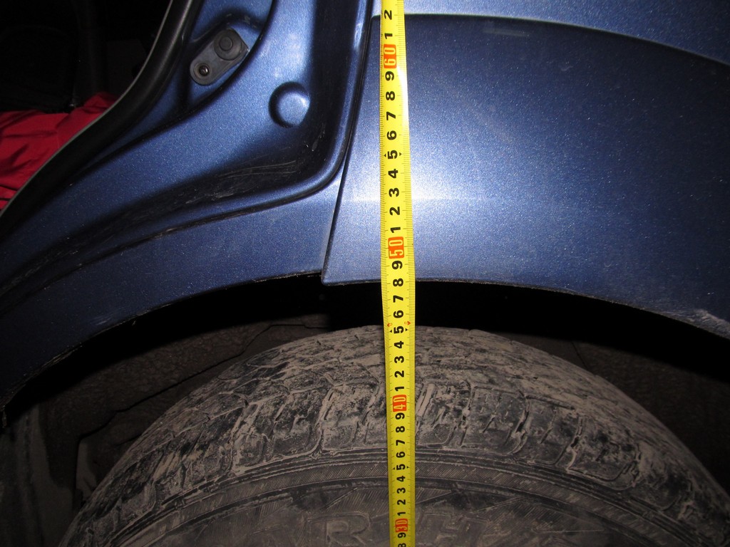

Изображение полимеровские проставки +30 перед +30 зад. Уточню: колеса 265/70/16

Сообщение Gubkin » 18 окт 2015, 16:07
о чем это ? Это до или после проставок ?
Re: Передние и задние проставки
Сообщение Ептр » 18 окт 2015, 17:58
Gubkin писал(а):до или после
это после- вот фото до, просто колеса не маленькие) и проставки +30

Капец у меня на просевших пружинах была выше! Смысл тогда проставок? Отработавшая просевшая пружина все равно старая!!!

+30 честные есть на фото видно, если колеса поставить поменьше то зазор будет больше, но... зачем?)

Имхо-просто фото в неудачном ракурсе сделано.Лучше озвучивать замеры от центра ступицы до арки(до и после лифта),тогда будет понятней и никаких поправок на нештатные колеса не потребуется.
