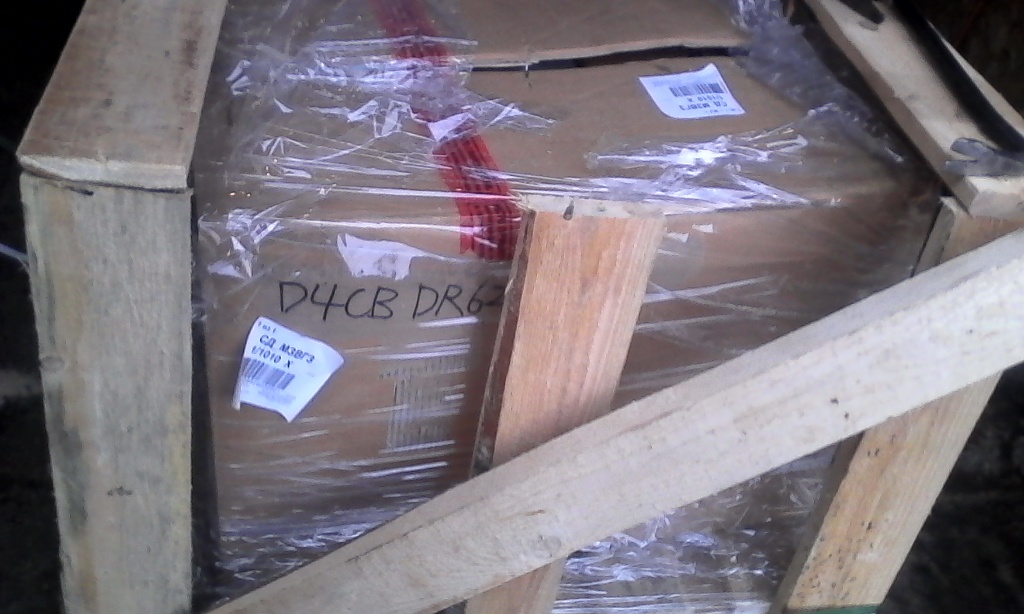

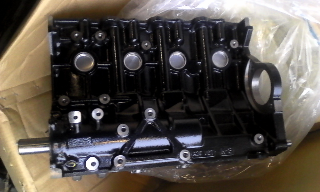

Сообщение after » 15 окт 2015, 16:59
Вот посылка пришла.
01 Ящик с двигателем
06 вид справа

after писал(а):вид справа
дырку просверли под слив антифриза из блока, северс-м потом сделаешь туда ))

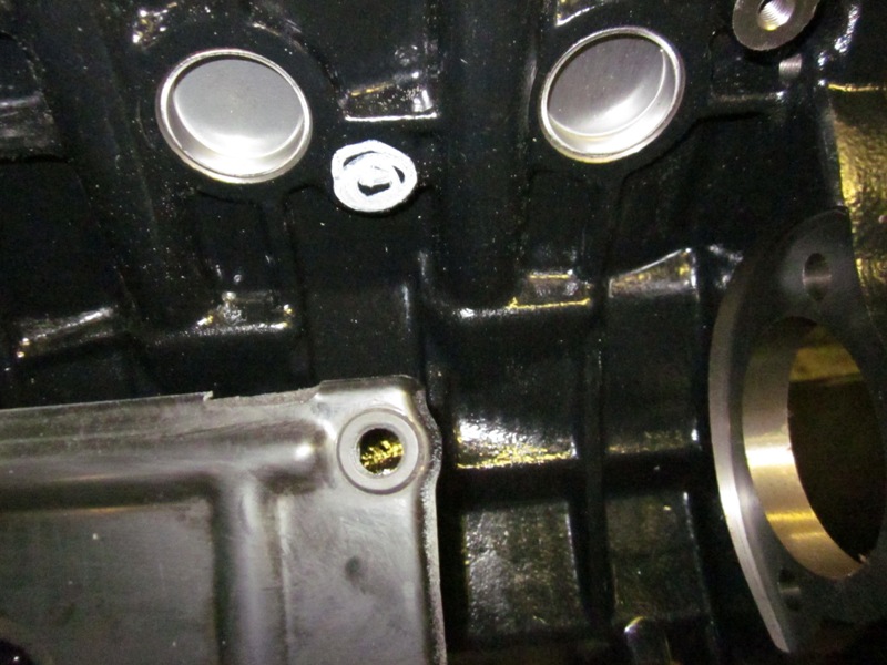

Сообщение after » 16 окт 2015, 20:07
Gubkin писал(а):...дырку просверли...
здесь должна быть пробка
