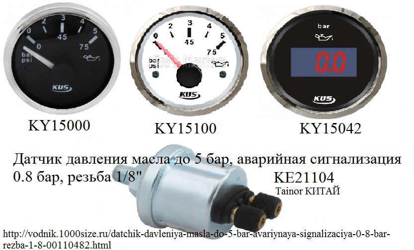

Я вот решился для эксперимента купить вот это Китайское чудо. Показометр KY15042. В общем-то такой стоял у меня на Опеле, правда БОШ. Цена эксперимента 2551руб. Доставка почтой. Вот у них точно нет класса точности.

Re: Пропало давление масла!
Сообщение Gubkin » 14 окт 2015, 18:07
after
до 5 бар мало же, надо до 10
Сообщение after » 14 окт 2015, 18:09
Посмотрим.
Сообщение Страусь » 14 окт 2015, 18:53
after
Чего смотреть - наблюдения показывают, что там до 8 бар запросто ходит.

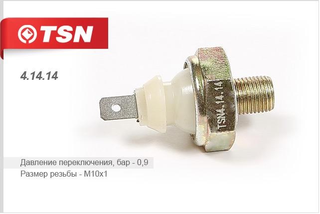

Вот думаю поставить вместо штатного.

Сообщение kapger » 22 окт 2015, 09:40
Он совпадает с типом замыкания нашего (нормально-замкнутый или нормально-разомкнутый)?

Сообщение after » 22 окт 2015, 11:07
kapger писал(а):Он совпадает с типом замыкания нашего (нормально-замкнутый или нормально-разомкнутый)?
Информации нет. Получу и проверю. Цена эксперимента 100 руб. В Москве вообще 69 руб. Если разомкнутый (что навряд-ли) поставлю инвертор.

Сообщение Gubkin » 22 окт 2015, 11:12
я от ауди такой же пробовал. Он нормально-разомкнутый. Т.е. инвертор надо
