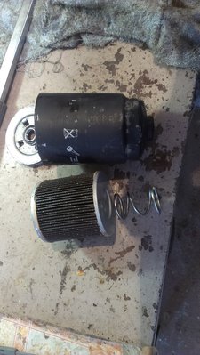

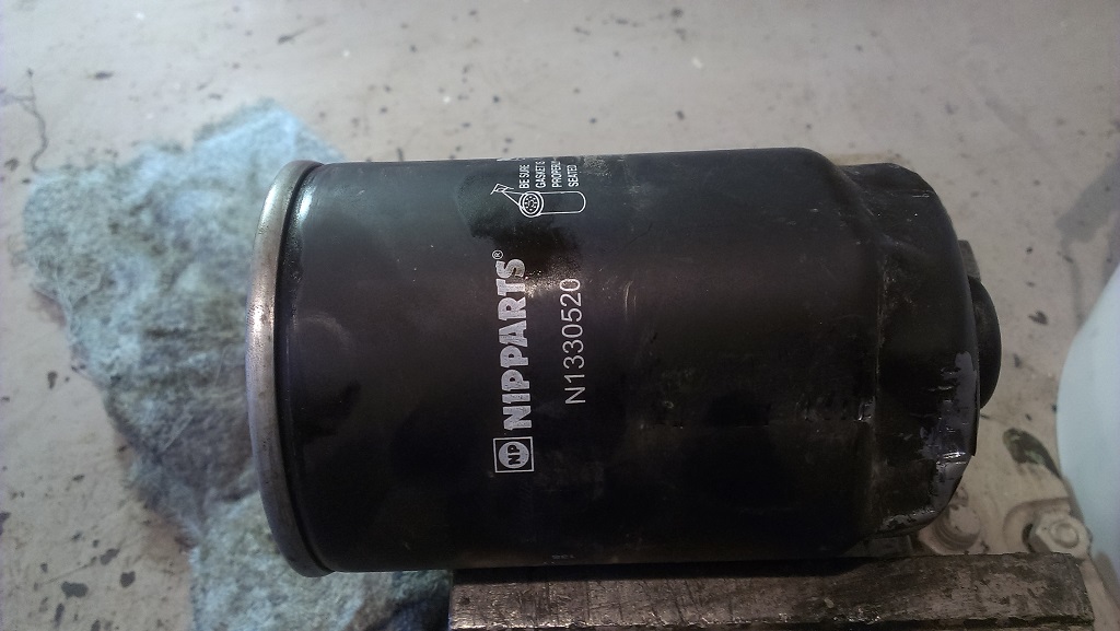

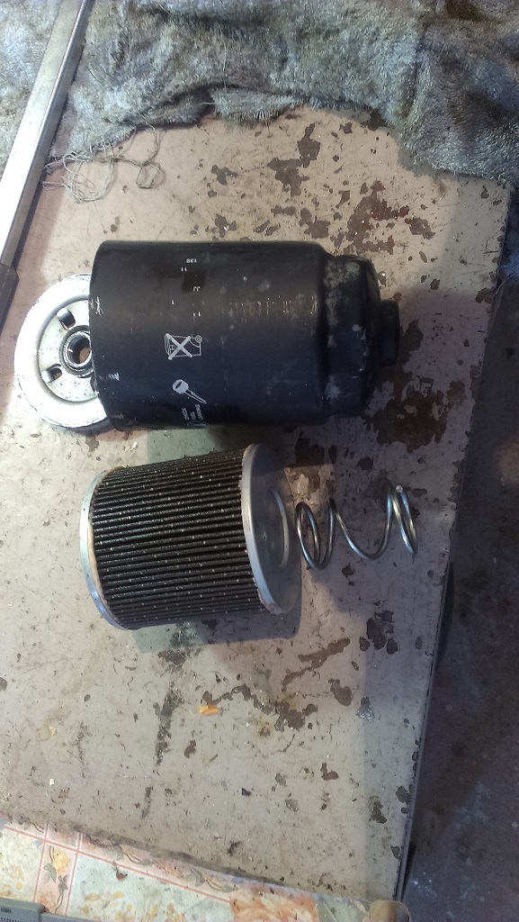

Сообщение Виктор 1980 » 08 окт 2015, 20:01
NIPPARTS N1330520 мне этот фильтр не понравился, пружина половину фильтра занимает. :evil:

Re: Топливный фильтр на 2,5 TD
Сообщение Gubkin » 08 окт 2015, 20:05
Виктор 1980 писал(а):NIPPARTS N1330520 мне этот фильтр не понравился
Наоборот пружина лучше ножек пластиковых... больше доверия к герметичности
фильтр - копия Сакуры Тема: Топливный фильтр на 2,5 TD, Сообщение #1163289, Автор: Ramb
можешь фоток больше, лучше и больше ? пож-та :)
