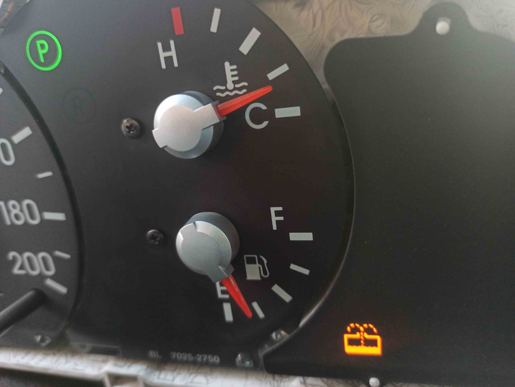

Сообщение Gaheriz » 15 сен 2023, 21:15
Доброго времени суток, товарищи.
Почти год стрелка была зависшей в нижнем положении, датчик температуры рабочий, проверял через ODB.
В конце концов надоело и решил покупать новый, но перед этим решил разобрать панель и проверить стрелку.
В итоге оказалось, что по какой-то причине стрелка оказалась сильно прижатой к поверхности шкалы и поэтому не двигалась. Поддел отверткой с одной стороны, где у основания стрелки есть выемка и стрелка стала свободно вращаться и возвращаться, достаточно на нее подуть. Подключил панель и вуаля, стрелка стала нормально двигаться и показывать температуру :)
Стрелка прижата к основанию
До
После
Gaheriz
Сообщения: 34
Зарегистрирован: 10 окт 2012, 20:08
Откуда: СПб
