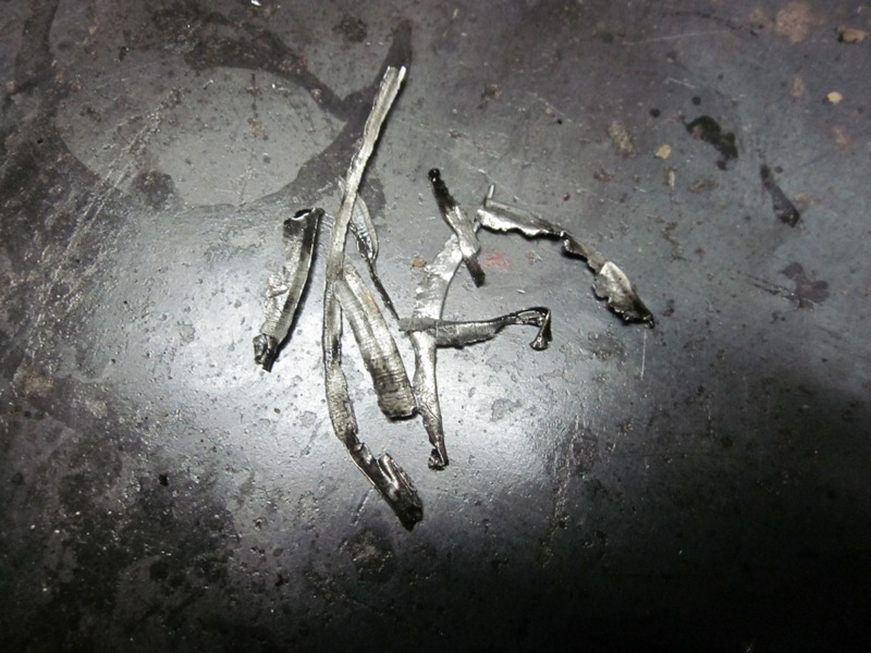

Пропало давление масла на ходу, вспыхнула лампа. Сразу был двигатель заглушен. А там-
стружка в картере двигателя
откуда ещё не выяснил.

after писал(а):Пропало давление масла на ходу
так это же было уже у тебя :D

Я тему перенёс, так как основное это связано с давлением масла. И искать надо куда исчезло давление. А цепи, это уже вторично.
