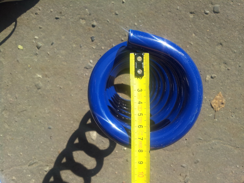

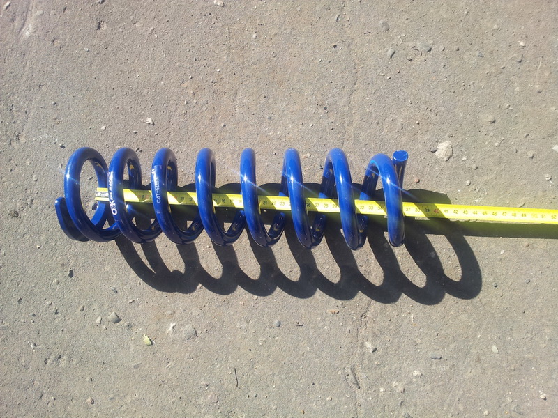

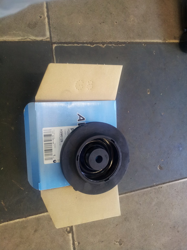

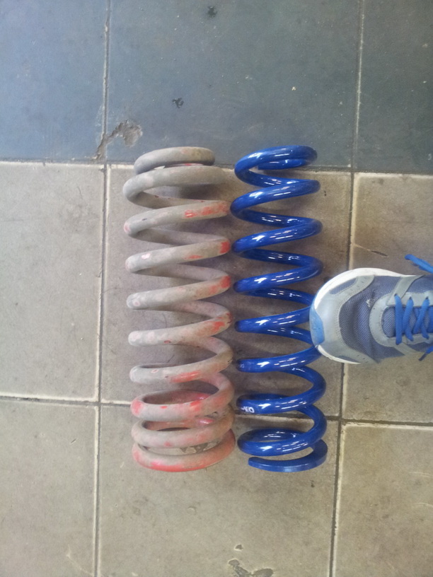

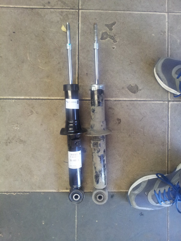

Сообщение Vl@dK » 07 авг 2015, 11:13

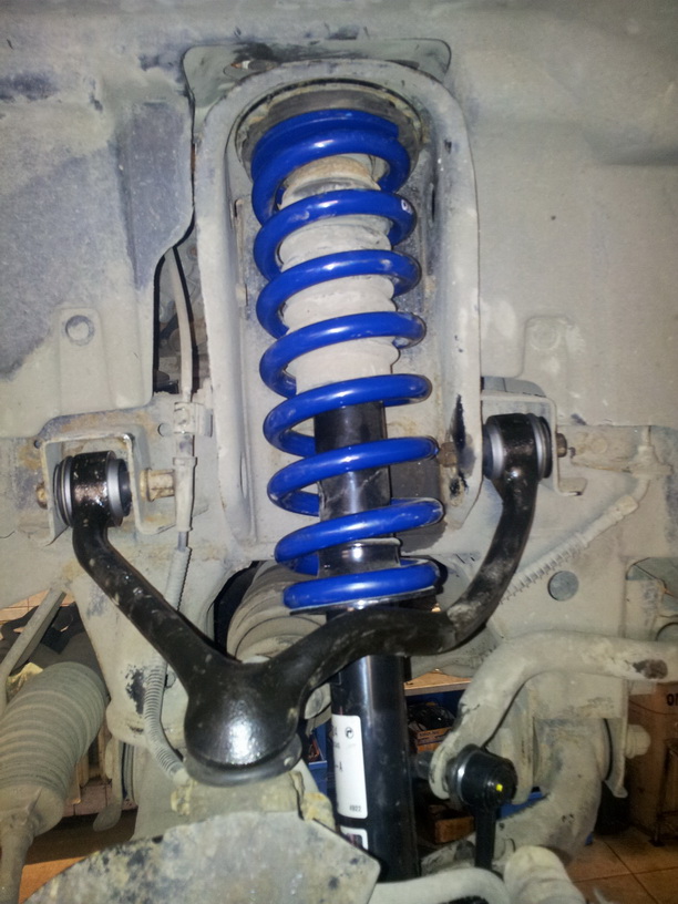

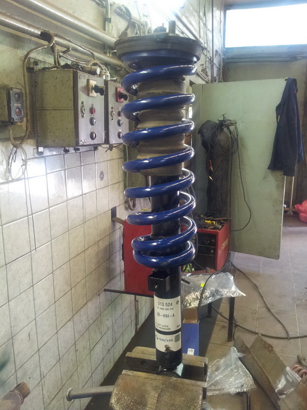

Собираем.
Добавлено через 12 минут 43 секунды:
Не разобрался, как убрать фотки под спойлер.
Наживленная стойка.

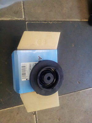

Опора TLC90/95 от которой использован демпфер.
OBK и Никопружина
Новый Сакс и старый Хангил

Сообщение Vl@dK » 10 авг 2015, 10:43
Через 2 дня и 20км пробега лифт на передке 47-48см от ступицы до арки.
Пружины норм, саксы/боге разочарование, желе хуже хангила.

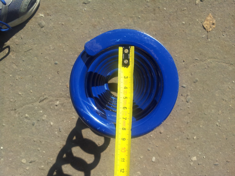

Сообщение KoRoman » 24 авг 2015, 13:24
Давно уж закупил задние RF6048 и полиуретановые проставки +20 от Прадо90/95 (112155)
Проставки как бюджетный аналог родных чашек и одновременно небольшой лифт.
Вот только поставил.
Изображение Изображение
У RF6048 на виток больше и сам виток толще.
На п/у проставке +20 пружина как-то совсем неплотно садится - неочень диаметр подобран :( и наплыва нет для упирания витка
Решил ставить через старую чашку от рестайла - как раз плотно садится и упор есть и еще +лифт 2мм :)
