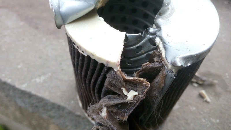

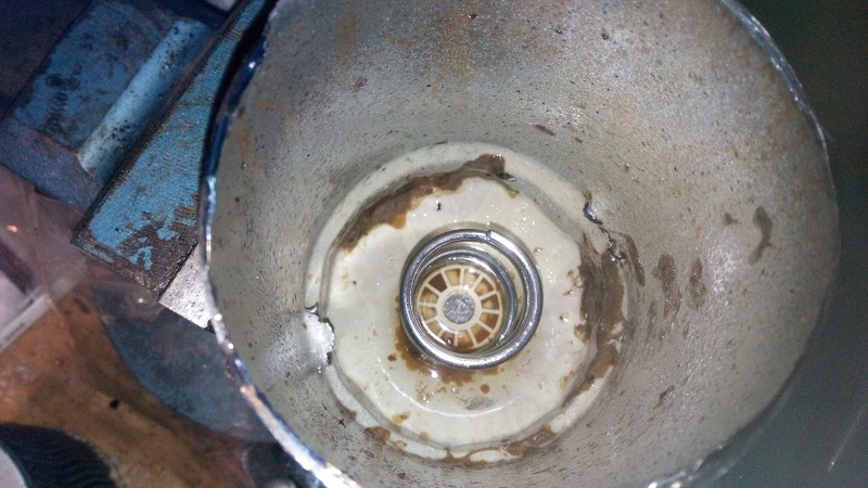

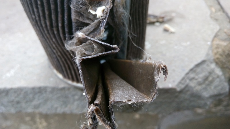

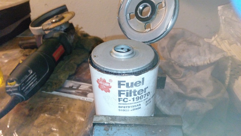

Да погорячился я на фильтр, препарация выявила живой фильтрующий элемент. Предполагаю, что вся эта шняга в фильтр набивается при заправке, не глушу машину. Буду чистить бак. Фото препарируемого

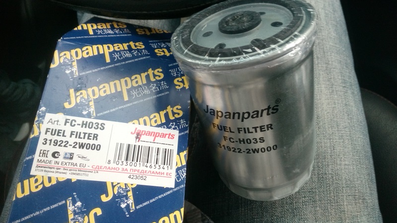

Новый фильтр Japan Parts FC-H03S

kost писал(а):Новый фильтр Japan Parts FC-H03S
Интересно,что внутри у фильтра за 200руб.?Думаю,что трубка с накрученной дешевой бумагой :(
Может его не ставить на машину,а сразу в распил?

Nikolay0812 писал(а):Интересно,что внутри у фильтра за 200руб.?
Колян, ложись спать :D
Фильтр уже пилен-перепилен в шапке :D
Вообще никто шапку не читает, даже модераторы! :D :shock:

kost
главное что фильтр жив и держал эту субстанцию и не пропускал в топливную систему...
