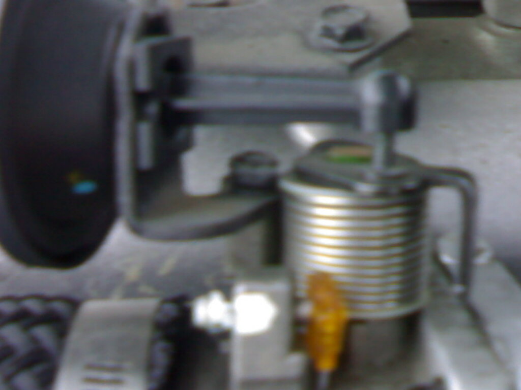

Нужен совет! Проверка свечей накала выявила неисправность двух из четырех, после замены свечей на "родные NGK" двигатель отказывается заводится даже при минус 5, хотя до замены на двух исправных заводился до -25.
Топливный и воздушный фильтры заменены в январе, пробег по маслу 4500 км.Замена всех свечей.
Картина заводки такова:
- ключ на старт, прогрев свечей, пуск.
Сорька уверенно схватывает но тут же глохнет... заводить можно пока не умрет АБ.
Однако будучи любознательной, установила одну закономерность если под пружинку какого-то датчика( расположен сразу же напротив АБ) подложить что нибудь толщиной 2-3 мм то моя Сорька как милая продолжает стабильно (без тряски и перебоев) работать и не глохнет.
Прошу подскажите, что это может быть за глюк?

olgas писал(а):...если под пружинку какого-то датчика( расположен сразу же напротив АБ) подложить что нибудь толщиной 2-3 мм то моя Сорька как милая продолжает стабильно (без тряски и перебоев) работать и не глохнет.
Прошу подскажите, что это может быть за глюк?...
Лучше сделайте фото этого "загадочного" датчика, тем более "с пружинкой"... Сразу напротив АКБ расположена "мягкая глушилка", немного далее клапан ЕГР, тока "пружинки" не видел ни на том, ни на другом "девайсе"...

Сообщение olgas » 10 мар 2009, 16:23
ВОТ ТАК ВЫГЛЯДИТ ДАТЧИК ПРИ РАБОТАЮЩЕМ ДВИГАТЕЛЕ, ПРИ ХОЛОДНОЯ ПУСКЕ ПРИХОДИТСЯ, ЧТО ЛИБО ПОДЛОЖИТЬ МЕЖДУ РЕГУЛИРОВОЧНЫМ БОЛТЛМ И ПРУЖИНОЙ

Извиняюсь за не коректную вставку фото, попробую еще раз но мне кажется, что я регулировала клапан электромагнитный вернее не давала ему закрыться при холодном пуске полностью при прогреве он открывался как показано на фото и двигатель работает нормально. Что интересно сейчас у нас похолодало до -27 и я поробовала вновь дистанционнку с прогревом раз в 3 часа, однако работает как часы.

У этого клапана с той стороны, которая не вошла на фото, есть трубка. Перед запуском снимите ее и попробуйте запустить двигатель. Черкните, что получится...и если не затруднит, можно фото всего "агрегата", на котором расположен клапан...
