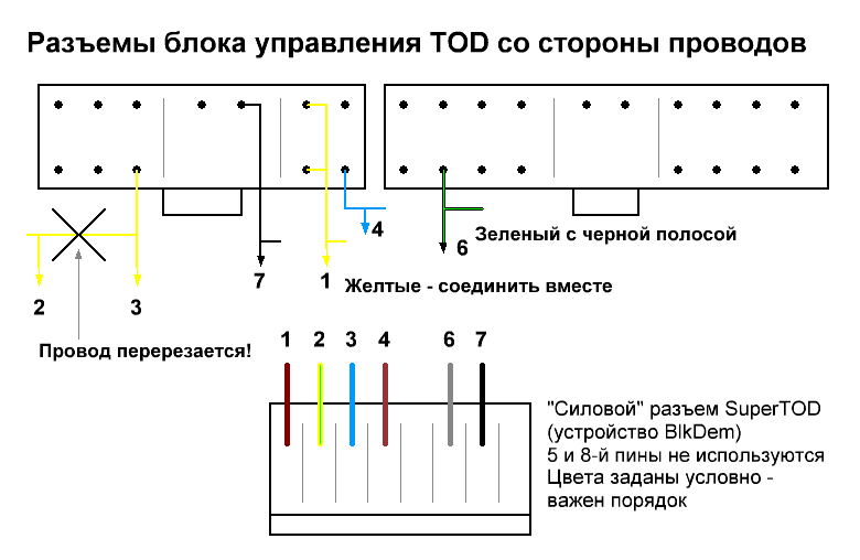

Сообщение Videoass » 01 июн 2015, 16:05
Максим думаю следует выложить в шапку схему подключения которую я выкладывал ранее, так как и у меня и у других вновь открывателей Супер Тода, возникает вопрос подключения проводов непосредственно по фото, что крайне неудобно, так как не совсем всё видно. И предыдущий первопроходец то же писал -"Единственное пришлось очень внимательно рассматривать картинки, на разных страницах, сравнивать их и пытаться понять, какие же все таки провода резать и к каким присоединяться" цитата из сайта https://www.drive2.ru/l/6758514/?m=1221 ... a122172183
Вот непосредственна сама схема подключения

Re: Разработка SuperTOD-2
Сообщение BlkDem » 01 июн 2015, 17:34
ОК, завтра нарисую красиво :)
Добавлено через 11 часов 16 минут 34 секунды:
Вроде так.
Сообщение Videoass » 02 июн 2015, 18:09
Небольшая ошибочка, вместо зеленого с черной полоской подписан как черный с зеленой полоской.
И провод черный с другого контакта идет, на память конечно уже не помню, может быть там то же можно подключать.
Сообщение BlkDem » 02 июн 2015, 18:17
Там два черных. Подключаться можно к любому.
Про черный с зеленой полосой. Думаю, там ошибиться невозможно :)
Сообщение Videoass » 03 июн 2015, 18:47
BlkDem писал(а):Про черный с зеленой полосой. Думаю, там ошибиться невозможно
Просто будут искать черный провод с зеленой полоской, а на самом деле он зеленый провод с черной полоской. Может я и придираюсь излишне, вы уж меня простите, просто схема для меня лично если совпадает на все 100%, тогда и лишними вопросами не будет никто отвлекать. У нас в технике должно быть всё четко и ровно!
Сообщение BlkDem » 04 июн 2015, 04:19
Ладно, уговорил :D
Хотя не представляю, КАК там можно ошибиться :)
