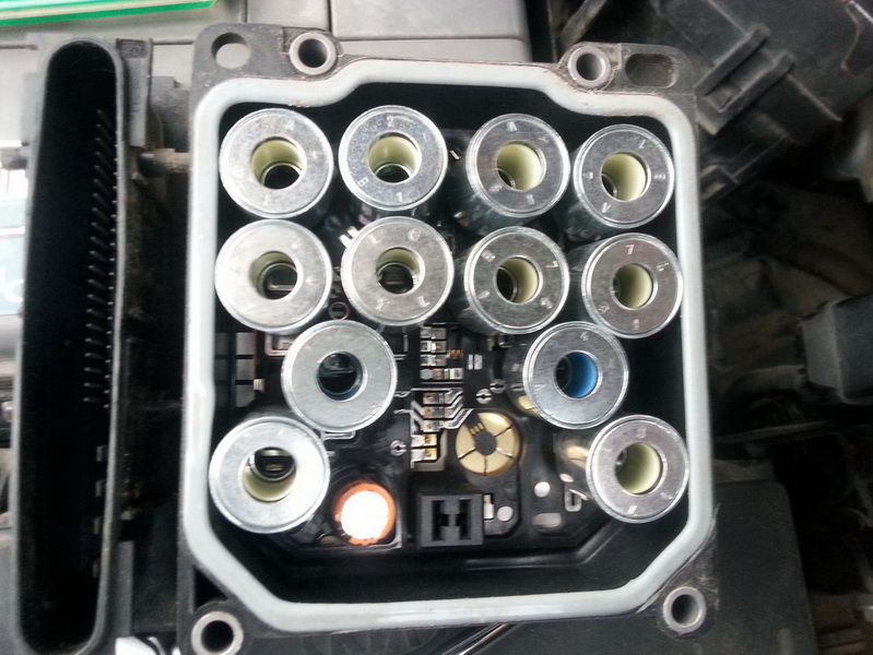

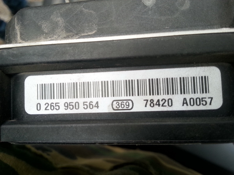

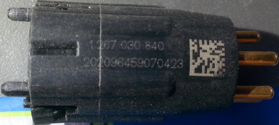

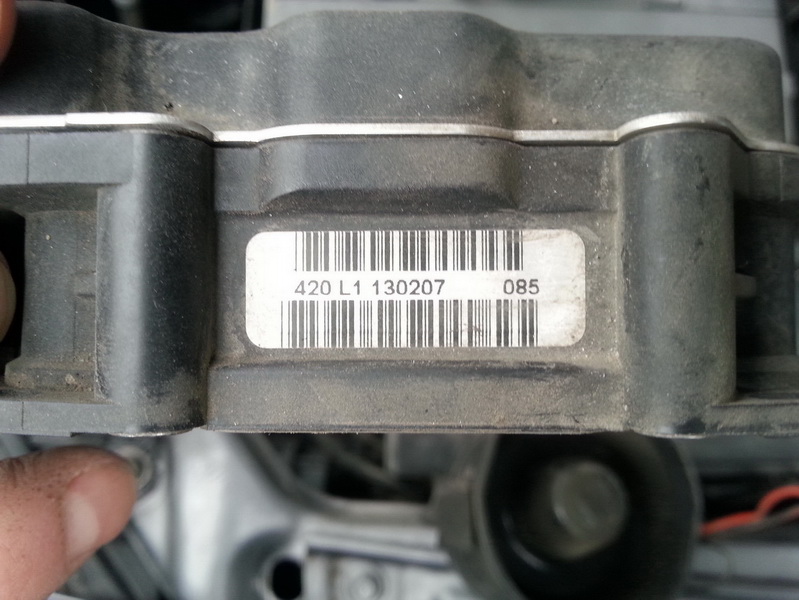

Вчера разобрал такой же не работающий блок АБС.
На фото деталь, которая крепится на сам гидроблок и прикрывается электронным блоком. Вопрос - должна ли она как то электрически соединяться с гидроблоком и вопрос второй если все так просто разбирается, возможно ли и где приобрести отдельно электронный блок АБС?
Должна ли эта деталь электрически соединяться с гидроблоком?

Re: Снятие и разборка блока ABS
Сообщение DiCh » 13 апр 2016, 22:22
Grofas писал(а):Большое спасибо!
А электрическая часть моего блока ABS .....3Е500 внутри имеет такую же конструкцию?
Другая конструкция. Фото что-то не нашел, но тоже "БОШ" и тоже чинится, если проц не умирает. (Кстати, часто мрет от установки нештатного ксенона)
Это контактная стойка, от датчика давления в гидроблоке. Похоже её оторвали.
На автомобили VAGa такие блоки "Бош" отдельно не продает, только в комплекте с гидравликой.
Сообщение viktor163 » 30 апр 2016, 17:44
Дмитрий, если её оторвали, есть возможность восстановить? Там внутри торчат 5 тонких , "усиков", такое ощущение, что они просто косаются контактов на гидроблоке, или они были какимто образом припаяны?
