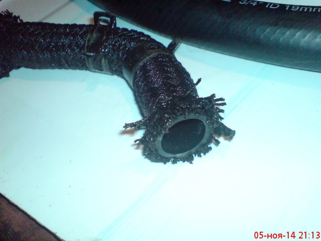

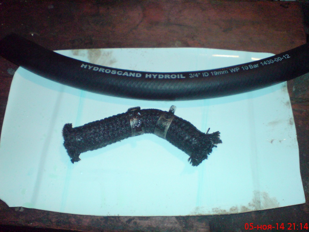

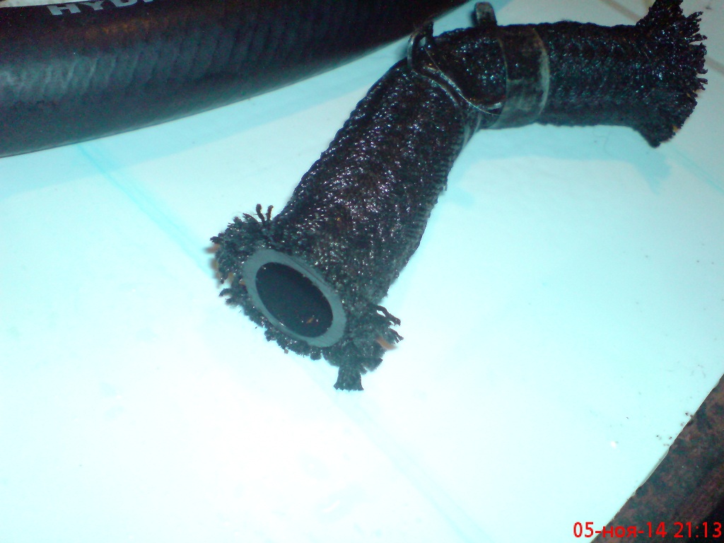

Сегодня, не дожидаясь заказанных деталей, купил шланг в "гидравлике", слил свежее масло и поменял этот патрубок, шланг закрепил на четыре хомута ( для страховки :lol: ). Старый патрубок, стал очень жёсткий, края разлохматились, да и сам шланг так себе. Купленный - как временный, шланг получился толстый, еле поставил :heat: . Фото, прикрепил, вообще мысли в слух, - трубка для слива масла в поддон - крайне не продумана, при крайнем случае, двигатель моментально остаётся без масла. :evil:

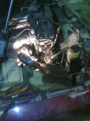

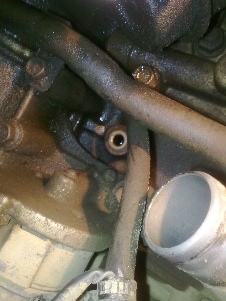

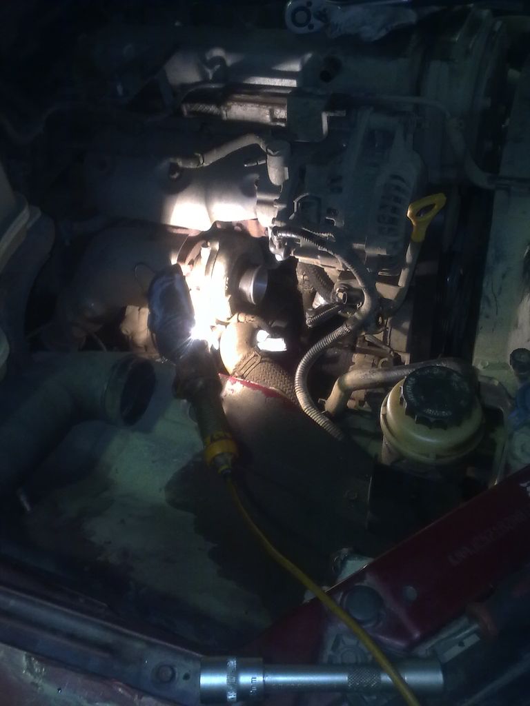

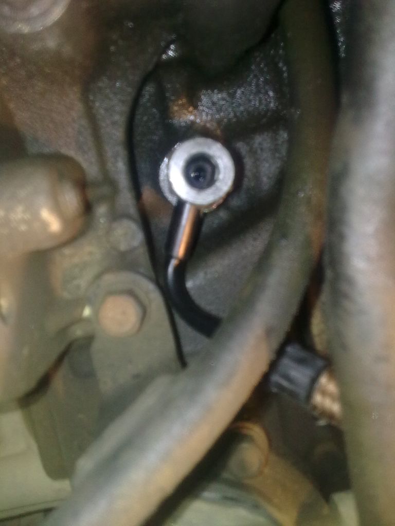

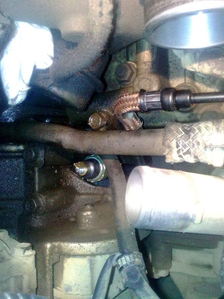

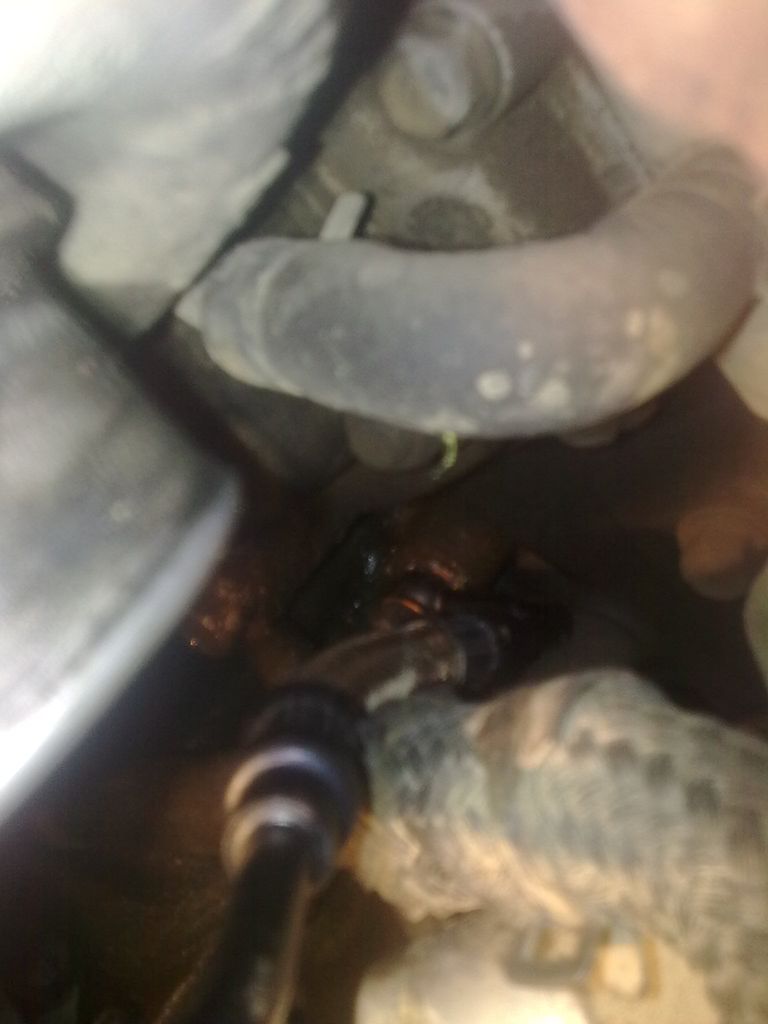

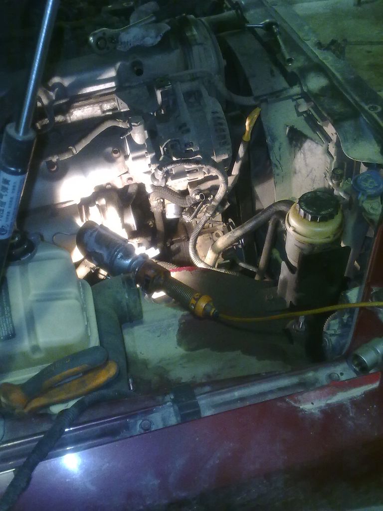

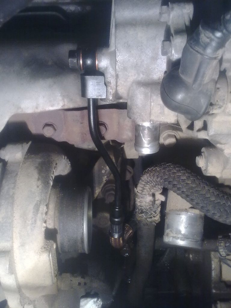

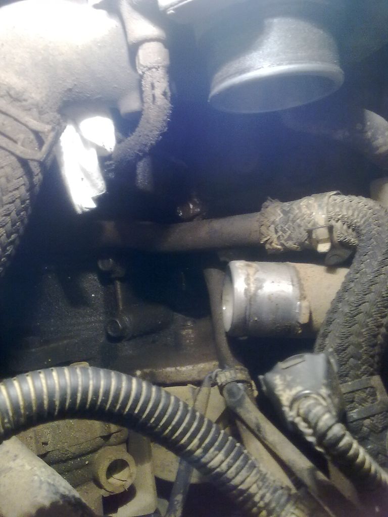

Сегодня поменял наконец-то эту трубку, все оказалось не так сложно как казалось :)
Снял полностью корпус воздушного фильтра и патрубок с турбины, слил литра 4 антифриза и сдернул толстый патрубок с крышки термостата - открылся прекрасный доступ до датчика давления масла и нижнего конца злополучной трубки. Заранее купленной длинной головой на 24 выкрутил датчик, затем обычной головой на 19 сам болт. Сборка в обратной последовательности, датчик давления масла поставил новый. Чтоб не свалилось медное колечко с болта при установке его на место смазал резьбу и колечко густо солидолом, так проще, чем пытаться одеть его по месту.
Номера деталей:
Hyundai / KIA 17512 10000 шайба металлическая (медная) - 4 шт., 84р.
Hyundai / KIA 94750 42000 датчик давления масла - 1 шт., 132 р.
Hyundai / KIA 37482 4A100 шланг резиновый с металл. вставками маслянный - 1 шт., 198 р.
И немного фото (сорри за плохое качество, снимал старенькой нокией, изначально не планировал фотоотчет):

Менял на этой трубке сам шланг.обрезал обжимки и ставил новый.на какое то время помогло,потом опять капли масла появились.хомутики затягивать надо постоянно на нем.сейчас купил новый за 480 ,буду менять.сливной патрубок поставил из армированного маслостойкого шланга.внутрь поставил пружину что бы не сжимался на изгибе.как то так вот.
