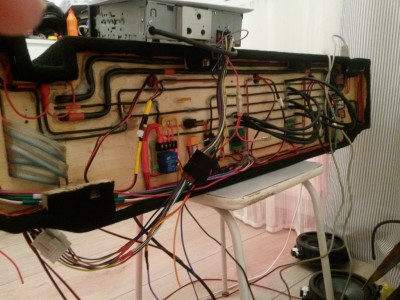

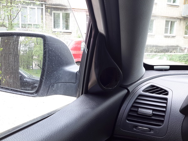

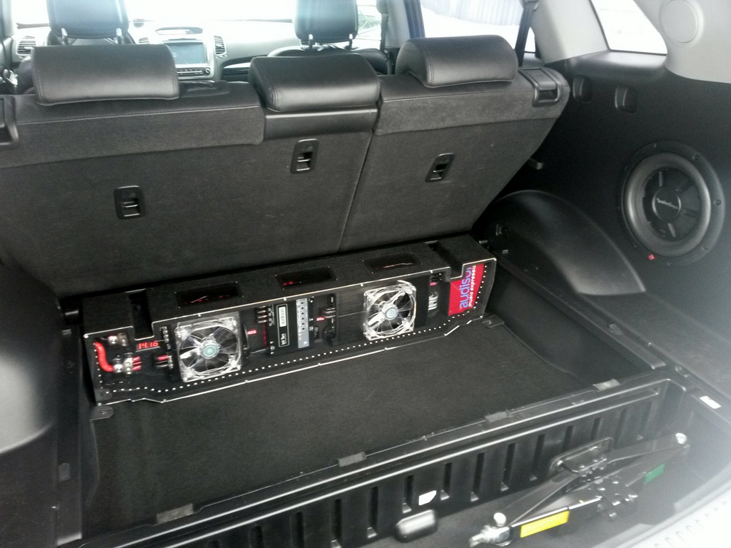

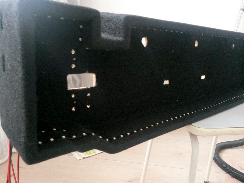

Сообщение Artem10rus » 31 мар 2015, 13:23
Как-то так(сори фото не очень)....

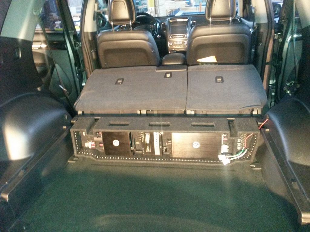

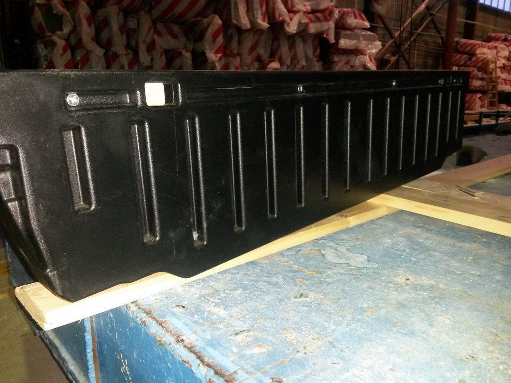

Re: Делаем FAQ по автозвуку. Автомобиль - Kia Sorento.

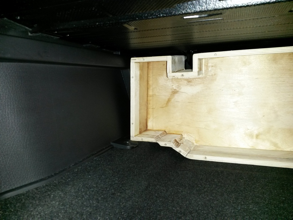

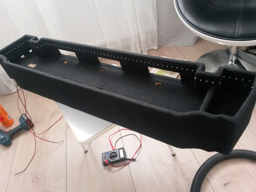

Сообщение Artem10rus » 01 апр 2015, 10:45
Итак, продолжим....

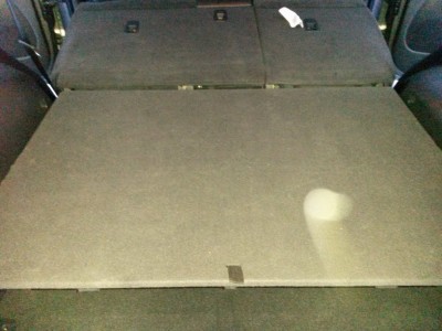

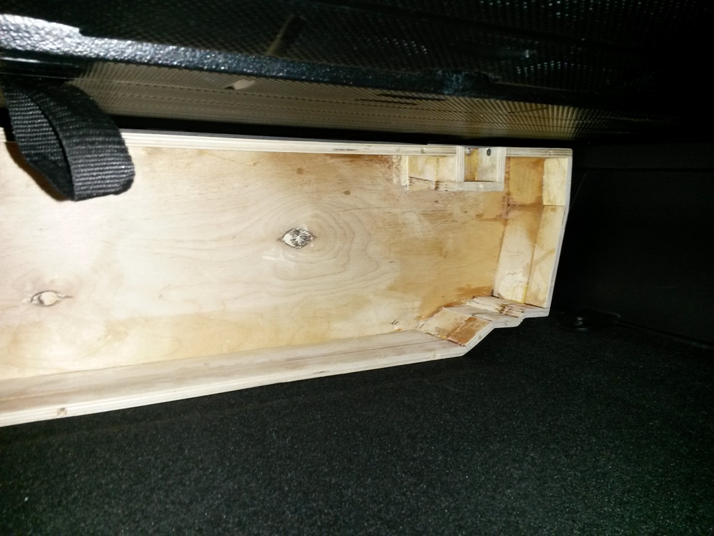

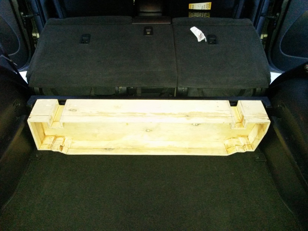

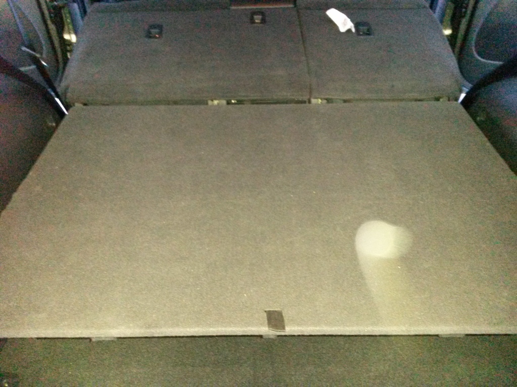

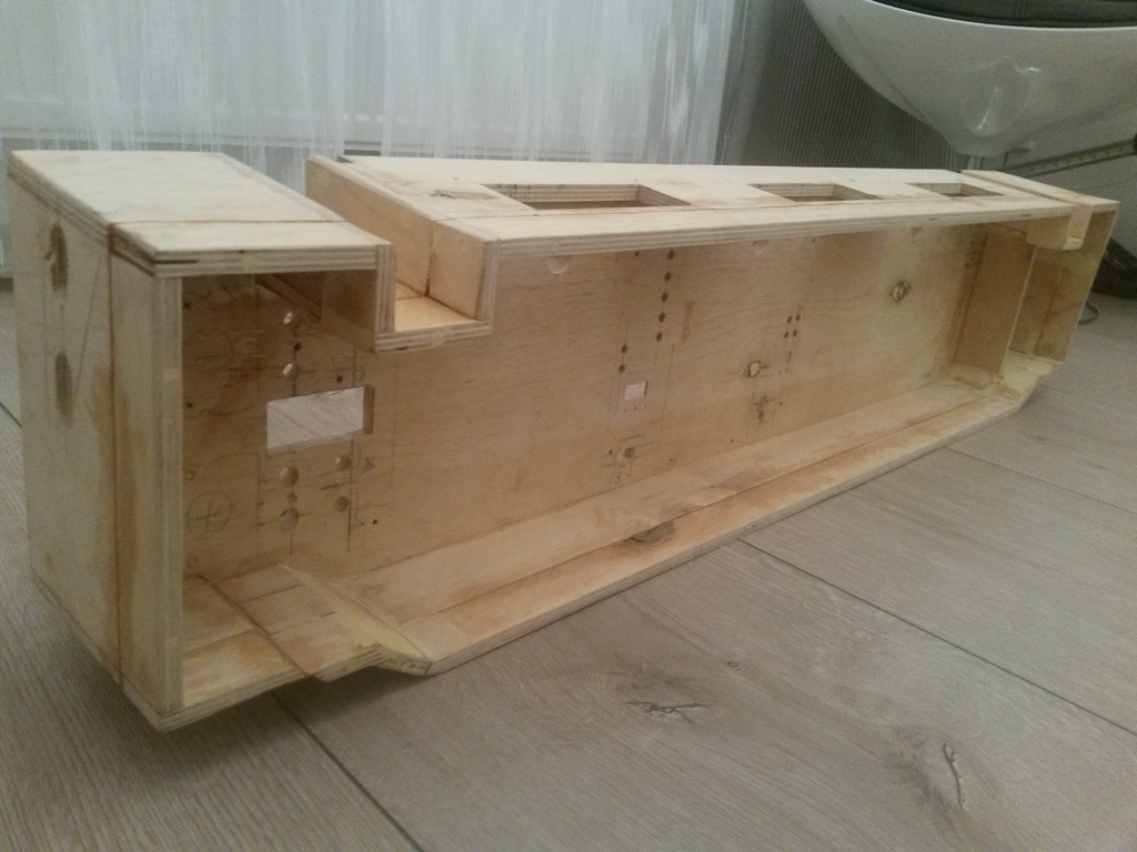

Примерка короба по месту(вроде ничего :) )
Все "встало" отлично, держится за счет пластиковой перегородки надежно, из-за увеличения жесткости - доставать обратно нужно с большим усилием.
Крышка "фальш" пола закрывается легко и непринужденно.... ничего не мешает. На фото крышка пола(не знаю как ее правильно обозвать) не закрыта до конца, по этому видна "ступенька"....

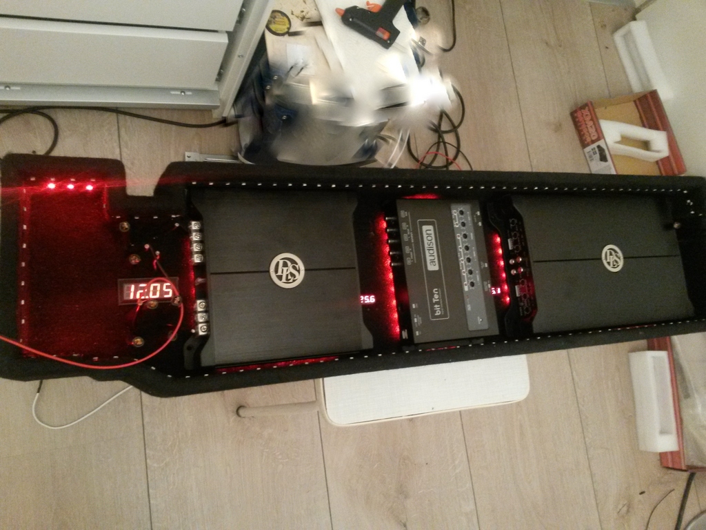

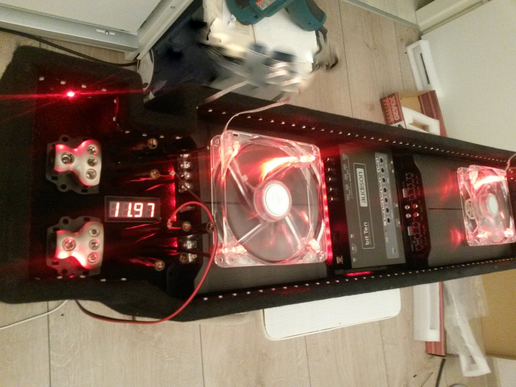

Сообщение Artem10rus » 06 апр 2015, 10:42
Снова, всем здравствуйте....
Продолжу фото отчет:

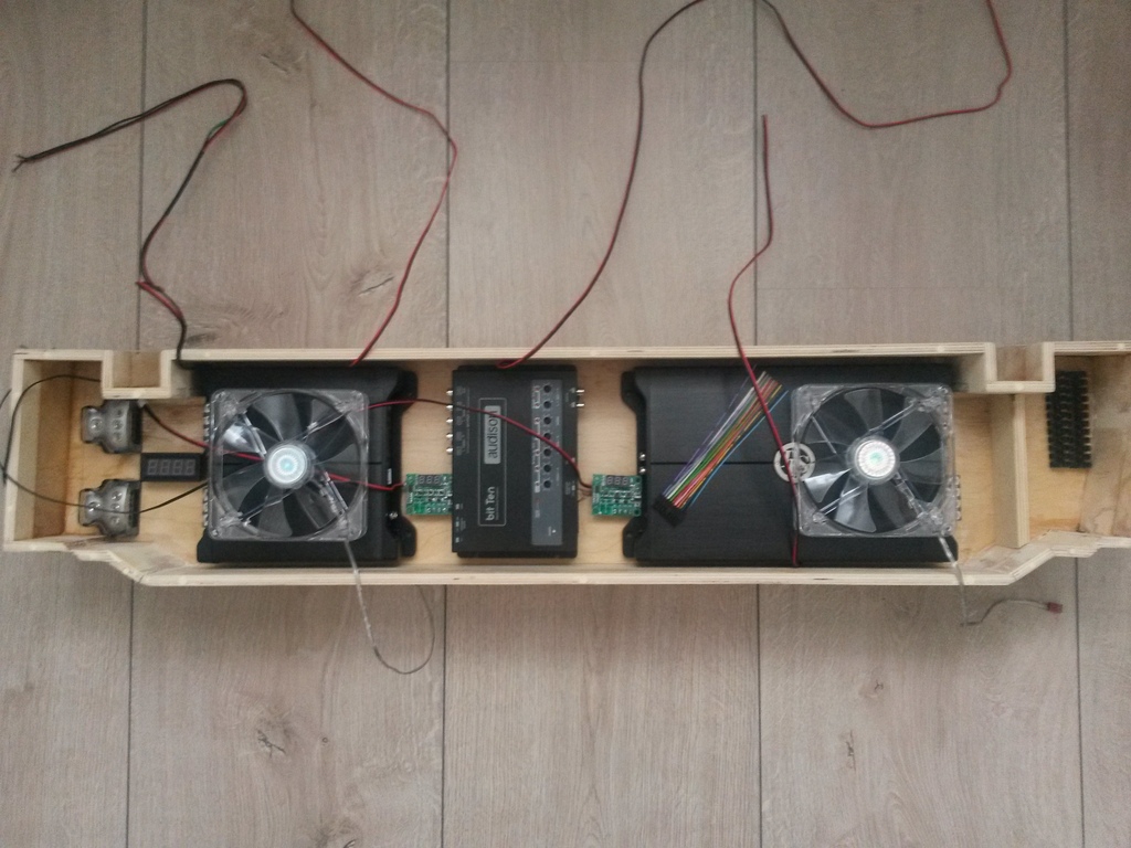

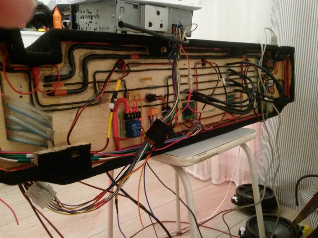

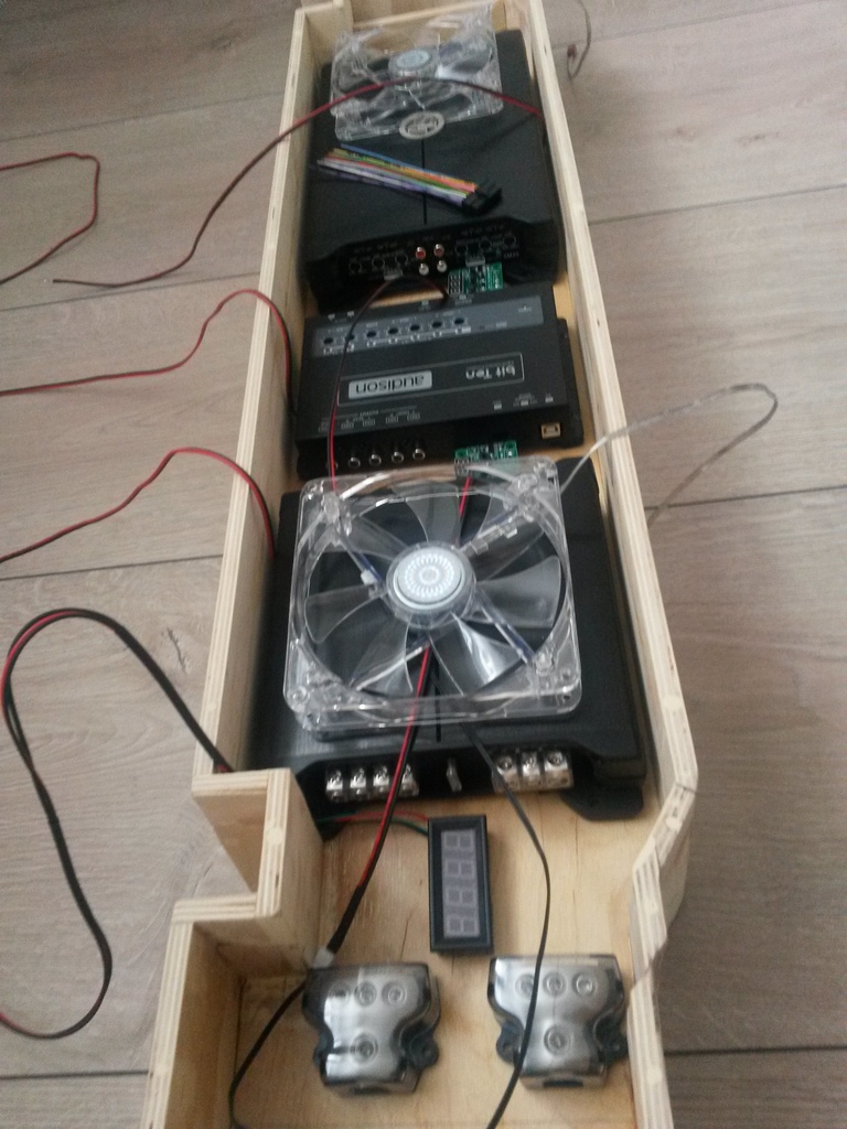

Предварительная компоновка элементов

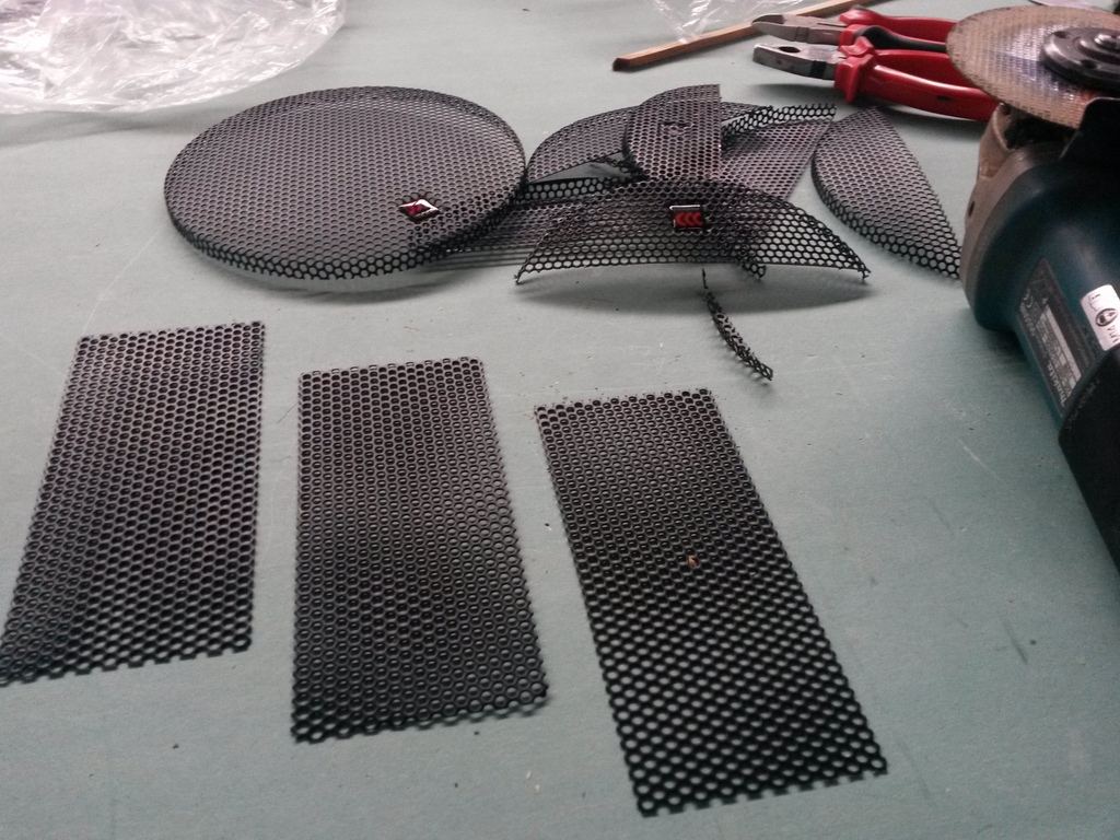

Компоненты(с лева на право): распределители питания, вольтметр, усилитель DLS XM20(+вентилятор 140 мм), электронный термостат(для включения вентилятора DLS XM 20), аудио процессор Audison bit ten, электронный термостат(для включения вентилятора DLS XM 40), усилитель DLS XM40(+вентилятор 140 мм), клемная колодка.

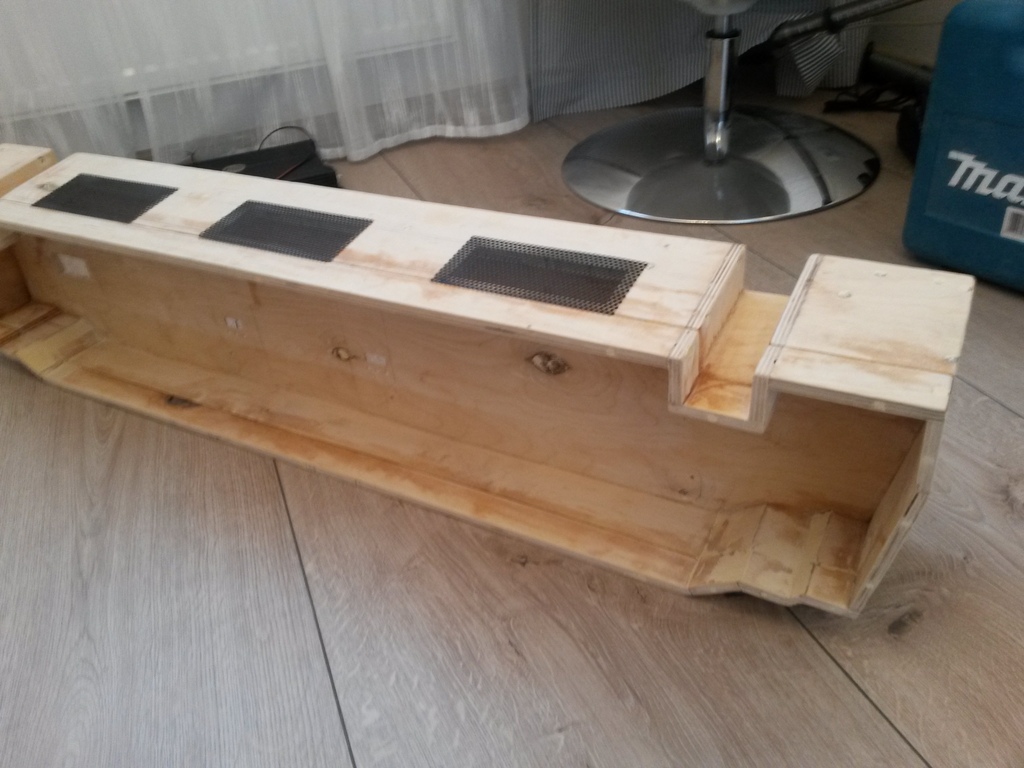

Решетки закрывающие вентиляционные отверстия в коробе вырезал из декоративных сеток от динамиков

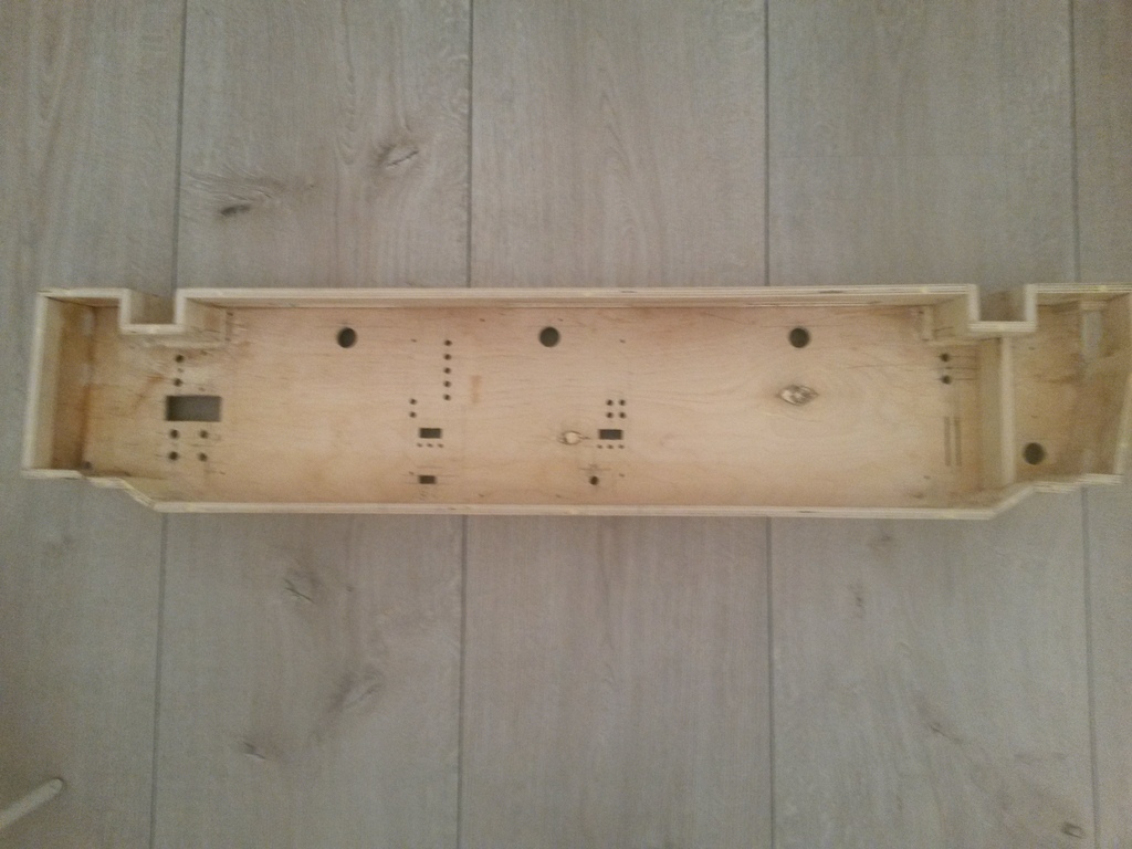

Короб с просверленными(вырезанными) отверстиями под силовые, акустические, межблочные провода, вольтметр, эл. термостаты.

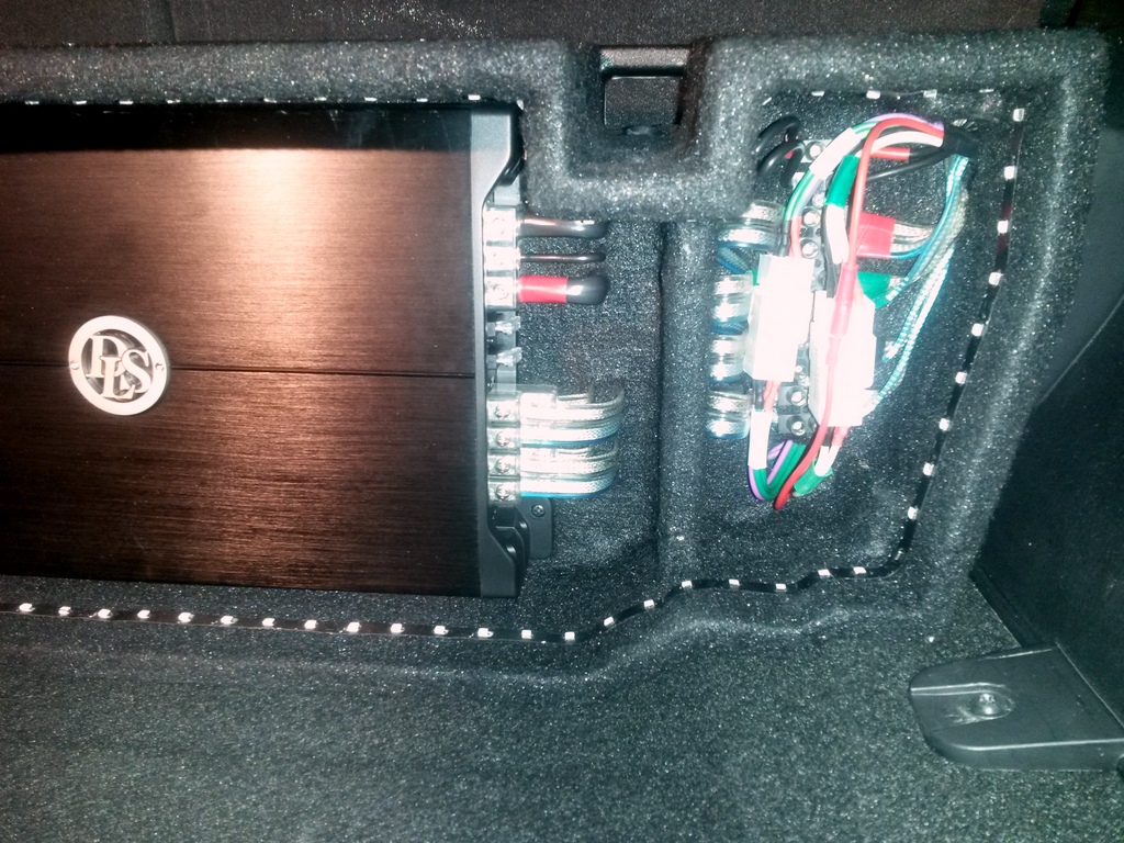

Сообщение Artem10rus » 07 апр 2015, 10:58
День добрый.....

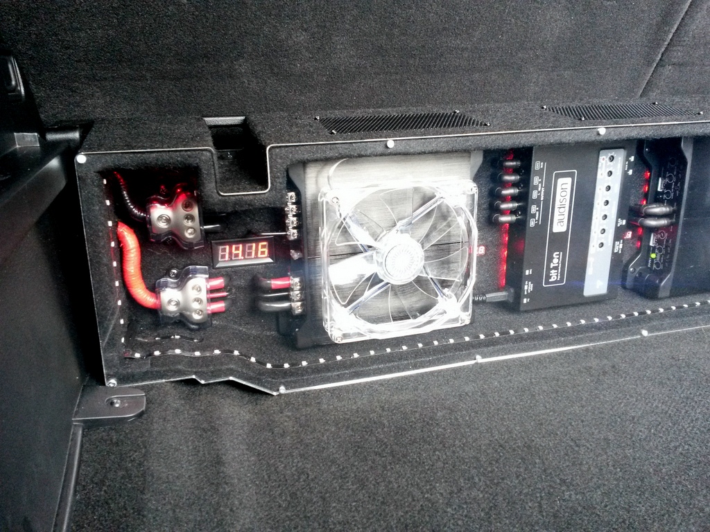

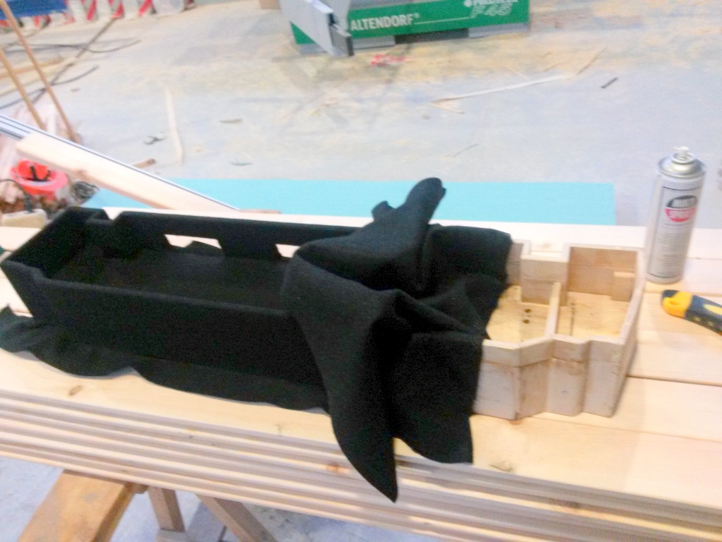

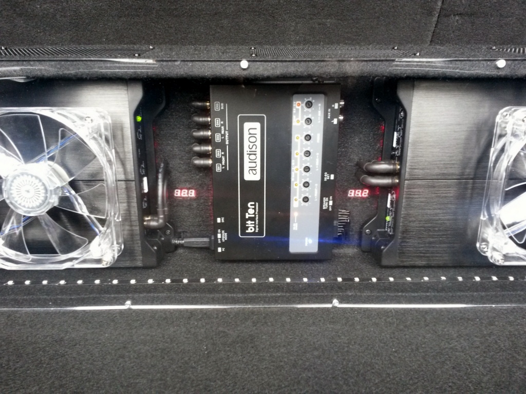

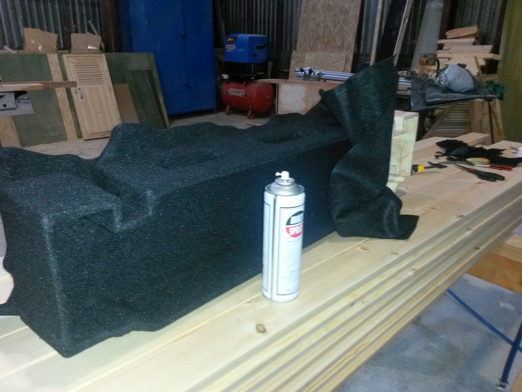

Не спеша и не торопясь обтягиваем карпетом
Установил светодиодную ленту подсветки(она хоть и клеится, но в некоторых местах "пристрелял" степлером :)
На мой взгляд получилось неплохо .....

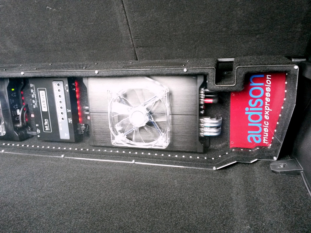

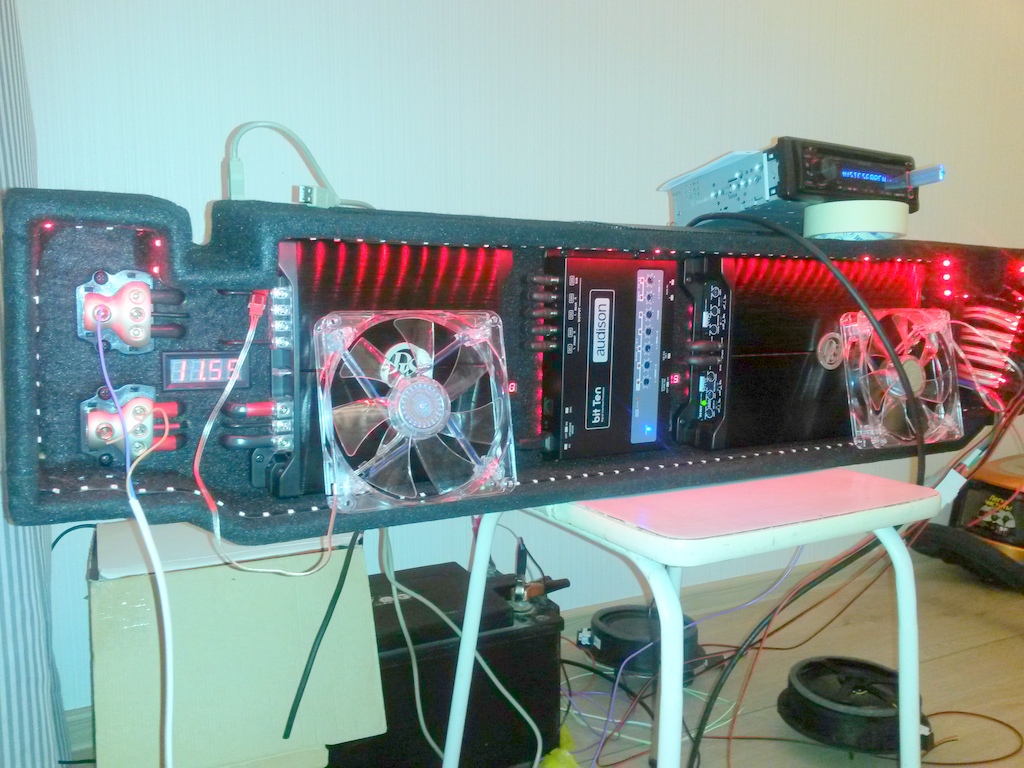

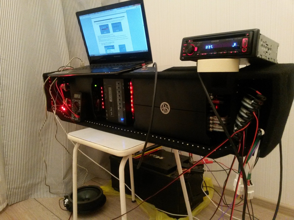

Сообщение Artem10rus » 08 апр 2015, 11:58
Тааак, на чем я остановился.....
Качество фото оставляет желать лучшего :cry:
Подсветка работает :)
Вентиляторы тоже :)
Первое включение и тестирование в домашних условиях
Вид сзади.....
Вуаля..... примерка прошла успешно :)

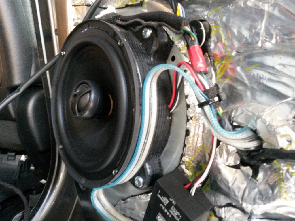

Сообщение Artem10rus » 09 апр 2015, 10:45
Привет... всем.

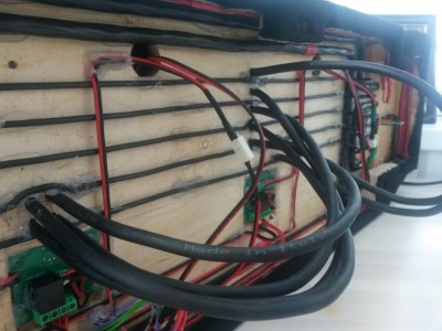

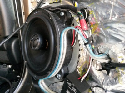

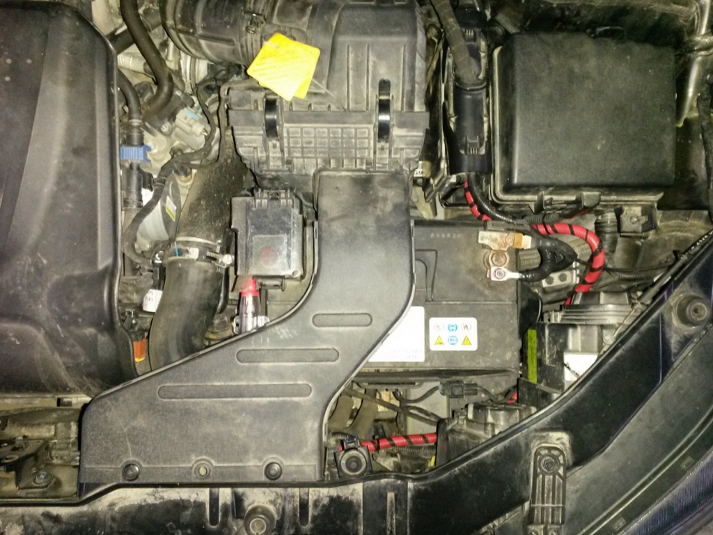

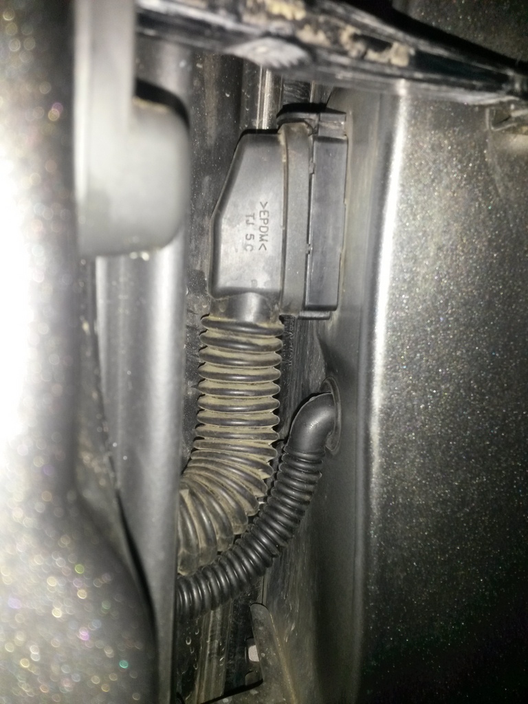

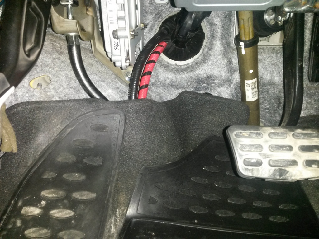

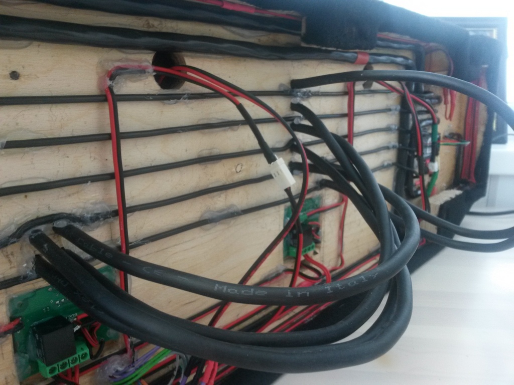

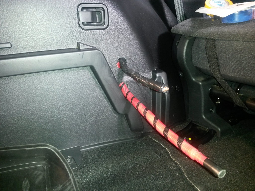

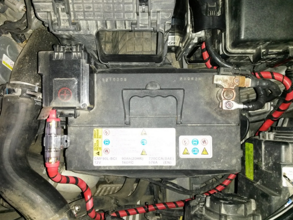

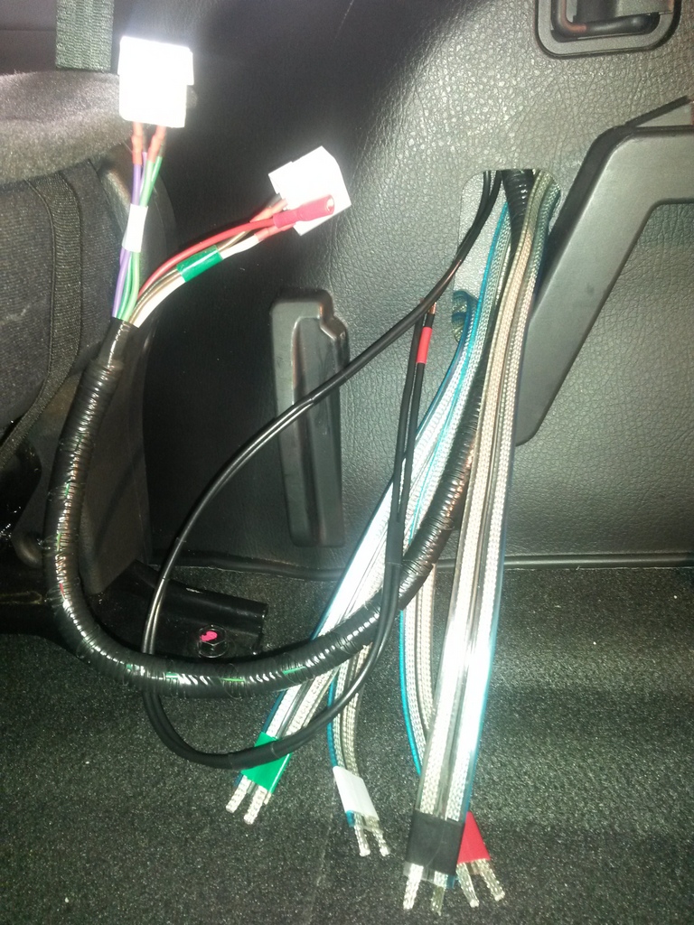

Далее пришло время прокладывать провода, силовые легли по левому порогу, акустические по правому,
провода от штатного усилителя до аудио процессора тоже справа. В Инете нашел распиновку разъемов штатного усилителя и
согласно схемы отключил штатный саб, центральный канал и динамики в задних стойках(лев. и прав.) и там же, в разрыв штатных проводов ведущих к динамикам в дверях подключил провода подающие сигнал к аудио процессору.

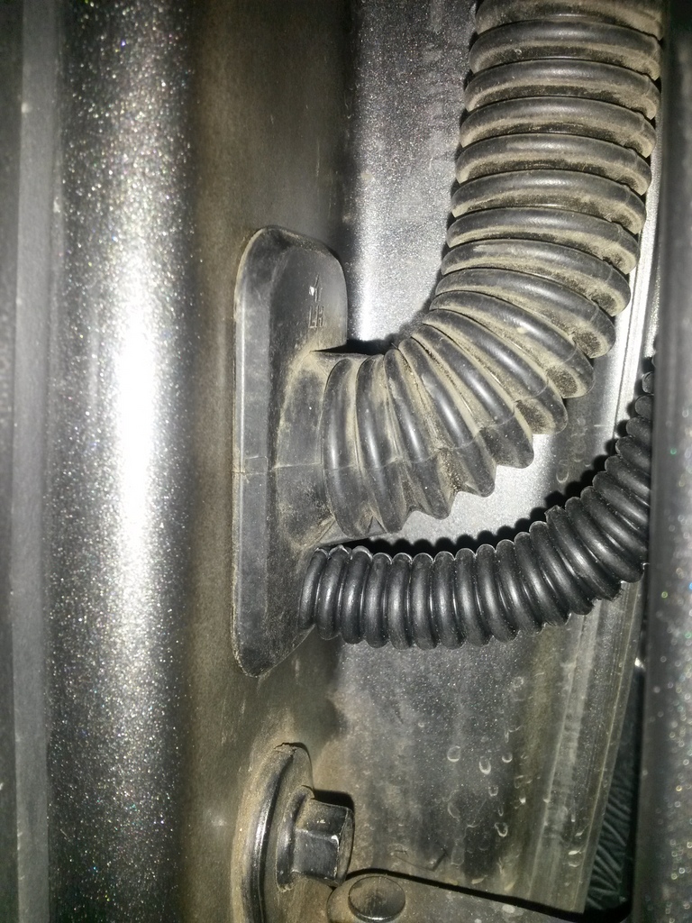

Как я писал ранее, я использовал силовой кабель ПуГВ 1х35мм2, сам по себе кабель мне понравился - достаточно эластичен(в теплом помещении) и неплохо сделан, короче норм, но как только я его поместил в гофру, замотал ее изолентой, возникли большие сомнения что у меня что-то получится.... эластичность куда-то пропала :!: . Особенно тяжело было его сгибать на коротких участках под углом в 90 градусов(в районе короба и через перегородку моторного отсека). Короче - богатый русский язык в помощь и все получилось :roll:
С прокладкой акустических проводов(DAXX S64) проблем не возникло, были небольшие заморочки с просовыванием в гофры дверей, но это мелочи. В гофры расположенные в задних дверях кабель пролез :-| ... пролез короче; в передних дверях провод пропихнуть не получилось, там разъем и через него никак... совсем. Пришлось поставить вторую гофрированную трубку, чуть ниже штатной(там есть в кузове резиновая заглушка) и провести уже в ней кабель.
Прокладка силового кабеля в моторном отсеке
Переход силового кабеля через перегородку моторного отсека; Аккуратно разрезал штатную уплотнительную резинку и провел через нее.
Выход силовых кабелей в салоне авто.
Выход акустических кабелей и проводов от штатного усилителя к процессору(в черной гофре с белыми разъемами+ красный ремоут на проц.) в салоне авто.

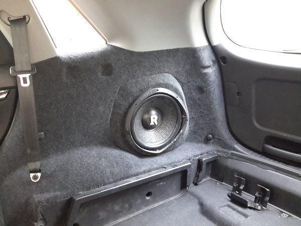

Задний правый динамик на подиуме из фанеры 40мм.

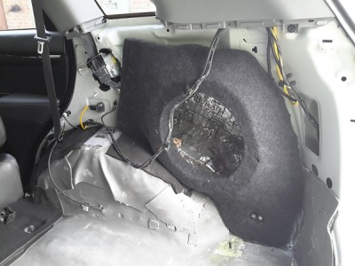

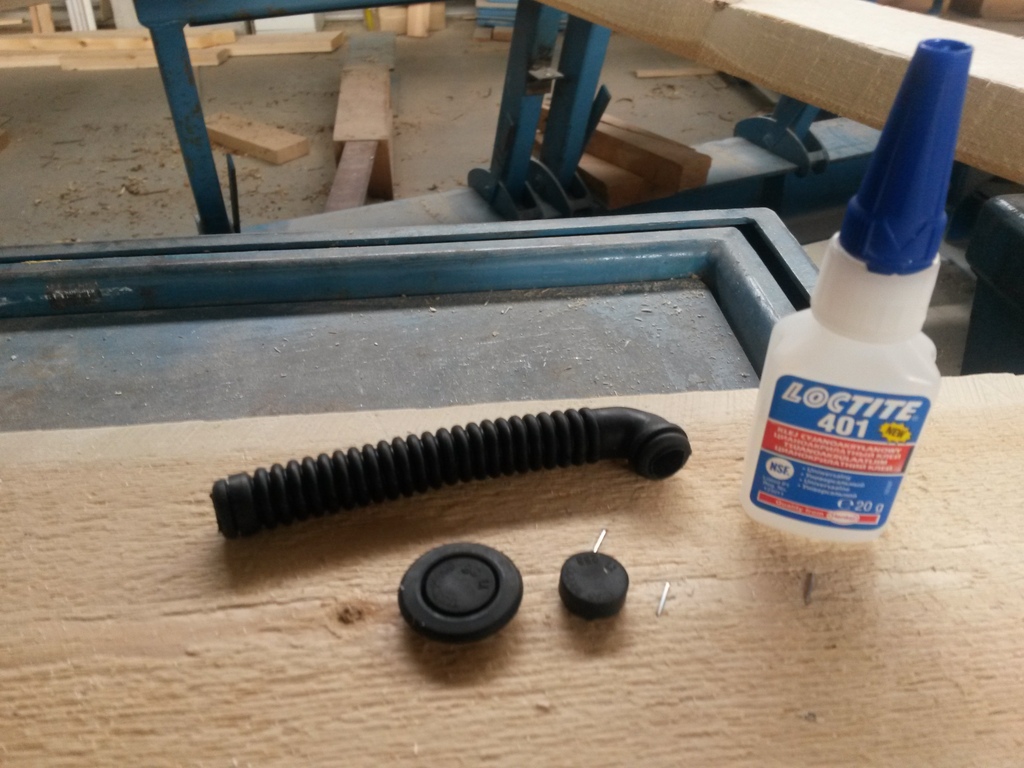

Из кузова вынул резиновую заглушку(большая круглая), вырезал из нее серединку(маленькая круглая) и приклеил(вместе с пальцами :)) купленную гофру к заглушке без серединки.
Все стало выглядеть вот так.

Акустика: тылы можно было не ставить (все равно они на подпевке), но мне хотелось что бы везде стояли Морел ( да и как "стыковать" 2 Омные штатные динамики с 4 Омными Морел ??? колхоза не хотелось). Звук у Морел мне понравился, мягкие низы, воздушная середина и верх. Детальность инструментов хорошая, отлично воспроизводят живую музыку, хотя и попсу с драмом отыгрывают тоже очень неплохо. Никогда не думал что мне нравится джаз :shock:
Саб: я переживал что объема З.Я. (в предыдущих сообщениях) будет мало, так как по тех. характеристикам 14 л. - это нижний предел для Rockford Fosgate
R2SD2-10, но зря я кусал ногти - бас мягкий и плотный(в том числе наверное из-за проложенного синтепона внутри короба), уверенно начинает играть с 30 Гц.(немного захватывает даже 25 Гц), душу не вытряхивает, но для гармоничного сочетания с Морел самое - то :). Вывод: данный саб для стелс инсталяций с малым объемом занимаемого места очень даже хорош.

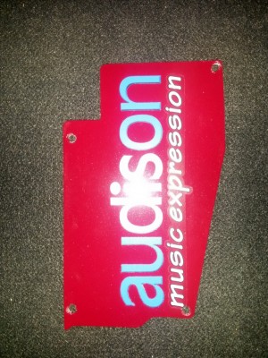

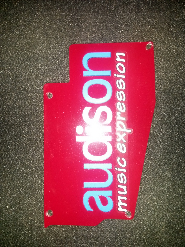

Для того что бы закрыть клемную колодку и разъемы проводов процессора, сделал металлическую заглушку(захотелось яркого пятна на черном фоне) :)
Немного кривовато получился стык короба с полом(точнее короб правильно встал, а размер оргстекла "поплыл") ну и тьфу на него....

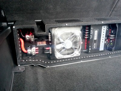

На фото не видно температуры усилителей, но включение вентиляторов настроено на 50С.

Шикарный инсталл!
Только вентиляционные отверстия закроются крышкой и ковриком?
Сообщение BlkDem » 11 апр 2015, 18:07
К вентиляции есть вопросы. Сейчас вентиляторы работают с невероятно низким КПД, при критическом местном сопротивлении. Под вентиляторами создается давление, которое тормозит вентиляторы и нагружает подшипники ротора. При таком положении вентиляторов, их можно просто и безболезненно удалить. Воздушные потоки нужно просчитывать так, чтобы воздух проходил вдоль ребер радиаторов усилителей, а не поперек.
А в целом, все красиво получилось.
BlkDem
Сообщения: 24225
Откуда: TR
Благодарил (а): 1567 раз.
Поблагодарили: 1258 раз.
SuperTOD II, Бинар, CB
Сообщение Artem10rus » 12 апр 2015, 10:54
Вентиляция... как я теперь понимаю, что немного недодумал, но конструктивно есть масса ограничений как по форме, так и по объему короба(нужно же чем-то себя утешить :D ), что бы сделать все по феншую.....
Владимирыч писал(а):Только вентиляционные отверстия закроются крышкой и ковриком?
Да, закроются( :( )....между крышкой и коробом, в районе вентиляционных отверстий, расстояние около 20~25мм(должно хватить для выхода теплого воздуха). Объем закрытого пространства под крышкой составляет около 0,35 м3, пока он прогреется у меня уши "завянут" :D .
Но это все лирика, и я понимаю что так не совсем правильно.... но задумка была с вентиляторами, вот они и стоят.
BlkDem писал(а):К вентиляции есть вопросы. Сейчас вентиляторы работают с невероятно низким КПД, при критическом местном сопротивлении. Под вентиляторами создается давление, которое тормозит вентиляторы и нагружает подшипники ротора. При таком положении вентиляторов, их можно просто и безболезненно удалить. Воздушные потоки нужно просчитывать так, чтобы воздух проходил вдоль ребер радиаторов усилителей, а не поперек.
Согласен. Во всем.
Как показала практика, при прослушивании от 1/3 мощности звука, температура усилителей не поднимается выше 32С.; при мощности звука ближе к максимальной( через 30~40 мин.) температура уже достигает 39~40С.(при этом вентиляторы не включаются и настроены на включение при достижении 50С., т. е. пока усилители охлаждаются сами по себе).
Хотя еще относительно холодно (у нас еще вовсю снег лежит), а летом когда машина прогреется от солнца возможно начнутся сюрпризы.

подскажите: чтобы снять ковер с пола, нужно ли разбирать центральную консоль где рычаг АКПП ?? (на легковушках по крайне мере так,пока не снимешь и не уберешь её то ковер снять не получить)
TRD777
Сообщения: 251
Зарегистрирован: 25 фев 2015, 10:12
Откуда: Tomsk
Сообщение BlkDem » 01 июн 2015, 08:53
Полюбому снимать консоль.

Сообщение zxcvb71 » 01 июн 2015, 11:03
BlkDem писал(а):Полюбому снимать консоль.
неа
TRD777 писал(а):нужно ли разбирать центральную консоль где рычаг АКПП
канцелярский нож творит чудеса-если не жалко,можно и отрезать и посадить,потом, на липучку/клей :D
