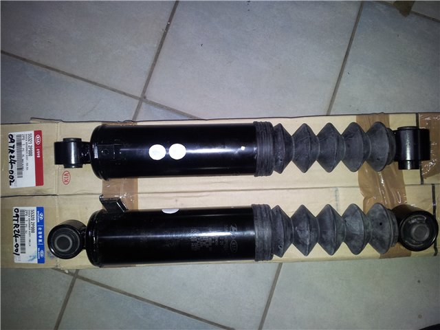

Они УСИЛЕННЫЕ, а не самовыравнивающиеся,
УСИЛЕННЫЕ, один-в-один как у меня, на фото здесь http://forum.kia-club.ru/viewtopic.php? ... &start=160
самовыравнивающиеся на фото здесь http://forum.santafe-autoclub.ru/index. ... opic=12044
можно ставить те или эти, ценник у них за 20 ку штука

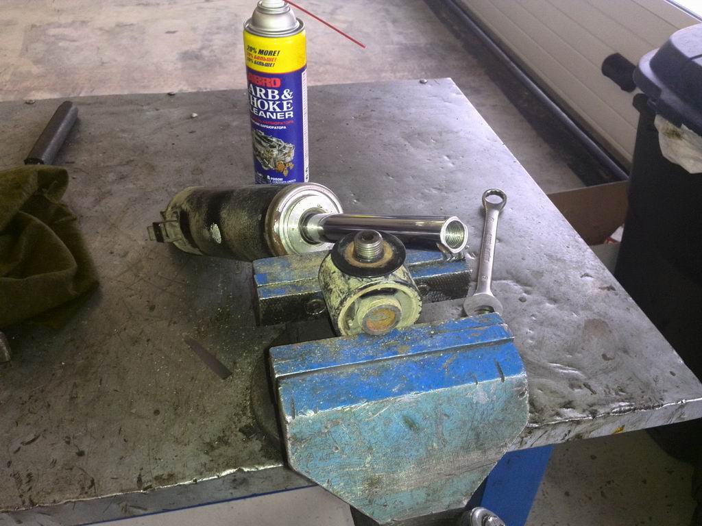

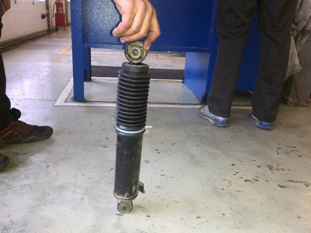

Я это к чему, машину свою я купил год назад, сразу заметил, что пыльники на задних амо в хлам, все руки не доходили заменить. Неделю назад заморочился, их когда сняли они выгледили так (только, повторюсь, пыльники в клочья)
Так выглядят усиленные амо на зад на семиместном дизеле с Кореи
долго не мог понять, как поставить новый пыльник, в инете инфо - типа пыльник только с амо в комплекте и не меняется.
Ничего подобного, на конце штока есть риска под ключь (дольше всего стачивали ключь), зажали верхнее ухо в тисках и без труда отвернули весь амо
Частичный разбор амо для замены пыльника
Родного пыльника не нашлось, подобрали другой, явно получше и получили
Амо вновь как новый

А амортизаторы эти, усиленные, классная штука. Жесткие конечно, но летом ездил на Ольхон на Байкале, есть участки дороги "очень не хорошие" (кто был там меня поймут), так вот с нагруженной полностью (как обычно для туристов :oops: ) машиной её ни разу не пробило, идет просто отлично, даже на гребенке. До этой машины был Х-трейл, его там пробивало постоянно :cry:
а самовыравнивающиеся вот они, увидьте разницу
Самовыравнивающиеся амо

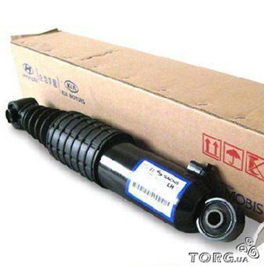

Не понятно кто и где первый употребил слово "усиленные", но ту разницу в пыльниках которую ты видишь еще не говорит об их разном назначении(это во-первых), наличие доп.фартука не отменяет полную герметичность под ним(это во-вторых), "С" и "D" на чертеже обозначают левый и правый, твои якобы "усиленные" то же имеют разные номера(левый и правый)-это в третьих. Ну а теперь самое интересное, это фото с фартуком я взял с "торгсайта" и выложил на сантафоруме в поисках хоть какого нибудь фото 55320-2B100, это же фото употребляется так же эдесь http://www.autogold.org/news/209 на фото видна наклейка Sachs, но эта немецкая контора для наших амиков делает только отбойники и пыльники, в лучшем случае это модернизированный пыльник и не более того. Ну и на последок, корейская контора "ONNURI" четко указывает что аммо 55320-2P000левый и 55321-2P000правый являются -"self levelizer" каталог "ONNURI" - http://onnuri-parts.ru/catalog/sa.php, кстати хюндаевский аналог с (2006-2010) 55320-2B000 и 553201-2B000 соответственно, а то что Экзист пишет что 55320-2P000 "усиленные", так экзист никогда и не считался эталоном точности http://www.exist.ru/price.aspx?sr=-4&pcode=55320-2P000 :lol:. А по каталогу Оннури на Санту(2010) так же есть два вида левелайзеров которые подойдут на ХМ и получается что на ХМ подойдут три вида левелайзеров от Санты, не знаю в чем разница двух видов на Санте 2010 тут либо последний номер более модернизированные, либо делали разные для 5ть и 7мь мест. В общем названий много: усиленные, самодокачивающиеся, автовыравнивающиеся, саморегулирующиеся, а в итоге суть одно "self levelizer"
