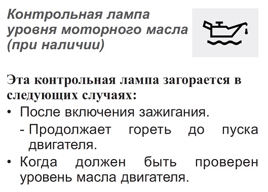

Dima79 писал(а):Лампы с жёлтой маслёнкой ТОЧНО НЕТ! - это хорошо видно, если на приборку фонариком посветить, т.е. предупреждение о низком уровне, если оно есть будет по средствам информационного сообщения (но, вроде бы ВСЕ варианты предупреждений есть в книге, а о низком уровне нету!!!
В автомобилях 09-12 годов (Sorento XM) нет, в автомобилях 13-14 годов (Sorento FL) - есть.
Во всяком случае, в мануале пишется именно так.

Логика работы датчика весьма сложная, проста так он не загорится, он делает множество измерений за определенное количество времени или пройденных километров. У меня на бензинке загорелся, я долил масла, но значок продолжал гореть. Поехал к ОД, где механик с ходу сказал, что нужно проехать минимум 70 км, что бы погасить лампу, собственно примерно при таком пробеге после доливки масла лампа погасла.

где загорелась лампа? какая жёлтая маслёнка? - у тебя приборка супервижен или обычная? - на обычной лампочка есть, на супервижине нету, если его нету (фонариком не просвечивается и в мануале не нарисована) то как она может загореться???

И в мануале прописано и в реале должно быть. Если нет лампочки, значит информация отображается на ЖК-дисплее.
У тебя машина последнего поколения, а ты фонариком %) тестируешь!
То работающий подогрев фильтра тебе покоя не дает, то официальной TBS насчет уровня масла не доверяешь, то какую-то лампочку :crazy: ищешь...
Отсутствующая педаль сцепления не смущает?! :wink: А то ... может стоит разобрать ещё чего?!

Значок появляется на дисплее "рисованного" спидометра. Причем тихо, спокойно, без всяких там звуков и поясняющих надписей. Когда кончается омывайка, паники у машины куда больше.
