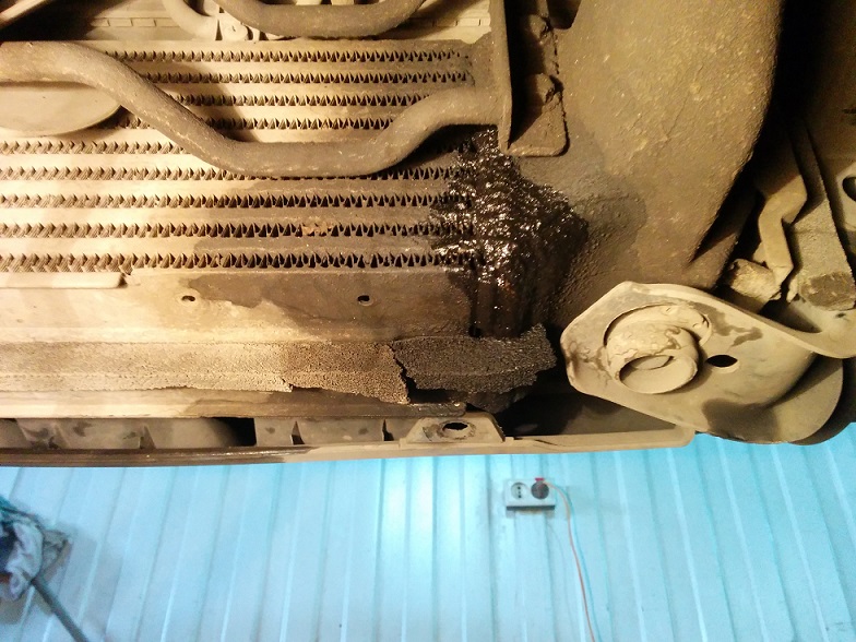

F-A-Q писал(а): Вот только на долго этого колхоза хватит?
F-A-Q писал(а):В голову приходит 2 мысли поксипол или холодная сварка
vovhik писал(а):что-то ценник кусачий!
vovhik писал(а):можно даже от до рестайла,знакомый аргоном варит

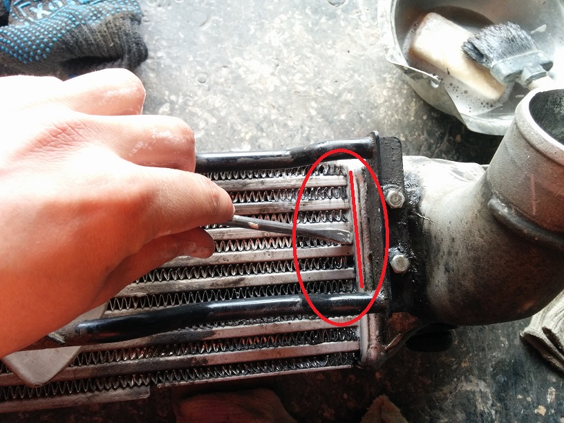

Я здесь брал
http://www.zaptop.ru/node/4458
за 5500
Благо дыхалка хорошая и мне удалось продуть кулер
и увидеть что где мазал мыльной пеной, вздуваются пузыри
