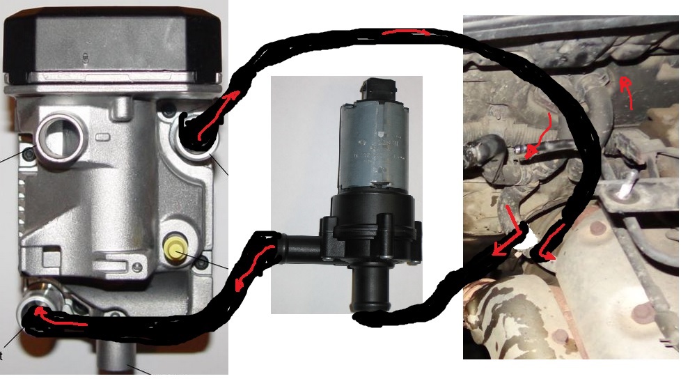

Добрый день! Решил поставить подогреватель (от рождения в Сорьке нет ничего для подогрева, т.к. для Италии машина была). Нашел Thermo Top Z от мерседеса по бросовой цене без фишки на циркуляционный насос. Насос буду запитывать от реле вместе с подачей +12 на включение. Управлять с доп.канала сигналки, индикация - светодиод с насоса. Всвязи с чем есть пара вопросов ответы на которые в теме не нашел: 1. На сколько вредно/какие последствия могут быть при включении вебасты на заведенном двигателе(одновременной работе помпы двигателя и помпы вебасто)? 2. Если ставить в штатное место под бачек, нужно ли менять бачек?(где то видел что вроде бачки отличаются) Спасибо!

1. ДА никакой вредности нет, помы друг другу не мешают, направление только не перепутай.
2. Если вебасты не было, то там под бачкем крепление самого бачка мешается, вот его наверное нужно поменять, ну или самодельное сделать. А бачки одинаковые, на сколько помню.

Сообщение Shaman008 » 11 дек 2014, 13:33
Спасибо за оперативные ответы, попробую все жу вкорячить большой бачек, подрезав его крепление, а кронштейн для вебасто выгну из чего-нибудь.
Подкажите правильно ли я понял направление циркуляции и как подключать электропомпу?
Спасибо!

Re: Работа Webasto Thermo Top Z и ее апгрейд
Сообщение Accent-58 » 11 дек 2014, 14:06
Да, все так

Сообщение Андрей59 » 11 дек 2014, 18:42
Shaman008 писал(а):Подкажите правильно ли я понял направление циркуляции
Я бы всё таки сделал выход с вебасты в печку, а не в двигатель, зимой теплее будет, хотя возможно для минской зимы это и не имеет значения.
