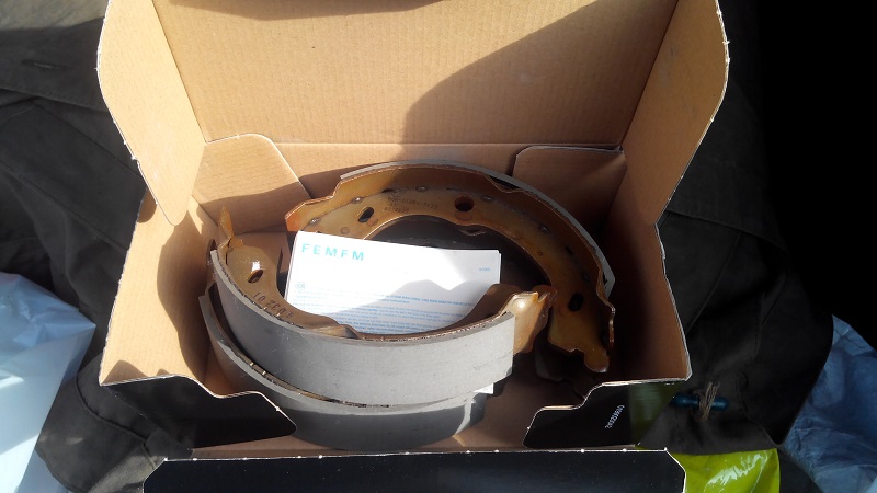

Поставил неспешно NK за пару часов. Встали как родные; работают как положено.
Чтобы ловчее напяливать пружины, использовал плоскогубцы с тонкими загнутыми губками:

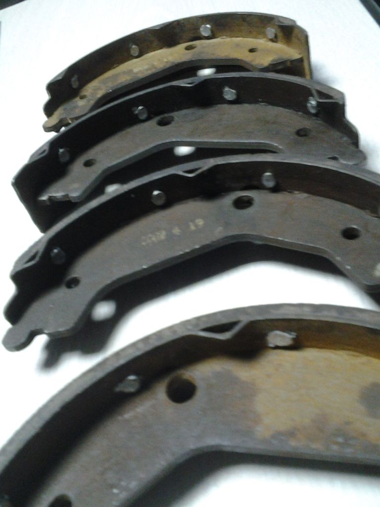

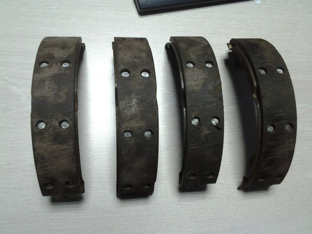

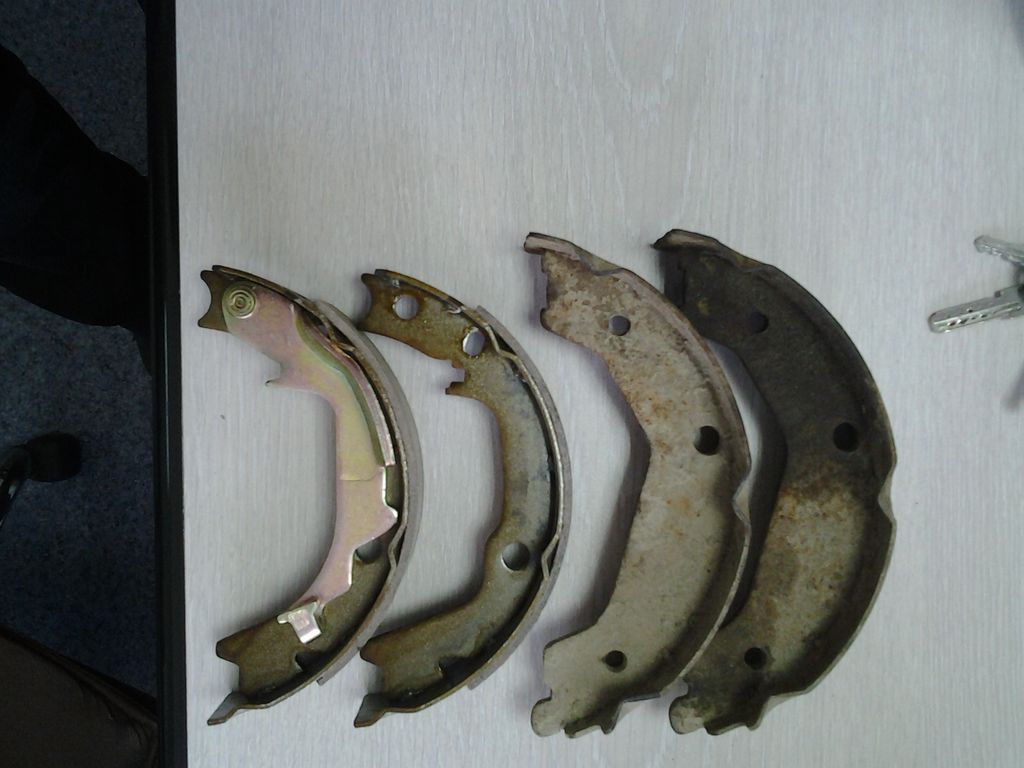

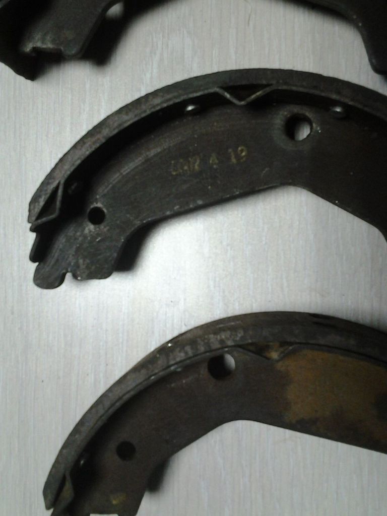

Вчера хотел поставить заказанные ранее колодки Hong Sung HS0030 - облом, не подходят, хотя по каталогам бьются как замена оригинальных. На коробке написано что они вообще от сонаты. Написал претензию емексу, но это когда решится... а мне техосмотр надо проходить, причем "вчера". Проехался по магазинам запчастей от нашепрома, подобрали мне накладки от уазовских колодок ручника, по размерам 1-в-1 как родные, дырки под заклепки уже просверлены.
Добавлено через 1 час 21 минуту 57 секунд:
Что получилось:
Цена вопроса - 200р. и 40 минут возни с дрелью и молотком :)
А это "неправильные" колодки:

у нас в глуши ничего нет поэтому все примеряется от нашего автопрома. накладки колодок ручника отклеились и пылью высыпались. идеально по окружности встают колодки от УАЗа. отверстия в колодках высверливаются клепаются и один момент. перед установкой на авто надо болгаркой желательно с алмазным диском немного сточить толщину накладки. в тормозной барабан не влазит. цена вопроса 200 рублей за накладки и пол дня работы. дешево и сердито.
