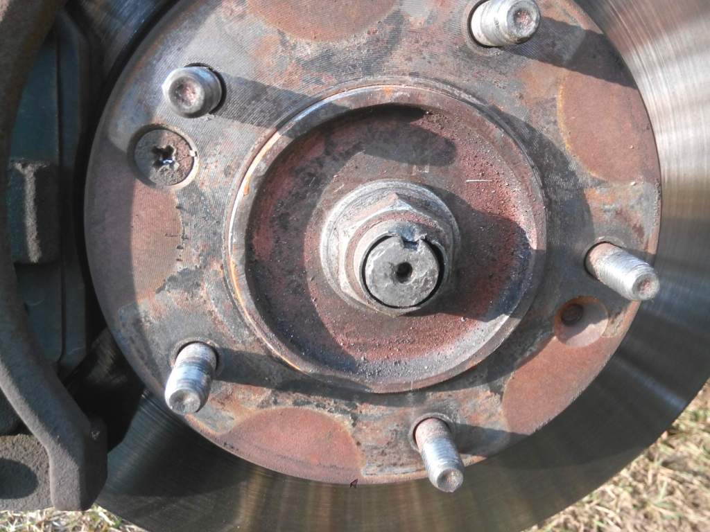

Сообщение igorillo1 » 31 окт 2014, 13:35
в общем, господа, сабж.сам в этой теме (диски, нагрузки, моменты, принцип сборки\разборки :) ) не секу, посему вопрос-чё за нафих? и чем это чревато?т.е. можно ли кататься спокойно до посещения сервиса(тыщи3-4)?суть трабла- сорвана голвка болта,место равномерно покрыто ржой, т.е. давно сорвана.опережая предложения высверлить и поменять скажу так, пока менял зимние колёса сорвал спину, так что ниасилю ближайшую неделю открутить колесо.
Добавлено через 3 минуты 4 секунды:
диск передний левый

Сообщение Gubkin » 31 окт 2014, 13:39
igorillo1 писал(а):чем это чревато?
вообще ничем не чревато, можно даже не ремонтировать.
Функция этих двух винтов - удерживать тормозной диск от падения со ступицы, когда снято колесо.

Сообщение sotesu » 31 окт 2014, 14:02
Со ступицы диск может соскочить, если и суппорт снять...

Re: сорвало болт крепления тормозного диска
Сообщение netoka » 31 окт 2014, 15:43
...и шпильки выбить :D
Сообщение Nikolay0812 » 31 окт 2014, 15:59
igorillo1 писал(а):можно ли кататься спокойно до посещения сервиса(тыщи3-4)
Даже 134тысячи можно :D
Сообщение batyapskov » 31 окт 2014, 21:10
igorillo1 писал(а):спасибо, товарищи, успокоили!
Игорь ещё, добавлю, - многие их вообще обратно не ставят, чтоб обратно не мучится при откручивании, правда есть вероятность опять срыва спины при замене колеса, :lol: чуток диск будет вихляться :D Прошу не обижаться сам такой же. :lol:
Сообщение Roman73 » 31 окт 2014, 21:45
batyapskov писал(а):не мучится при откручивании
Ударная отвертка творит чудеса :D
Сообщение Alexandr_1982 » 01 ноя 2014, 13:18
Roman73 писал(а):Ударная отвертка творит чудеса
Не всегда, при смене ступичного подшипника пришлось высверливать. Обратно ставить не стал, нафиг они не нужны.
