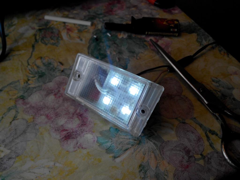

Сообщение maximus626 » 21 мар 2016, 18:00
А я сделал вот так.Цена модуля 60 руб. в Твери.

Re: Про лампочки подсветки номерного знака
Сообщение andersonoper » 22 июн 2016, 20:22
Это модуль самодельный? Или по размеру плдобрали? Где купить не подскажите?
andersonoper
Сообщения: 19
Зарегистрирован: 17 июн 2008, 19:37
Откуда: Балашиха
Сообщение maximus626 » 28 июн 2016, 20:47
Подобрал по размеру. А покупал в магазине "микросхема" в Твери. В Москве в чип и дип должны быть.

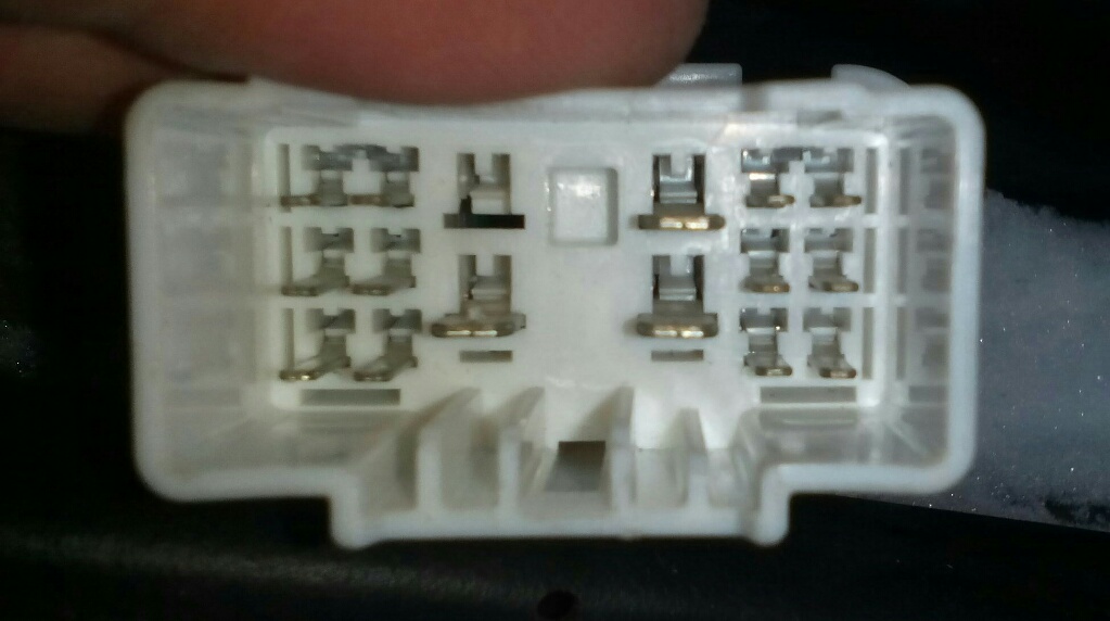

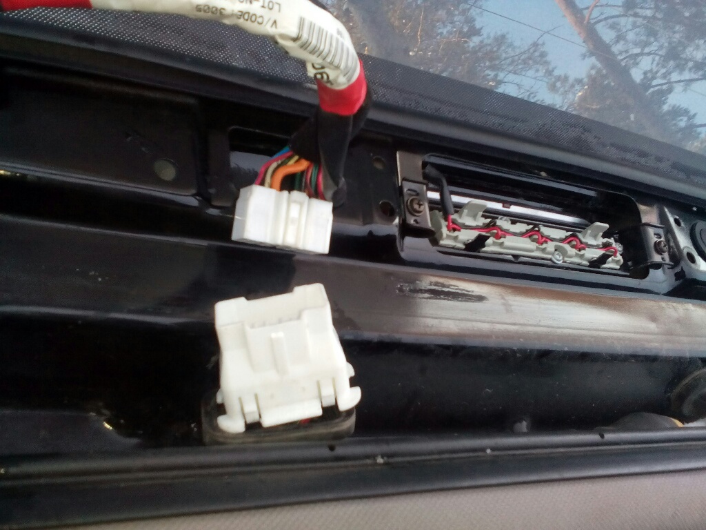

Сообщение alex324 » 08 фев 2018, 17:19
Вот наглядно причина не работающей подсветки.
Тонкий красный провод в резиновой гофре отмололся в 1 см от разъема.
Это левый нижний пин.
Снимать обшивку двери можно не всю, а только верхнюю часть. Крышу не трогал.
