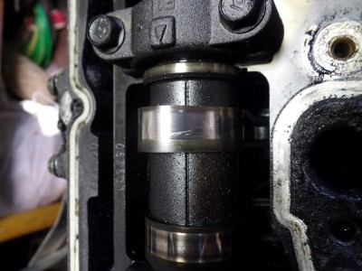

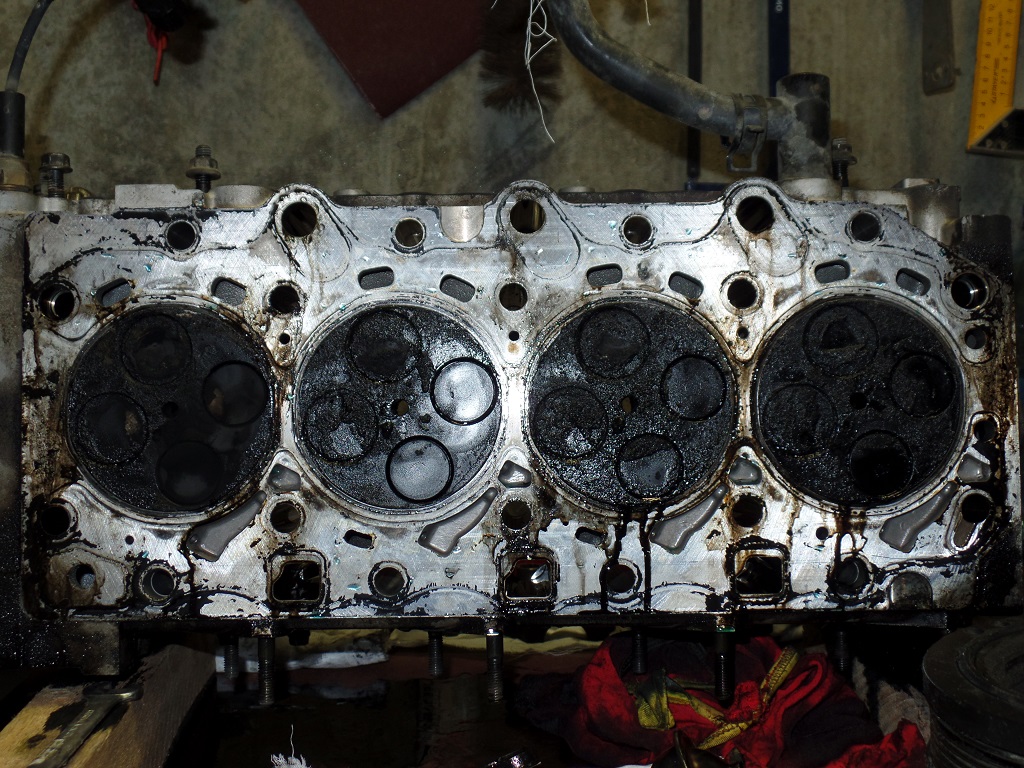

Приветствую. Разобрал свой двигатель по причине жора масла, с компрессией 17 очей.

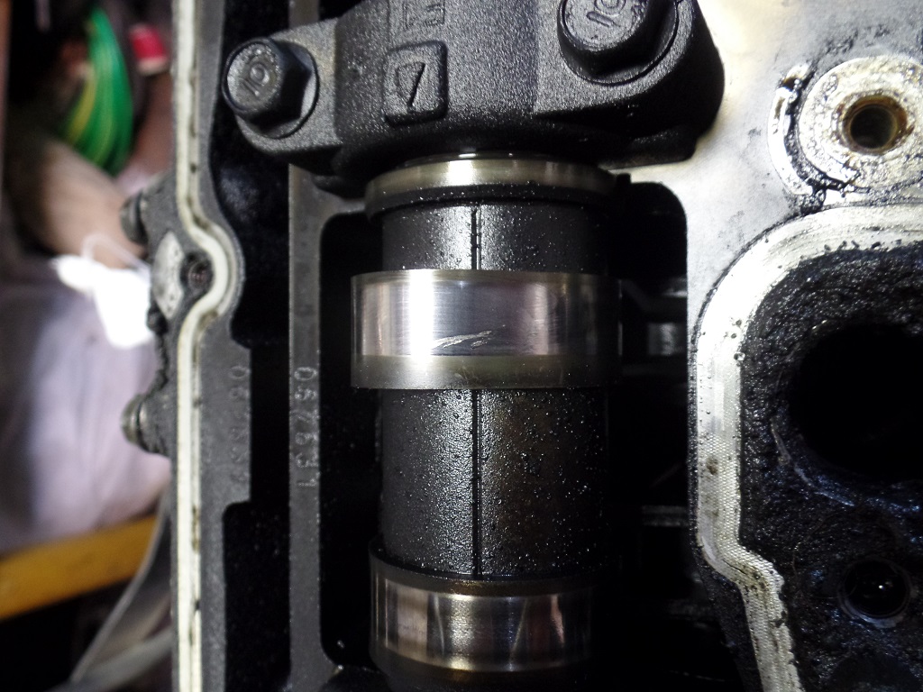

СРазу обнаружил осевой зазор правого распредвала, при норме 0,1-0,2 мм
А тут аж 2-3мм. Получается попал я еще и на ГБЦ, в сети нашел продажу постелей на VGT движки. на дорестайл подойдут ? есть у когонить опыт ?

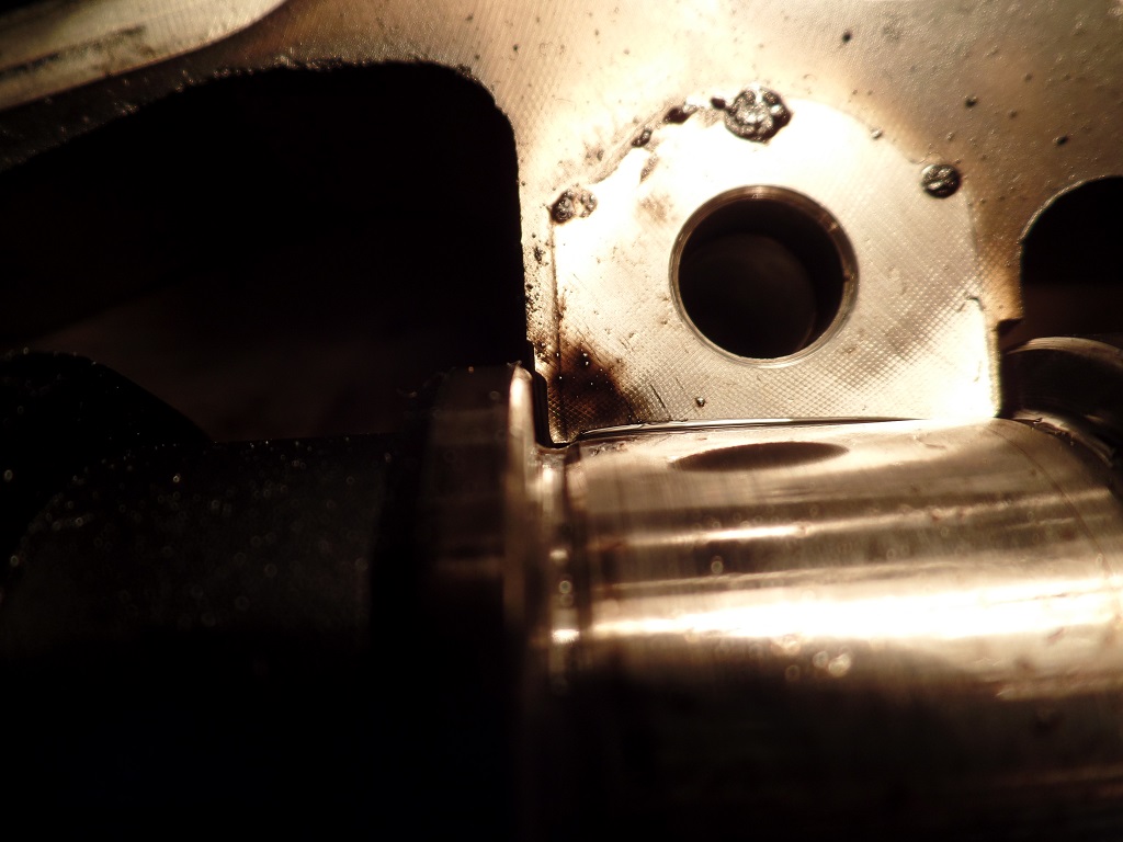

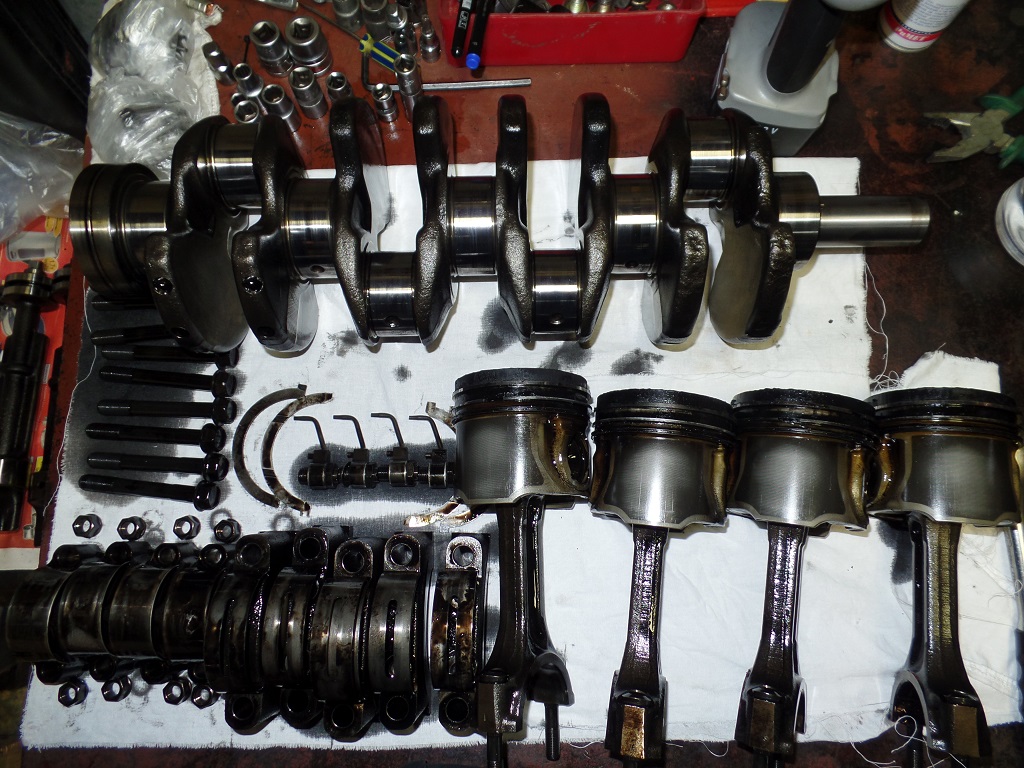

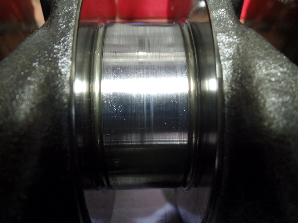

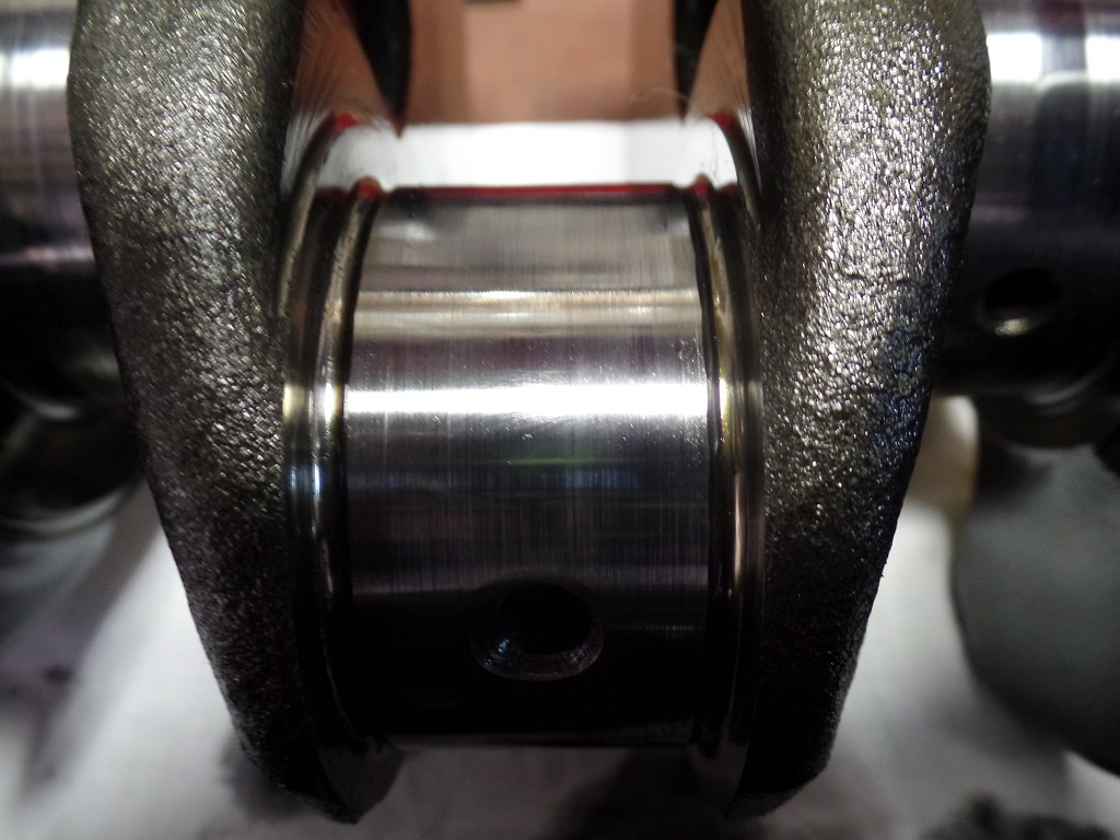

А вот коленвал. Это плохо или совсем плохо ?
коренная
шатунная
и постели левого и правого уравновешивающего вала
постель левого балансирвала
постель правого балансирвала

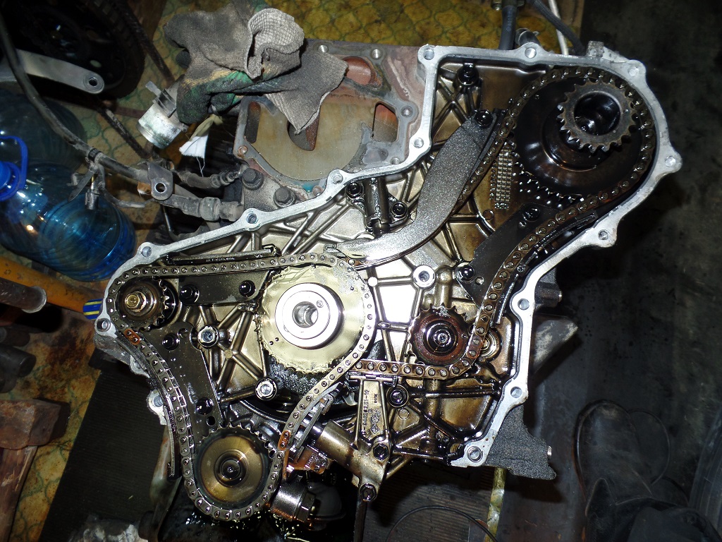

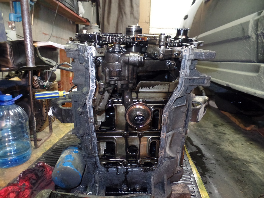

До разбора двигателя давление масла не проверили, но лампочка гасла на первых оборотах стартера. В маслоприемнике ничего не обнаружил. Еще болтается звездочка с ведущей шестерней левого уравновешивающего вала.

Сообщение anton_gl » 18 окт 2014, 07:02
Желтый лаковый налет. Какое масло лил?
Шейки коленвала - это фото такое или на самом деле синева?
Здесь выкладывал свои фото.

anton_gl писал(а):Желтый лаковый налет. Какое масло лил?
после того как начал масло кушать начал заливать лукойл авангард ультра 5в-40. До этого Несте, Эссо, Энеос. Промывкой пользовался пару раз , когда только купил по незнанию. Замену проводил раз в 7000 км.
anton_gl писал(а):Шейки коленвала - это фото такое или на самом деле синева?
Фото такое, синевы вообще нету. На твоих фотах не увидел шейки колена. Риски у тебя были ?

Re: Капитальный ремонт двигателя
Сообщение anton_gl » 19 окт 2014, 05:01
Нет. Рисок не было. Были потертости на вкладышах.

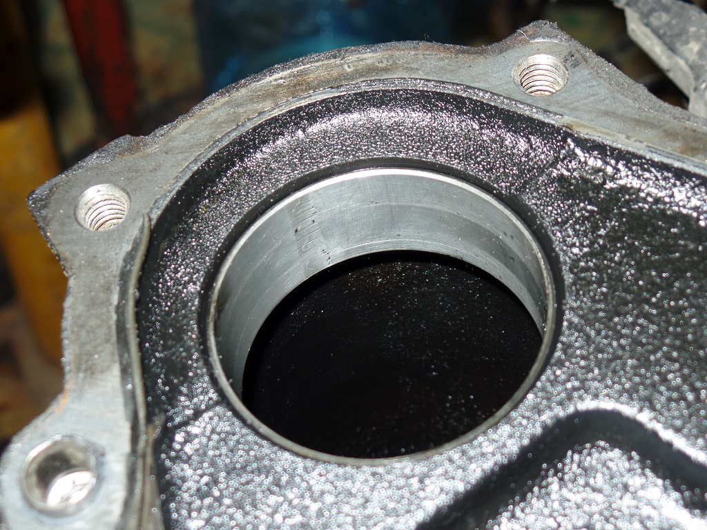

Сообщение moto » 21 окт 2014, 11:33

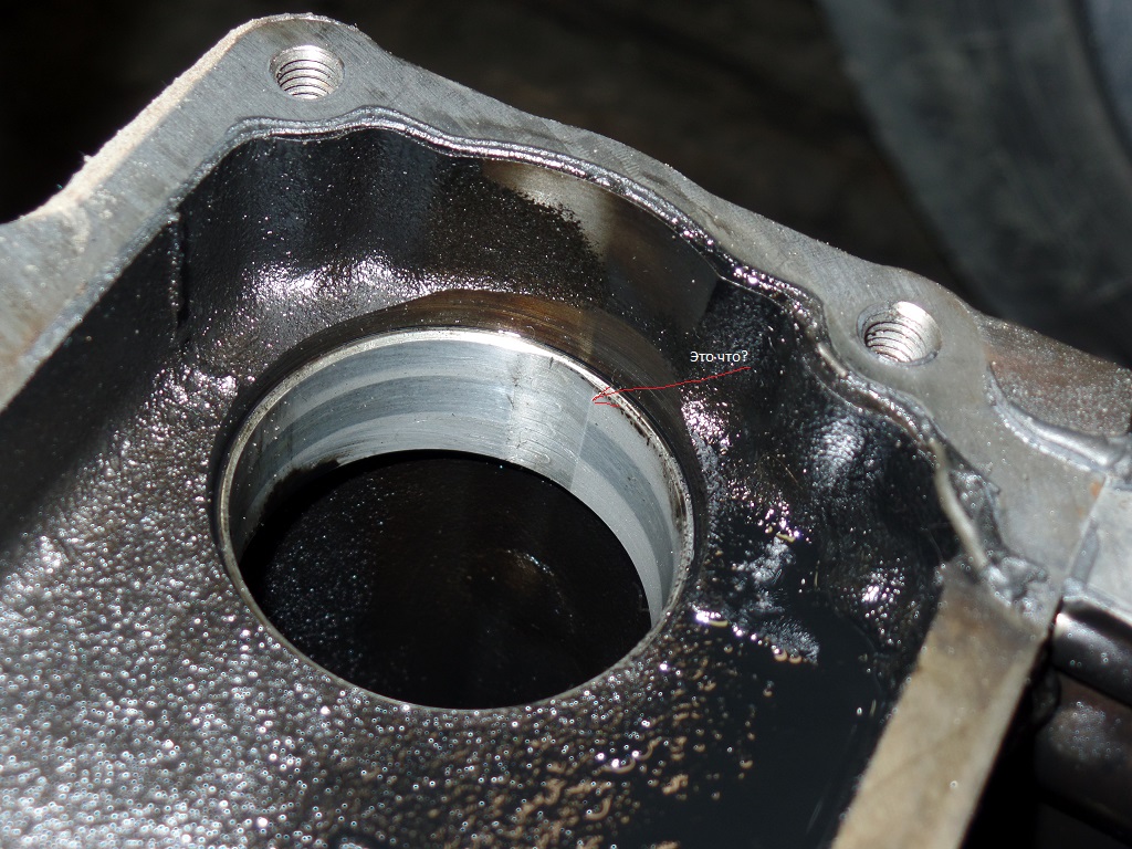

болтается звездочка с ведущей шестерней левого уравновешивающего вала,
Всем привет! Она болталась у меня из-за того что есть выработка на так называемом подшипник вала ведущей шестерни который извлекается спец инструментом (так в мануале написано :D ) причём этот подшипник с масло каналом, крышка держится на 4 болтах под крест 2 шляпки свернул, на самой крышке тоже была выроботка, в мануале всё написано в помощь динамо ключи, перебрал сам май-июнь 2014, спрашивайте если что. :D

Сообщение Barbare » 01 дек 2014, 23:06
В общем, в ГБЦ под замену все клапана, гидрики, рокера, постели хана. По цене выходит новая дешевле, та которая в сборе конечно у ГЛОБАЛАВТО, спасибо им. Заказал у них восстановленную, жду.
В нижней задней крышке втулка в норме, износ был на вале ведущей шестерни левого балансвала. Менять втулку не буду.
ПОстели балансвалов и сами они в номинале.
