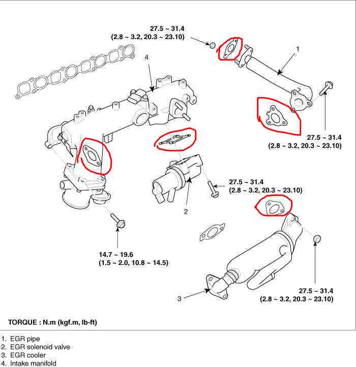

Объясните пожалуйста каким это образом установка заглушек ЕГР занимает пол часа?
залез установить, а патрубок -то не откручивается и подлезть к нему ой как не легко (к головке блока) т.е. надо снимать впуск весь, топливную рампу и т.п.
вот и возник вопрос как вы их глушите????
Добавлено через 21 минуту 52 секунды:

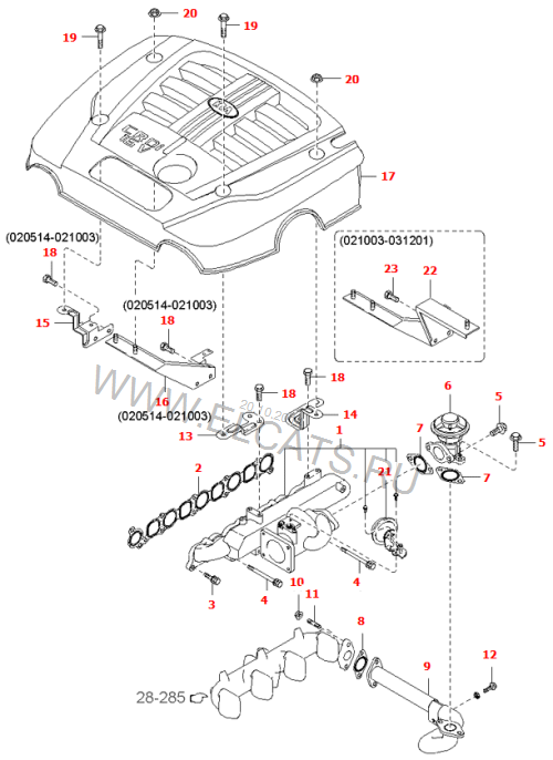

У меня не такая схема как на схеме 1.
Рис 1
Рис 1
У меня больше на рис.2 походит.:

Я, правда, не глушил и не собираюсь, но по-моему можно влёгкую поставить заглушку с любой стороны вакуумного клапана (на 1 и 2 рисунках под номером 6)

На втором рисунке нет № 6 если что. :D
GavrikVS писал(а):У меня больше на рис.2 походит.:
Не может такого быть, у тебя даже не рестайл.
GavrikVS писал(а):Объясните пожалуйста каким это образом установка заглушек ЕГР занимает пол часа?
Не заглушек а заглушки, та что в верху, точно не больше получаса, если есть желание и фонарь, подъезжай на есенина покажу хоть сейчас, я норту тоже помогал ставить, у него спроси, где то мин 10-15 вышло. У него правда пластиковой защиты нет, вот и быстрее. Там все равно в двоем удобней саму заглушку запихивать, т.к. труба просто так не дает ее в сторону отодвинуть, нужно чтоб один оттягивал, а другой ставил заглушку. :D Да и еще при открутке и закрутке будь осторожней, говорят шпильки часто сворачивают. 8)

Давай сначала определимся какой у тебя ЕГР - точно не рисунок 1.
У тебя переходной год - может что-то стоять и от рестайла.

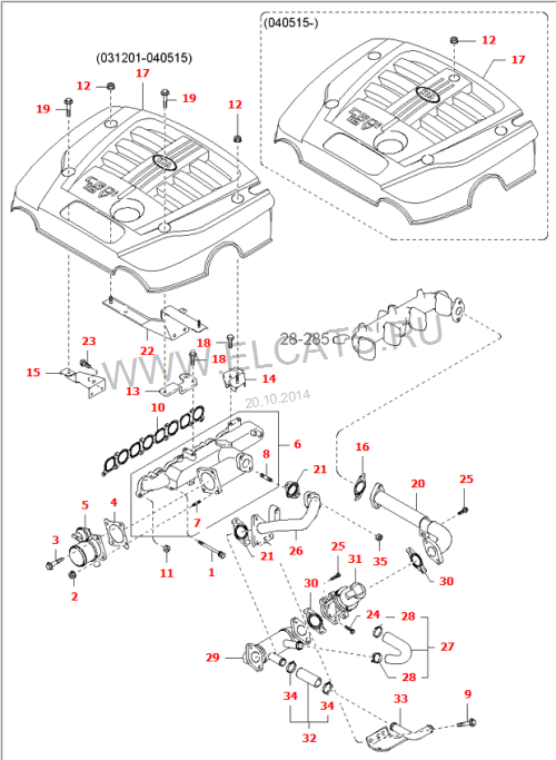

По этой схеме глушить надо № 21
Вот твоя схема наверное

Именно такая у меня схема.
пытался глушить 21. Но в том-то и дело, что не откручивается этот патрубок, т.к. 2 болта у головки блока. К ним не подобраться.надо снимать впускной. По этому и вопрос как тут за 15 минут поставить проставку (заглушку)?
ПС. нашел актюатор у себя..
Добавлено через 1 минуту 54 секунды:
Возникла мысль (куда можно подлезть еще с низу). Это к патрубку 20, прокладка 16. ну все равно гимороя море...(((

а к 30 доступ есть ?

есть, если снять клапан.. Но не отогнется пока 16-й не открутить..((
