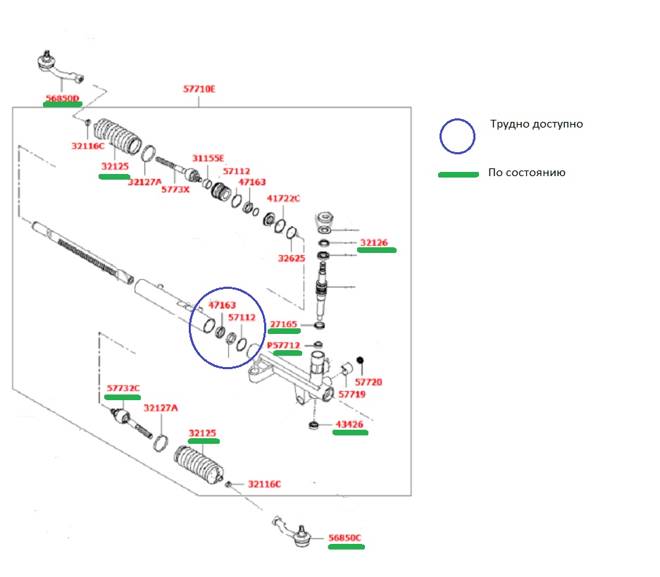

Те, позиции которые обозначены цифровыми кодами, без подчёркивания обязательны к замене-чтобы чЮйствовать, что миссия выполнена на 100%
То, что подчёркнуто зел.маркером- по мере износа (пропустил одну тягу), да и хомуты по желанию :) просто пропустил %)

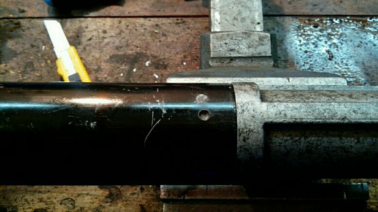

То, что обведено синим кругом- я не менял (хотя не помешало бы) т.к надо половинить корпус рейки "трубу" . Надо высверливать шплинт см.фото и т.д, что трудоёмко, а мне срочно нужна машина.ИМХО может кто менял не половиня- при огромном желании конечно можно, но надо делать "прибамбасы" что бы снять и тем более поставить(сальник сидит очень крепко). В гугле ни чего не нашёл. Может кто подскажет? Или подгоните старую "трубу", разберу, выложу как это делать :wink:

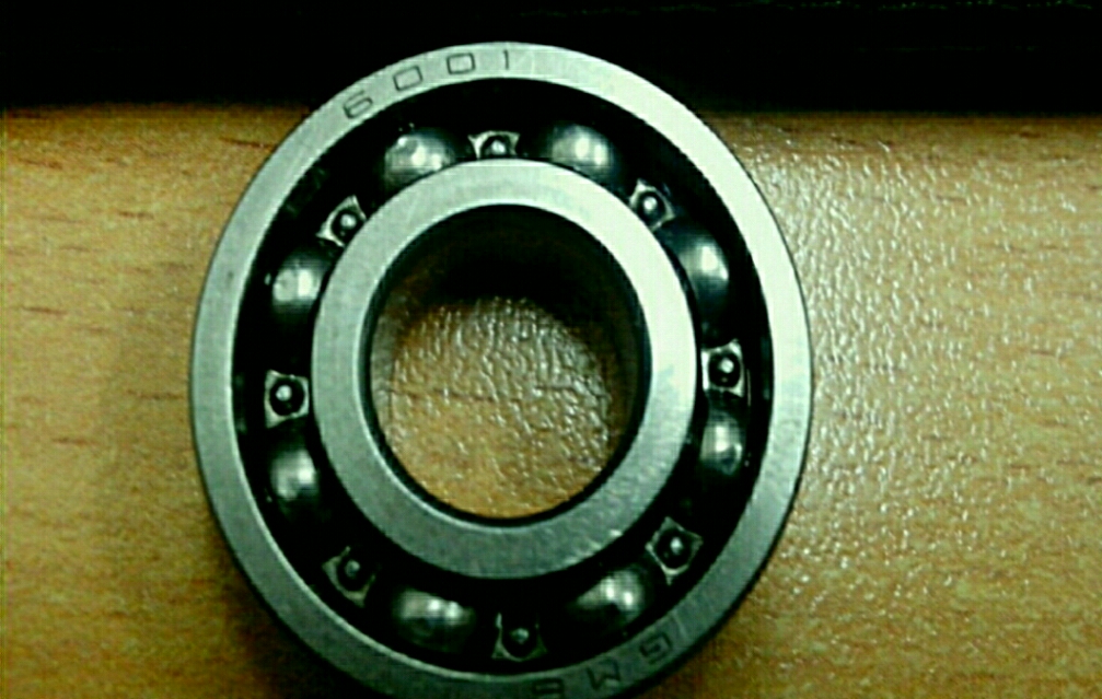

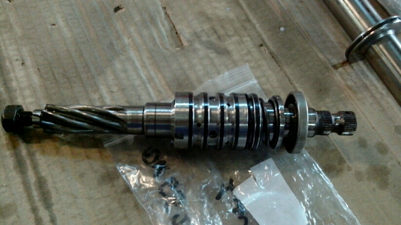

Zauber писал(а):Кто-нибудь разбирал рейку полностью? Очень интересует устройство основного вала рейки . Там два подшипника. Меня интересует они радиальные или конусные? Внизу вала есть затягивающая гайка с крышкой. .
Там снизу-где крышка и гайка стоит обыкновенный шарико-подшипник, выше игольчитый подшипник.
Фото пробую "прилепить" размеры завтра выложу т.к записал на работе.

Кстати подшипник, что на фото выше у меня очень плохо крутился, а так же карданчик который одевается на вал рейки- то же пришлось. отмачивать в соляре, так что проверяйте!

ujif писал(а):Там снизу-где крышка и гайка стоит обыкновенный шарико-подшипник, выше игольчитый подшипник.
Нижний подшипник рассмотрел. Все понятно, он не регулируемый. Получается люфт в верхнем подшипнике никак не регулируется? или все таки регулируется нижней самоконтрящейся гайкой? Прости, но не видя посадочное место подшипника и его самого трудно понять. Ты его видел - тебе проще :D
