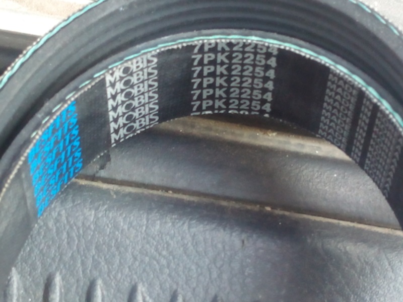

Nikolay0812 писал(а):а на ремне то что написано?
