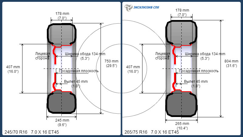

DokVR4 писал(а):Олег подскажи на твоих колёсах в передней арке какой запас при вывернутом колесе? Миллиметров 20 будет?
метрически само колесо 255/60 R18 примерно равно 245/75 R16
просто резины меньше а диск больше

Andrey-t писал(а):метрически само колесо 255/60 R18 примерно равно 245/75 R16
DokVR4 писал(а):просто 265/75 р16 на 20мм выше но чуть уже!
DokVR4 писал(а):Олег спасибо! Должно влезть
DokVR4 писал(а):265/75 р16 на 20мм выше

255-я резина уже 265-й на сантиметр...
