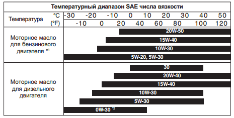

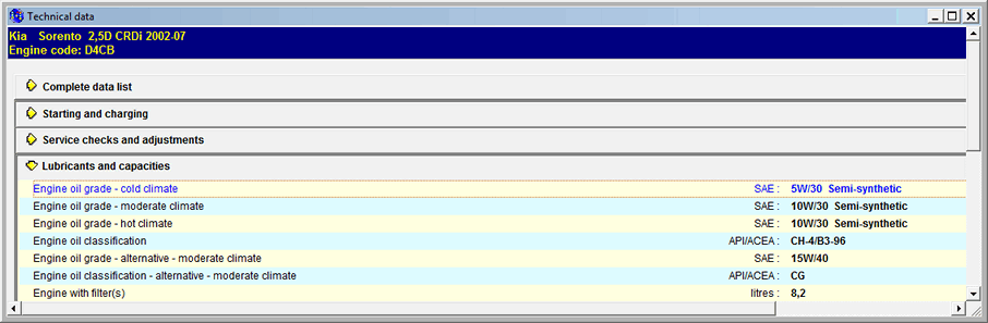

Сообщение _Stalker_ » 07 сен 2014, 17:20
Вот таблица по вязкости из русского мануала по Соренте:
Таблица вязкости из мануала
Вот данные из программы Autodata:
Данные Autodata
Bob's писал(а):Сам я лью 10w40
Зимой оно как?
Добавлено через 4 минуты 19 секунд:
В общем, если бы было однозначное указание от производителя - я бы то масло и лил
