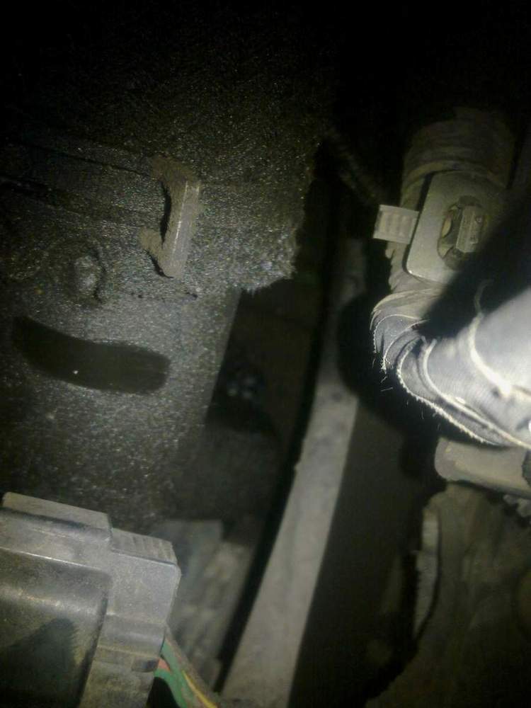

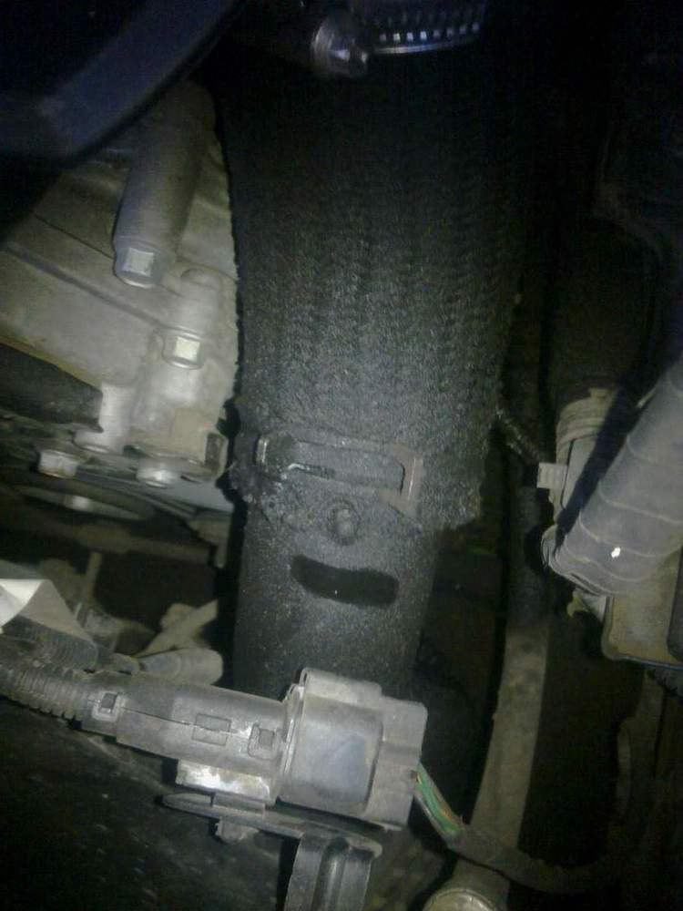

Всем добрый вечер! Езжу на Сорике 1,5 недели,проблем с динамикой и работой двигателя у меня нет,по крайней мере свистов не слышно и ни каких ударов,но, есть один вопрос! На фото видно что патрубок сальный,а в самом низу как гуталин и тоже как бы влажный,с левой стороны-где турбина только в самом низу гуталин с влагой. Турбина накрывается,или может что посоветуете прочистить?
PS. Бывший хозяин отключил ТТ- сказал что спецы посоветовали,типа двигатели сейчас супер-пупер ,ТТ ничему. Я так не считаю,включил ТТ - правда работает он у меня 1 минуту,эт норм? Дизель у меня этот первый,до этого ездил на зажигалках,тему читал, врублюсь пока не тыкните пальцем...)))
Если менять турбину, то в Exist по вину можно брать, и само собой что к турбине дополнительно покупать?
