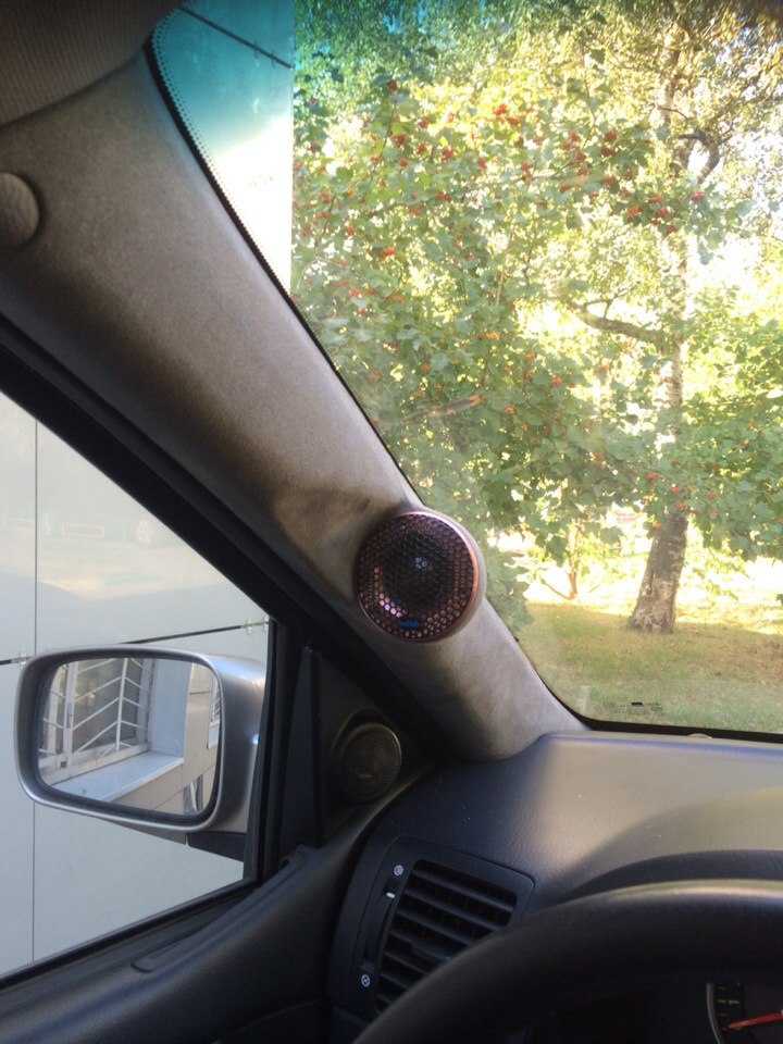

Пищалки в стойках, ориентация на водителя, правая.

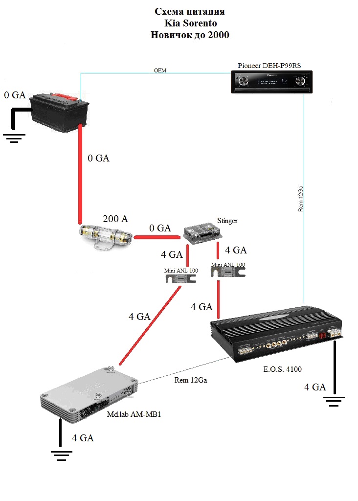

Питание, силовые КГ 50 и КГ 25. Акустическая проводка ПВС 2х1.5 и 2х2.5

Пищалки играют от 3.15кГц, вполне сносно.

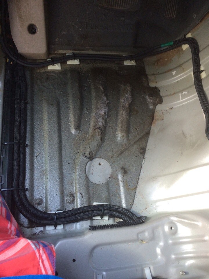

КГ и ПВС с левой стороны

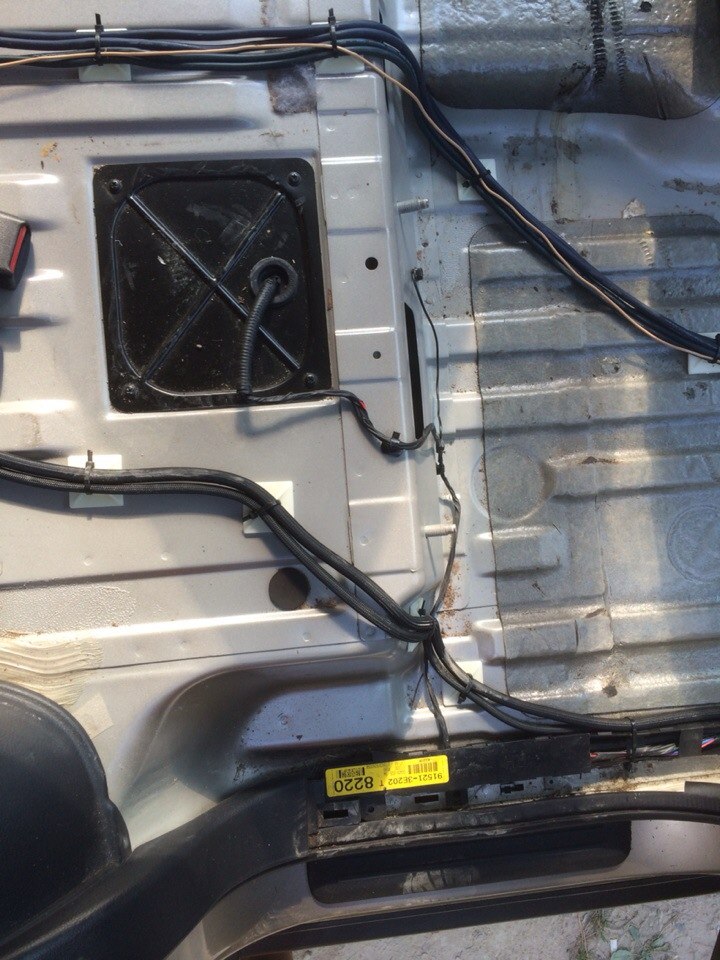

Правая сторона, межблоки и ПВС от пищалок и мидов

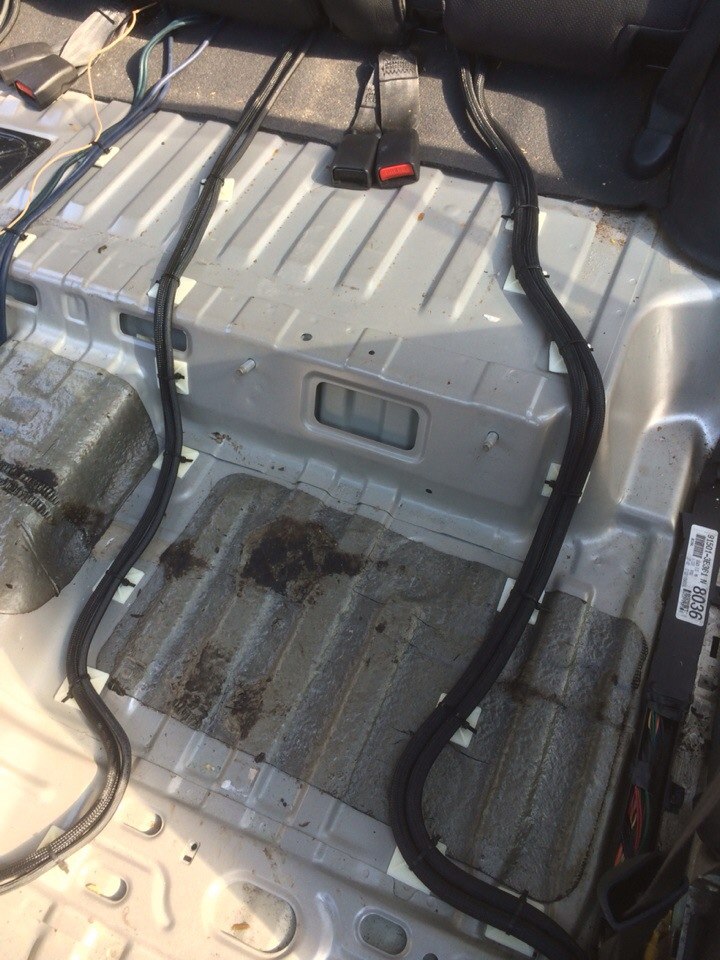

пассажирская сторона
проводка со стороны ног водителя. КГ 25 к усилителям и ПВС от пищалок и мидов.

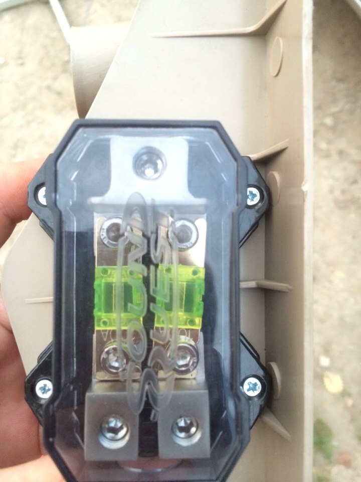

Так вот крепится сам дистрибьютер.
КГ 50 из под капота приходит в дистрибьютер, расположенный под площадкой для левой ноги.
