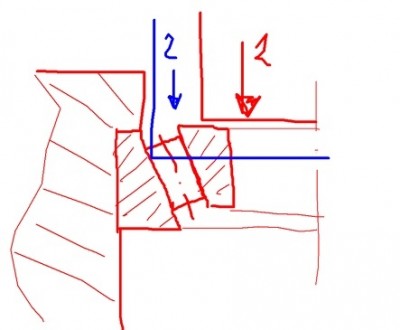

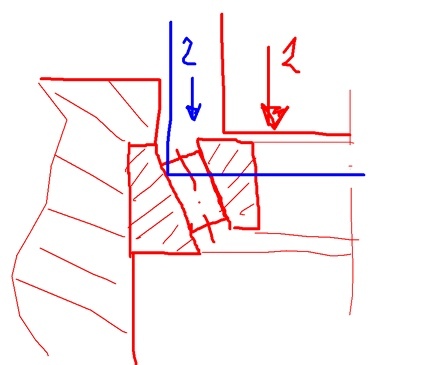

Сообщение Gubkin » 01 сен 2014, 10:34
kapger писал(а):Выпрессовка подшипника из поворотного кулака (на сей раз поворотный кулак опирается на две подставочки, лежащие плашмя, между которыми есть вырезанный промежуток - для выхода подшипника, при этом давим на единственно доступный для выдавливания элемент - внутреннюю обойму подшипника, т.к. край наружной обоймы не виден из-за буртика поворотного кулака):
наверное выпрессовывалась обойма очень сложно :)
Когда давишь ну внутреннюю обойму, то ролики сильно разжимают наружнюю
надо было выбить внутреннюю и давить на конус, как на картинке. Ты по первому варианту давил, а желательно по 2-му ))
Re: Замена ступичного подшипника
Сообщение kapger » 01 сен 2014, 11:02
Gubkin писал(а):надо было выбить внутреннюю и давить на конус
Согласен!
