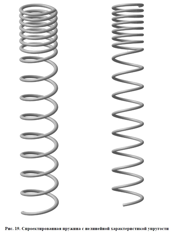

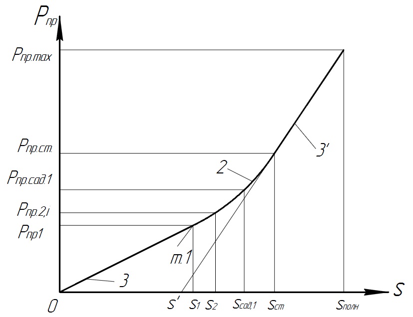

Б, только в одном месте видел вот такой, более подробный график, учитывающий переходную зону, т.к. все короткие витки не сложатся единомоментно
Добавлено через 12 минут 18 секунд:
http://www.mami.ru/storage/files/kaf/auto/books/77.pdf
Вот еще раз ссылка на эту работу, стр.19-20
это именно те пружины, для которых делались расчеты

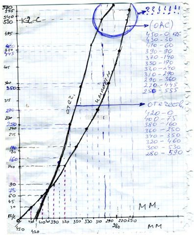

Блин!! По многочисленным заявкам объясняю что это за график. Данный график объясняет почему на авто идёт раскачка на стоковых амиках и стоковых просаженных пружинах,а при установке наших пружин с этими же амиками раскачка прекращалась. Данный график определяет силу,которая действует на скорость прохождения масла через калиброванные отверстия в поршне амортизатора на максимальном прогибе пружины. Наши пружины держат сопротивление более чем стоковые,но на максимальном прогибе пружины,сила которая прогоняет масло в поршне амика с нашими пружинами не возрастает. А на стоковых это почти в два раза более.Это график был сделан на не очень точном оборудовании,ещё в 2007 году. Как работают наши пружины в купе со старыми амиками, многие из форумчан это уже прочувствовали,что после установки наших пружин ,раскачка прекращалась.Будем проще чем меньше сила на максимальном прогибе,это если от большего вычесть меньшее,тем легче амику гасить колебание. Вот тута есть тёрки по данному http://gelandewagen.org/index.php/topic,7935.15.html

Влад пружины писал(а):идёт раскачка на стоковых амиках и стоковых просаженных пружинах,а при установке наших пружин с этими же амиками раскачка прекращалась
Т.е. ваши пружины восстанавливают работу амо на отбой. Интересно.
По мне так просто амплитуда колебаний колеса меньше будет (из-за большей жесткости), но ни как не прекращение.
Влад пружины писал(а):график определяет силу,которая действует на скорость прохождения масла
Сила действует на скорость. Волосы дыбом :lol:
Наверное имелась ввиду сила с которой пружина воздействует на шток амортизатора при отбое.
Влад пружины писал(а): Наши пружины держат сопротивление более чем стоковые
Т.е. более жесткие т.к. пруток большего диаметра.
Влад пружины писал(а):но на максимальном прогибе пружины,сила которая прогоняет масло в поршне амика с нашими пружинами не возрастает.
Т.е. чтобы вашу более жесткую пружину продавить до предела амортизатора, надо приложить силу такую же как и для сдавливания стоковой ?
Волосы снова дыбом :shock:
Влад пружины писал(а):Это график был сделан на не очень точном оборудовании
Измерительное оборудование бывает либо точное (с определенным классом погрешности), либо просто пружину давили на весах и замеряли рулеткой высоту как в вашем случае.
Мне так кажется смысл не очень точного "оборудования"
Влад пружины писал(а):Как работают наши пружины в купе со старыми амиками, многие из форумчан это уже прочувствовали
Я прочувствовал как никто иной.
Влад пружины писал(а):чем меньше сила на максимальном прогибе....тем легче амику гасить колебание.
Ваши пружины имеют характеристики с точностью наоборот. Доказано и теоретически и практически и логически.
Хватит притягивать за уши достоинства, которых в этой продукции нету.
Просто банально и тупо увеличен диаметра прутка! Всё! Финиш! В этом весь тайный смысл невероятных характеристик, новейших технологий и вроде как заявленного непроседания.

Влад пружины писал(а):Наши пружины держат сопротивление более чем стоковые,но на максимальном прогибе пружины,сила которая прогоняет масло в поршне амика с нашими пружинами не возрастает
- это речь как раз про уменьшение крутизны графика при большем сжатии.
Поскольку на составные вопросы ответов от Vladoв не бывает, а бывают лишь мутные для понимания рассуждения, прошу ответить на один вопрос. Дать конкретный ответ. Положительный или отрицательный.
Влад, ты подтверждаешь дегрессивную характеристику своих пружин?

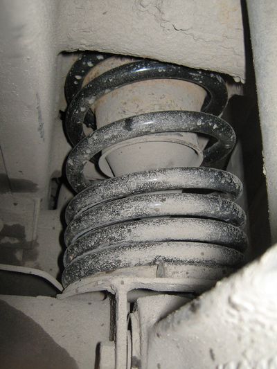

Поставил пружины от Влада. Пробои по передку исчезли. Качания вперед-назад минимальны. По ощущениям машинка стала устойчивее. Поднялась по кругу на 2-2,5 см. Смущает вид задних пружин - переменные витки практически сомкнуты, так должно быть, Влад? фотки ниже, зад, перед.
http://gelandewagen.org/index.php/topic ... #msg282558
Добавлено через 44 минуты 7 секунд:
Вообще для гелендоводов сомкнутые витки не новость, их родные прогрессивные пружины имеют переменную толщину прутка, уменьшающуюся к краям с обеих сторон, при этом крайние витки очень легко складываются и ломаются, после чего они могут ездить на ломанных пружинах даже не замечая этого. Отзывы при замене на Влад-пружины почти все положительные за исключением некоторых жалоб на жесткость и предложений продать их
График нагрузки пружин:
Сделан для них (правая кривая), поэтому теперь его прогрессия меня не удивляет и очень похож на правду, в отличие от Владовской кривой.
Стоковые амортизаторы гелендвагенов односторонние, поэтому когда идет речь о том, что пружины Влада рассчитаны под стоковые амортизаторы - это тоже относится к ним.
