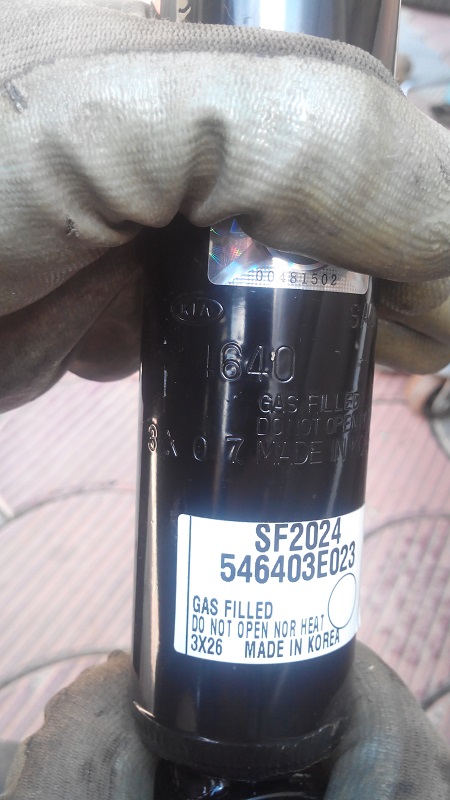

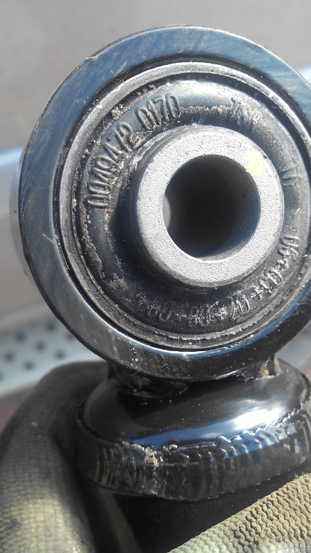

На перед поставил аморты besf1t, в упаковке лежали корейские саксы, номер выбитый на амортизаторе 54640, наклейка стикер с номером SF2024 54640-3E023. Размеры как у стока. По жесткости вроде показалось ,что чуть помягче родных.

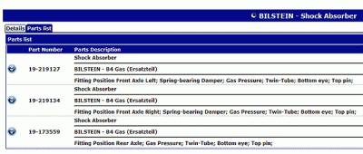

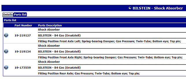

Ale-X писал(а):Суть вопроса: Замена HOLA S452(от какой-то волги) на Bilstein 19-142258(Паджеро 3)
Ale-X, а почему вы именно этот Bilstein ставили а не тот который идёт по каталогу для вашего авто ?
bildstein
Mindzio
Сообщения: 19
Зарегистрирован: 03 июн 2014, 12:00
Откуда: Vilnius
Благодарил (а): 6 раз.
Доп. информация: рестайл, кореец, BF Goodrich Long Trail T/A 245/65/R17, JVC KW-NT30 +Камера заднего вида,H&R +KYB
Re: Амортизаторы и пыльники на Соренто.
Сообщение Ale-X » 01 июл 2014, 15:24
Mindzio писал(а):Ale-X, а почему вы именно этот Bilstein ставили а не тот который идёт по каталогу для вашего авто
1. Цена (разница в два раза. Покупал в экзи*** по 1500р. Вообще для Паджерика до полутора тысяч можно выбрать из десятка фирм от Накамоты до каябы)
2. Длинна (Пружинки повыше штатных, переживал за длину штока)
