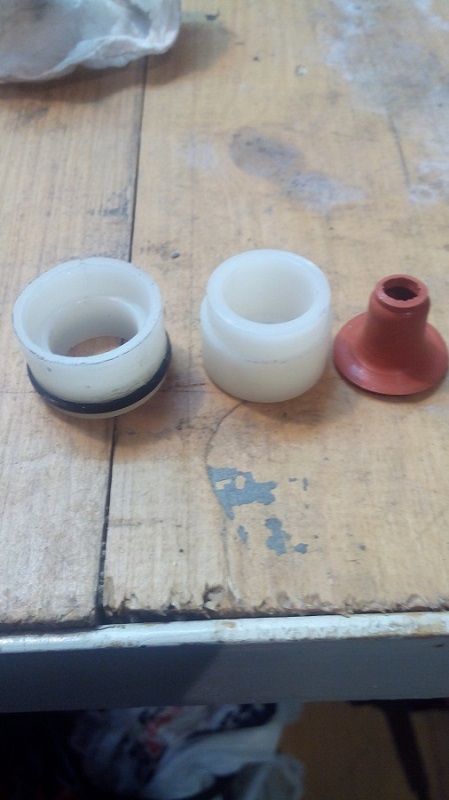

kapger писал(а):А что, собственно, вышло? Что сделал-то?johngold писал(а):вот что вышло
Здесь принято делиться опытом с указанием, в том числе, номеров деталей... Иначе толку от такого описания совсем нет.johngold писал(а):Маслосъемный от кадиллака. Втулка-пыльник от кадиллака.

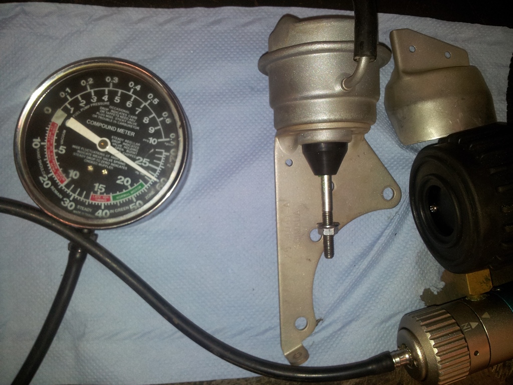

,пришлось старый перебирать. Манжетка вроде нормальная, ставится между пластиковых втулок. Встала в старый актуатор как родная. Держит нормально, расход упал до 12,5 литров по городу, обороты не более 2500. Будем посмотреть.
Немного фоток
kapger писал(а):Здесь принято делиться опытом с указанием, в том числе, номеров деталей... Иначе толку от такого описания совсем нет.johngold писал(а):Маслосъемный от кадиллака. Втулка-пыльник от кадиллака.
