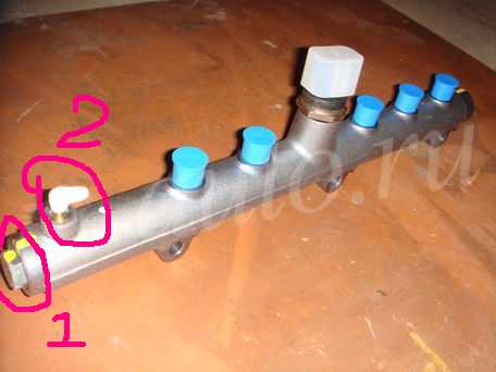

Лёха Юрич писал(а):просто надо разобраться что и где замерять , т.к на дорестайле 2 варианта клапана , и проверяются они по разному
Вмоем случае это F 00R 000 741. Так как второй вариант даже визуально не похож (по фото он намного больше чем мой). Что касается проверки, то проверял так: на рампе, рядом с клапаном (точнее над ним) есть вывод на обратку. Я его снял, заглушил (чтобы не лилось топливо с форсунок через тройник), а к рампе присоединил прозрачную трубку (от капельницы) и второй конец в бутылку. Как-то так... Потом наблюдал как топливо красиво вытекает..
P.S. На фото (фото не мое): 1 - такой же клапан (визуально); 2 - вентиль(не знаю как правильно) который проверял на слив.

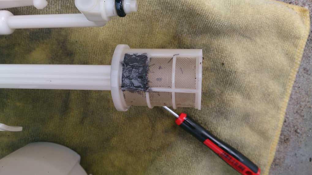

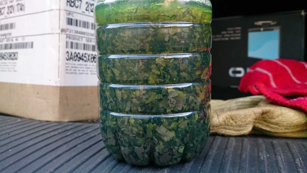

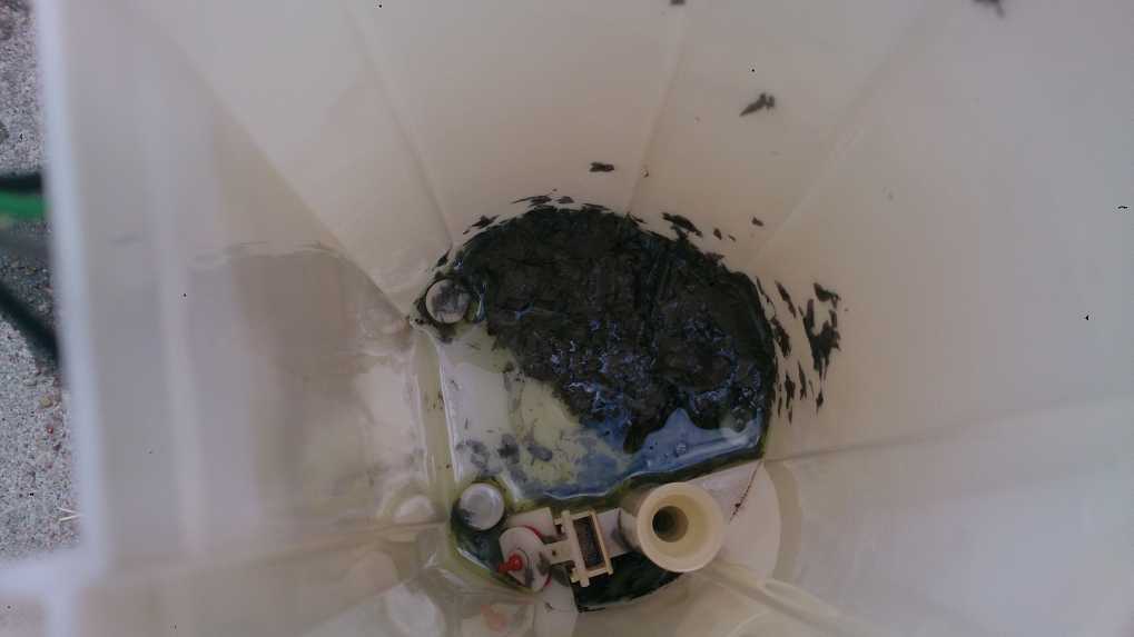

Вот моя история и получила продолжение (а может финал?):
Поменяли сегодня аварийный клапан на рампе, проблема осталась. Все равно глохла при оборотах ~2800 и скорости примерно 90 км/ч (активно набирая скорость). Правда через клапан уже не текло в обратку и машинка резвее стала (как мне показалось). НО... Пришла мне мысль проверить топливный бак... А там... много "каки". Оказывается бак крашенный, хотя на дорестайлах их вроде не красили и я эту идею сразу как то отбросил (машина 2003-04). Все почистил (насколько это было возможно в уличных условиях с комплектом ключей, тряпками и пустой пластиковой бутылкой :) ). Выехал на трассу и выполнил ту же процедуру с набором скорости как и раньше. Не заглохла! Повторил еще 6 раз - не заглохла! Неужели чудо свершилось? :) Завтра для своего спокойствия поменяю топливный фильтр, так как там тоже могут быть сюрпризы из бака. И в ближайшее время - форсунки на диагностику.
(выкладываю фото заборника в баке)
"прикольная каша"
заборник
трубка заборника
