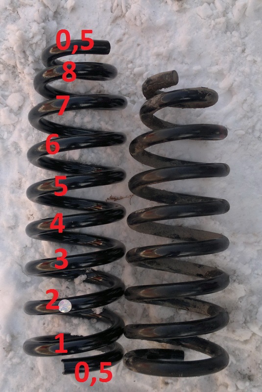

кстати по поводу витков
посмотрел фотки с первой страницы, посмотрел свои
ну не вижу я 10витков, ни там ни там, по моим подсчетам одинаковые.
может как то по разному считаем?
8 целых витков, и по 2 "полувитка" сверху и снизу итого 9

Saybb писал(а):кстати по поводу витков
Главное чтобы заявленные фобосом см.при установке было видно :D !

Saybb писал(а):может как то по разному считаем?
я вот так считаю, проще чем что-то там прибавлять снизу/сверху
9 полных витков + четверть витка
Re: Пружины ФОБОС+25мм.
Сообщение Saybb » 02 июн 2014, 15:06
ну тогда получается что не меняли конструкцию
просто все по разному меряют и считают витки
