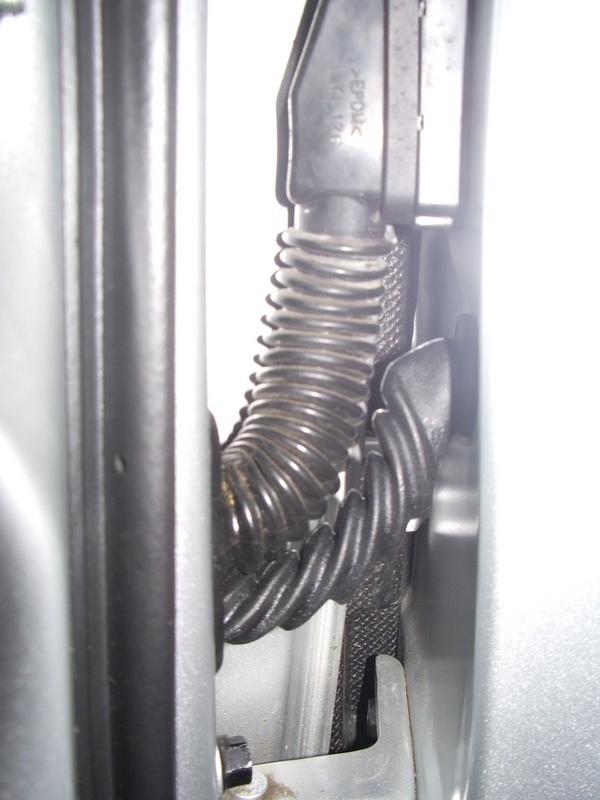

BlkDem писал(а):Народ вроде заморачивался с прокладкой проводов в двери.Стандартная схема - через штатную гофру.
Владимирыч писал(а):BlkDem писал(а):Народ вроде заморачивался с прокладкой проводов в двери.Стандартная схема - через штатную гофру.
Вот еще простое и элегантное решение. Гофра от Ваз 2110. Подходящее отверстие в стойке уже есть, резинка от ВАЗа идеально встает, со стороны двери в резиновой заглушке прорезать еще одно, 7 мин. и вуаля.
