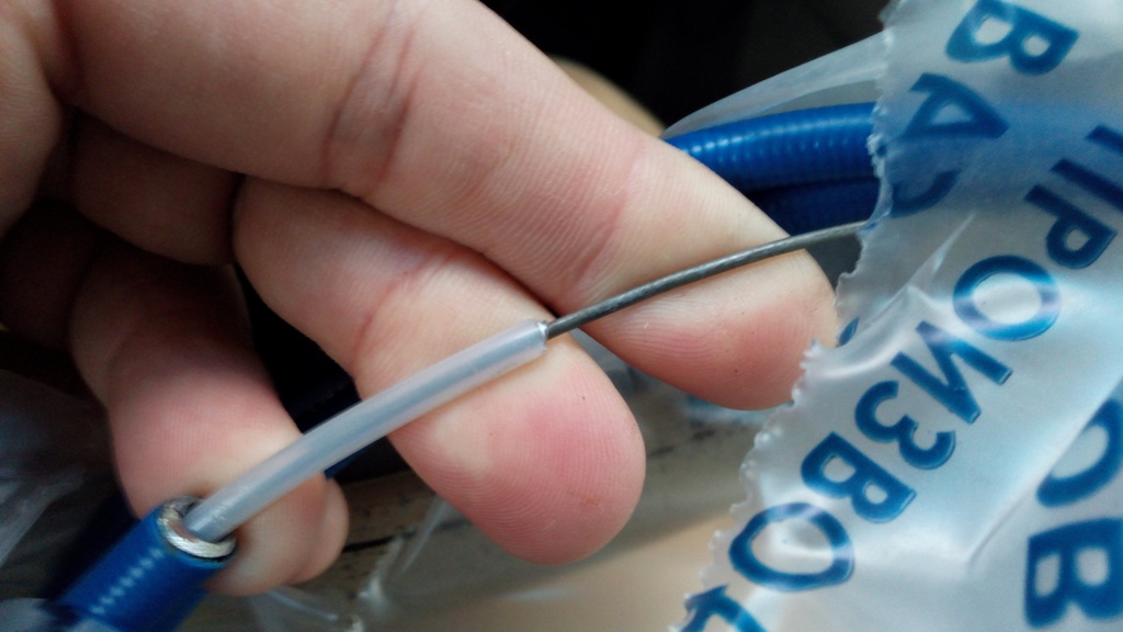

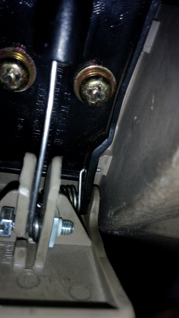

Сообщение Bel-lex » 02 окт 2014, 05:17
Всем привет!. Тросик у меня не порвался а распушился где то в туннеле троса, потому заедал. Капот очень тяжело закрывался, чуть к кузовщикам не загнал думая что что то повело. А вот когда трос случайно выпал из ручки открывания капота. тот стал закрываться как по маслу. Купил трос от шевинивы за 97р. Выбор пал на него из за того что там не трос а струна. Вытаскиваем трос из туннеля соренто, то же самое делаем с шевинивовским. Вставляем струну от шнивы в туннель соренто, через замок капота. А вот на ручки открывания надо немного покулибить. Берем болт на 8 наматываем струну и вставляем в ручку. на все про все ушло минут 15.

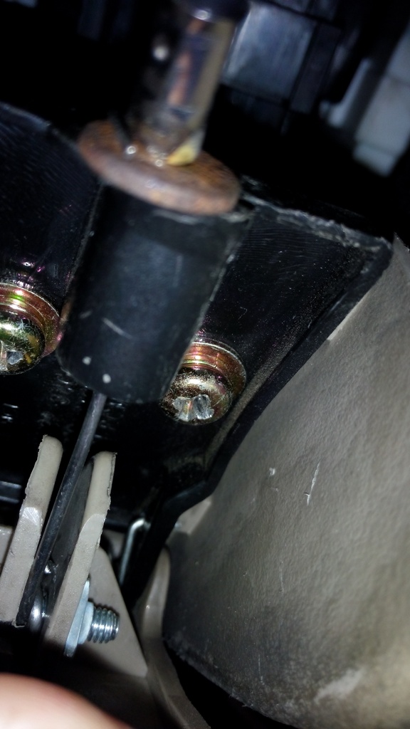

Сообщение Bel-lex » 09 окт 2014, 04:33
андрей2011 писал(а):хорошо проходит? Предстоит такая же процедура
да. Только покулибить придётся в местах соединения. скину фотку вечерком внутренностей рычага открывания.
Добавлено через 1 день 8 часов 42 минуты 15 секунд:
Просовывать надо со стороны замка капота через шайбу. а вот на рычаг открывания я просто накрутил болт и намотал на него трос. можно было от старого троса стопор взять просверлить в нем отверстие и зажать ударом молотка или соединить часть старого троса со стопором и новый трос между собой зажимом. Короче как кто придумает :D
