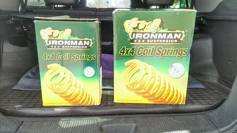

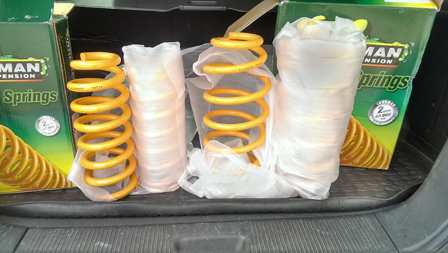

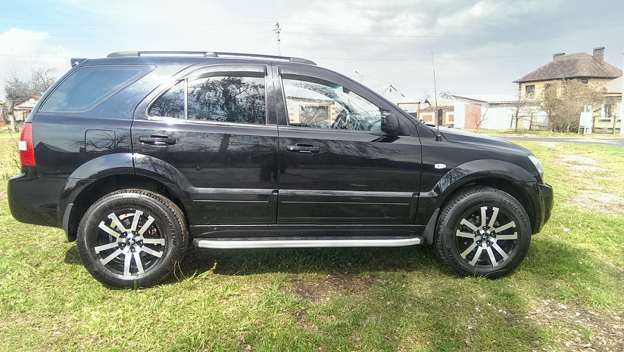

Смотрится так как на фото
Вот эти пружины, долго выбирал что ставить
Цена адекватная и отзывы положительные
Дороги есть Везде
Ничто не остановит
Было так, дорогу иногда приходилось выбирать
Машина изменилась
если не секрет какие колёса?
Секрета никакого нет:
шины - Michelin LATITUDE SPORT 3 XL 255/60R18 http://www.michelin.ru/content/img/tyres/520x540_Latitude_Sport_3.jpg
взял здесь: http://shinacar.ru/catalog/shini-leto/michelin/latitudesport3xl/25560r18
Диски:ДИСКИ FONDMETAL 7700-1 8,5 18 5 139,7 ET35 D95,6
http://www.vmauto.ru/prod/fondmetal_7700-1_black_pol.jpg
взял здесь: http://www.vmauto.ru/diski/item/H0000062058/

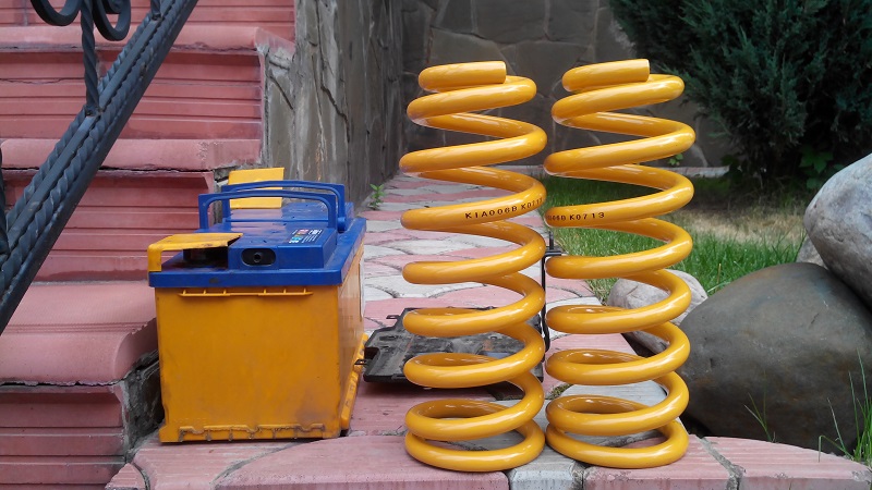

Отмечусь в теме. На днях поставил сие австралийское чудо :Yahoo!: , перед с проставками 15мм стал 52 см, зад 52,5 см. Ямки глотает, наконец то можно не сбавлять скорость по проселку. Ощущения пока только положительные, единственное что не очень нравится, задние пружины широкие по сравнения со стоком, резинки еле хватает на диаметр пружины. Буду тестить.
пружины перед
мэн, сток, клаксон
перед 52 см
зад 52,5
