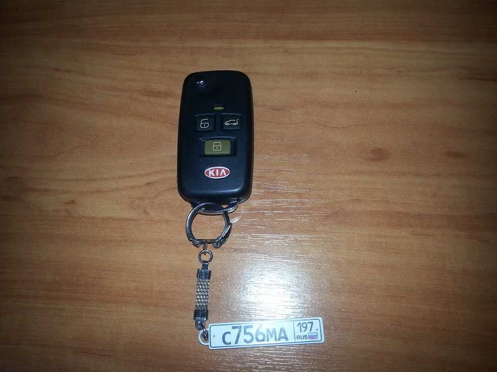

Вот как получился конечный результат, в раскрытом виде
В закрытом виде

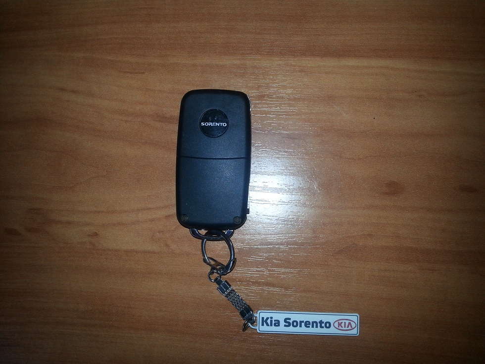

Вид брелка сзади

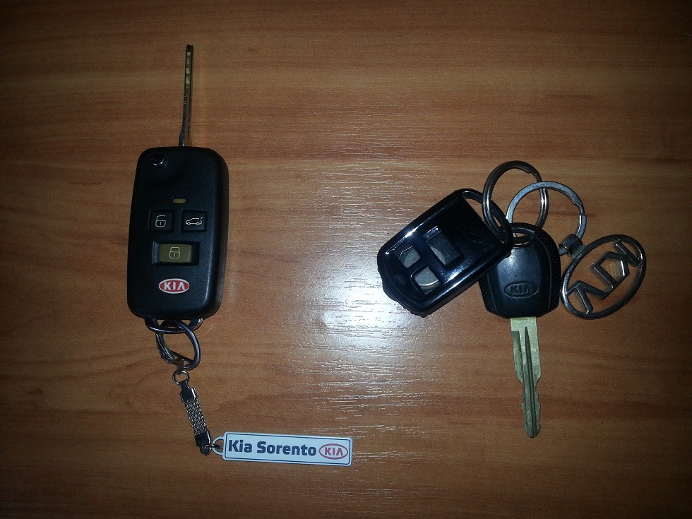

А я заказал себе ключ Вот здесь: http://www.kupikey.ru/ Ждал две недели.
В сравнении со старым ключом

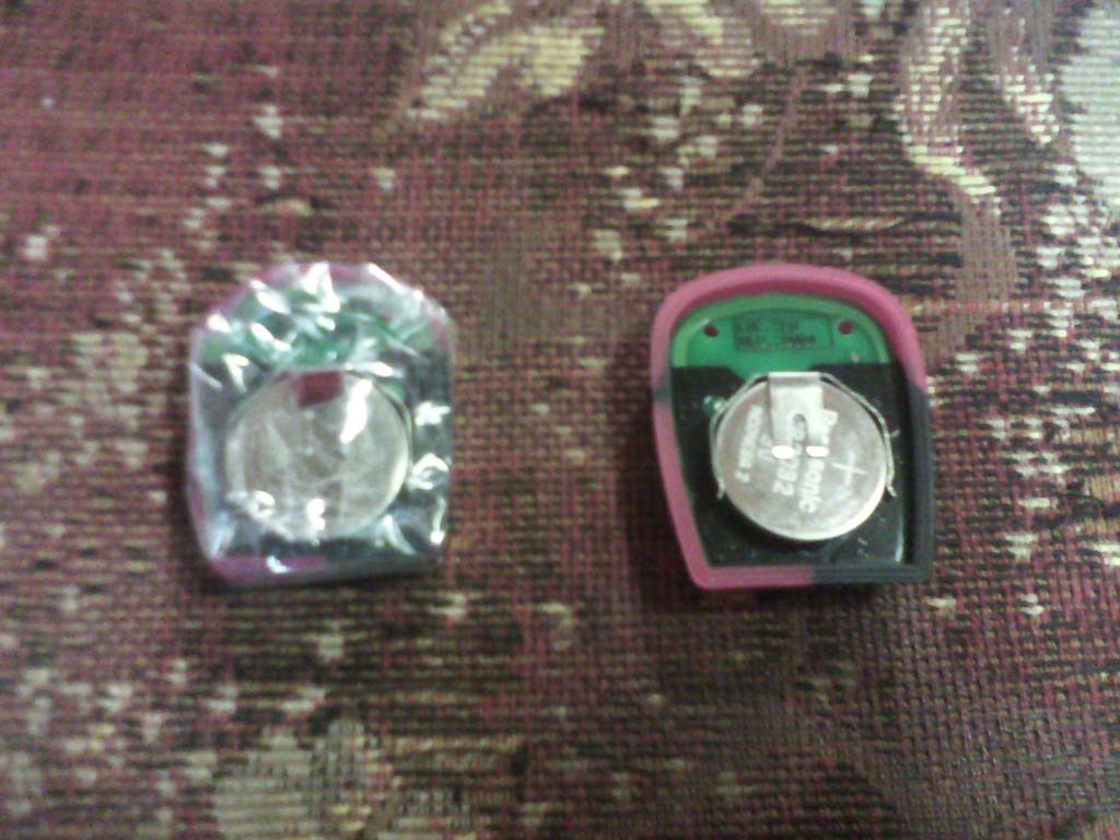

Случилась неприятность, я уронил свой чудо ключ в снег, продул ртом снег который попал в технологическое отверстие для складывания самого ключа. Но через некоторое время видно вода в которую превратился снег сделал свое чудо дело и испортил мне передающий механизм, то есть брелок стал открывать только на близком расстоянии, нужно поднести непосредственно к лобовому стеклу к центру, только тогда срабатывает.
По данной причине был разработан план внедрения изоляции платы от атмосферных осадков :D
Взял уже второй (он же уже последний, который шел к моему авто) брелок и замотал заднюю часть скотчем, слева находится модернизированный скотчем, а справа уже старая не совсем рабочая плата передатчика.
Только уже после такой доработки собрал свой новый усовершенствованный ключ.
