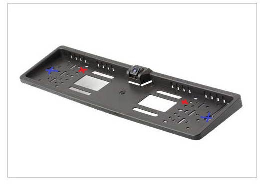

Посоветуйте! Купил рамку с камерой, но крепление рамки к крышке багажника (указано красным) не совпадает с креплением номера (указано синим). На обычной рамке там есть места для вворачивания шурупов. Понятное дело, что что-нибудь наколхозю :P , но хотелось бы сначала поинтересоваться, может кто-то уже ставил такую?

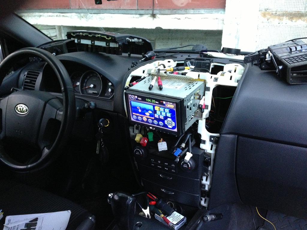

Чет видимо такая проблема ни кого не затронула кроме меня :cry: . Ну ладно, времени не хватает на все по-этому пока не поставил. Решил начать с подключения к магнитоле. Ну я скажу это гемор. Столько всяких панелей надо снять, чтобы добраться к магнитоле :evil: Но я победил, самое сложное, это снять боковые панельки. Заодно прокинул провод для розетки в бардачек, чтобы регистратор в нем запитать. Давно уже замучался выдергивать его из розетки под пепельницей. Теперь ключь вынул и он обесточен :Yahoo!:
Вот масштаб разрушений

Может ещё не попадалась такая рамка никому. Насколько я понял в местах крепления номера (синий) просто дырки, без пазов для гаек. Так?

alexttum писал(а):просто дырки
Да все верно. Продавец говорит "сверли в металл", а мне как то жалко :cry:

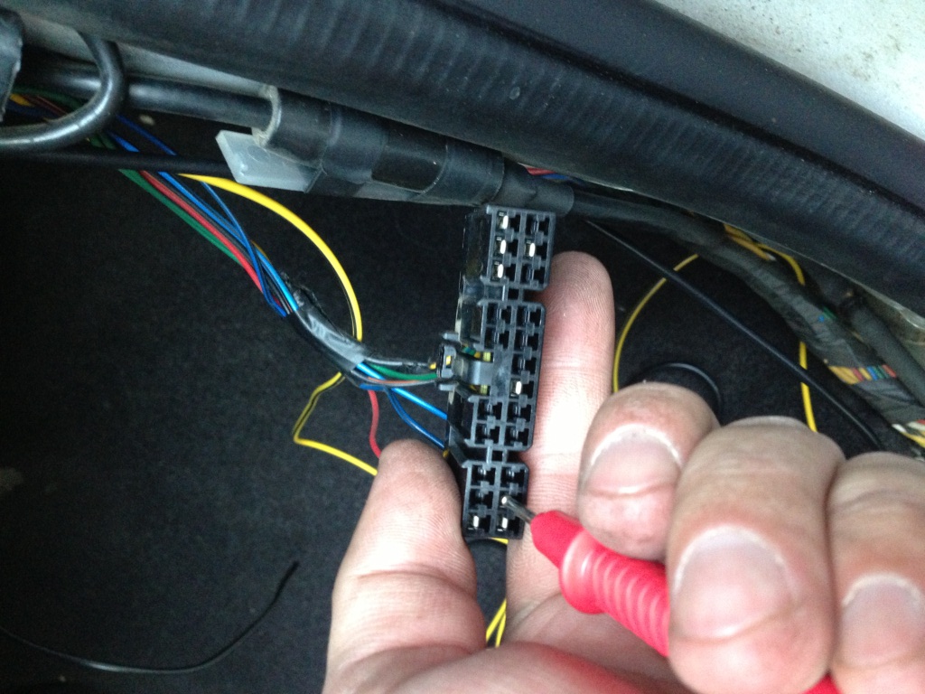

Вчера решил подключить сигнальный плюс для магнитолы для автоматического переключения экрана на камеру. В этой теме в одном из постов "ЧАСТО ВОЗНИКАЮТ ВОПРОСЫ ПО ПОВОДУ НАХОЖДЕНИЯ ПЛЮСОВОГО СИГНАЛА ЗАДНЕГО ХОДА..." есть распиновка разъема справа у ног пассажира- Для дизеля с автоматической коробкой передач плюсовой сигнал заднего хода в передней части машины можно взять:
- на разъеме IF12 (в правой части машины у ног пассажира)
Так вот сколько я ни силился найти плюс на указанном проводе - не смог. Но нашел на другом - показано на фото щупом от тестера. Только почемуто на нем не 12В, а 11,7В. Когда заведешь двигатель напряжение увеличивается до 12,4В.

Сообщение alexttum » 19 май 2014, 11:01
kyshtym
Я сигнал для магнитолы брал с лампочки с щитка, без разницы откуда брать.
kyshtym писал(а):Только почемуто на нем не 12В, а 11,7В.
Генератор включился, напряжение поднялось, вроде нормально всё.
Мысль на счёт дырок: Я бы взял самую дешёвую рамку, вырезал из неё квадраты с отверстиями под гайки, и приклеил супермоментом с обратной стороны твоей рамки. Если мысль понятна хорошо, если нет нарисую.

Сообщение kyshtym » 19 май 2014, 13:58
Не, в щиток я не решился лезть :oops: . На соседней фишке тоже есть + но постоянный. Так вот там честные 12В с копейками 8)
alexttum писал(а):Мысль на счёт дырок:
Такая мысль меня сразу посетила. У меня сейчас стоит рамка с отверстиями под саморезы, но т.к. за один присест все не успеваю, а без номера не алё, решил купить такую же рамку. Не нашел. Все что видел - с простыми отверстиями для крепления к кузову.
Добавлено через 1 минуту 58 секунд:
А еще забыл спросить. От рамки как лучше заводить провод? Пластиковая накладка (где открывалка) позволяет просверлиться? Нет там за ней какой засады?

kyshtym писал(а):Пластиковая накладка (где открывалка) позволяет просверлиться?
Она элементарно снимается, и сверли там чо хош. В свое время я прям в эту штуку камеру "воткнул" .
Только я вот не понял, у тебя от рамки до этой штуки провод снаружи пойдет %) что-ли? ИМХО не красиво....
Добавлено через 1 минуту 27 секунд:
Я бы дырочку за рамкой просверлил бы и на герметик.

Glgi писал(а):дырочку за рамкой просверлил
Мне кажется любой герметик не удержится. И потом ржа полезет. А провод будет виден примерно 1,5 - 2 см. Ну пока я еще сам не решил. "Нерешительный" я какой-то :oops: когда речь заходит о сверлении кузова.

kyshtym писал(а):Столько всяких панелей надо снять, чтобы добраться к магнитоле
а я уже на время могу разбирать-собирать:) а опеле мерива и на х-трейле было все куда геморнее, а тут главное что все намертво винтами и отстегиваются панельки просто с небольшим усилием рук, без инструмента дополнительного:)

kyshtym писал(а):любой герметик не удержится. И потом ржа полезет
если "грамотно" обработать ничего не будет.
А так возьми камеру из рамки откавыряй и приделай к
