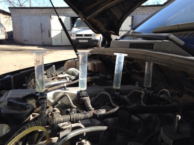

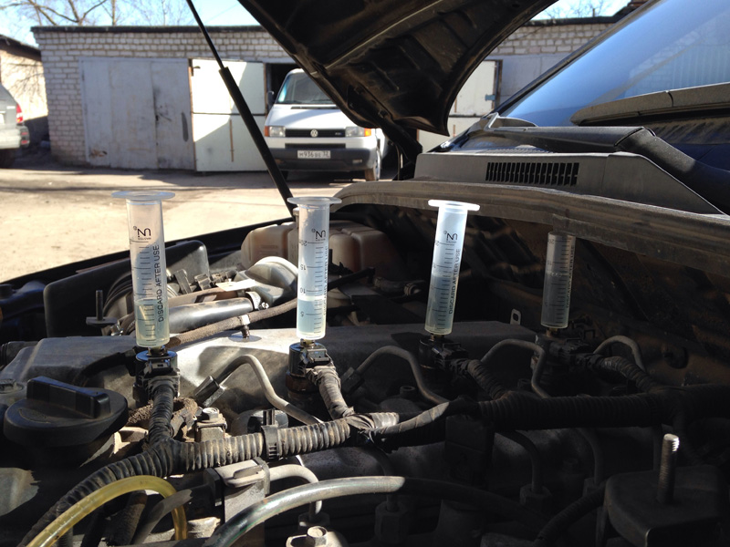

Я свои шприцами проверял -метод тут описан :D

Привет собратья по :D купил солярочки арктической (наверное больше керосин чем солярка) два дня назад.вчера залил 50 литров и глохнет при разгоне.еле завел ,приехал домой,тест шприцами.поменял четвертую (лила больше всех)оставалась одна в запасе.долил 20 зимней,тест шприцами-льет гораздо меньше в обратку.завел и проехал с хорошим ускарением.все норм.придется опять чинить у Юрича форсы.чтоб в запасе были.спасибо производителям солярки :evil:

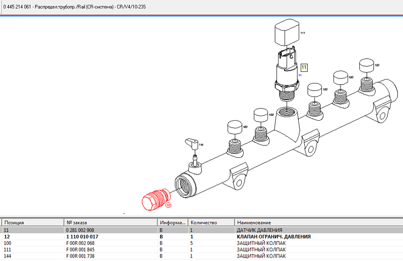

Други, подскажите номер аварийного клапана на рейке. У меня перестал держать. Вчера просто на ходу машина заглохла два раза. Обороты не поднимал выше ~1700. Шел ровно. После второго заглыхания загорелся чек. Ошибка 1181. Сегодня со Stas32 проверили форсунки на обратку и клапан на рейке. Из рейки соляра хорошо так вытекает. Раньше такого не было. Форсунки тоже начали подливать.

Сообщение Nikolay0812 » 13 мар 2014, 16:15
SD Alone
Стас,вот тут найди свою рейку и номер клапана к ней
:arrow: Тема: Варианты топливных рамп (реек) устанавливавшиеся на Соренто.

Сообщение SD Alone » 13 мар 2014, 16:34
На сколько я понял это мой вариант:
