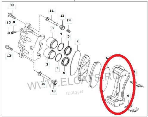

Alexbolduin писал(а):есть ли нижняя скоба супорта в отдельной продаже
Alexbolduin писал(а):Уважаемые вопрос, соренто 2007 дизель 2,5 170 кобылок интересует есть ли нижняя скоба супорта в отдельной продаже
Alexandr_1982 писал(а):А в чем суть проблемы,
, было выявлено что есть вероятность износа( разбило) посадочные места в нижней скобе супорта под направляющие
, хотя я сильно сомневаюсь,ведь даже на зубилах редкость когда это происходит, но перестраховаться то надо, а стоимомти нет на эту запчасть. Причем закисли почти все направляйки, и задний правый цилиндр, что не есть гуд, в следствии чего, износ колодок не равномерный. хотелось бы посоветоваться что да как, может кто дельный совет даст? ( конечно же начну с направляющих(замена) пыльники,и как то раскоксовывать циллиндр, уж больно дорогие они в сборе))
