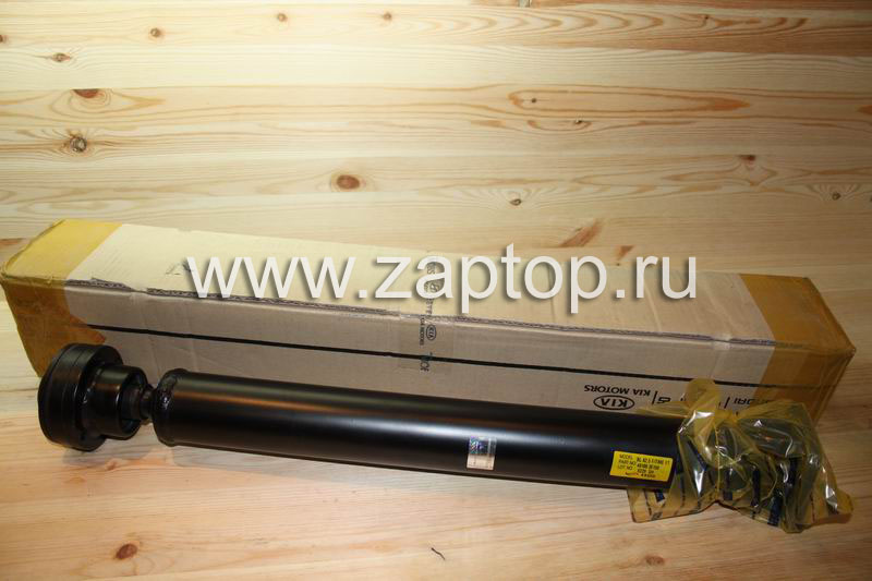

Клубни такой вопрос, выломало передний карданный вал, тот что идёт со шрусом :( Погнуло вилку, она не съёмная, следовательно на помойку, заказал новый, цена %) , так вот кроме его, мне как минимум нужно купить ОТВЕТНУЮ ЧАСТЬ коромысло и крестовину с шайбами ? На что ещё стоит обратить внимание перед самостоятельной установкой, кроме полной замены масла в раздатке, это само собой.
Номер карданного переднего вала 49100-3E150

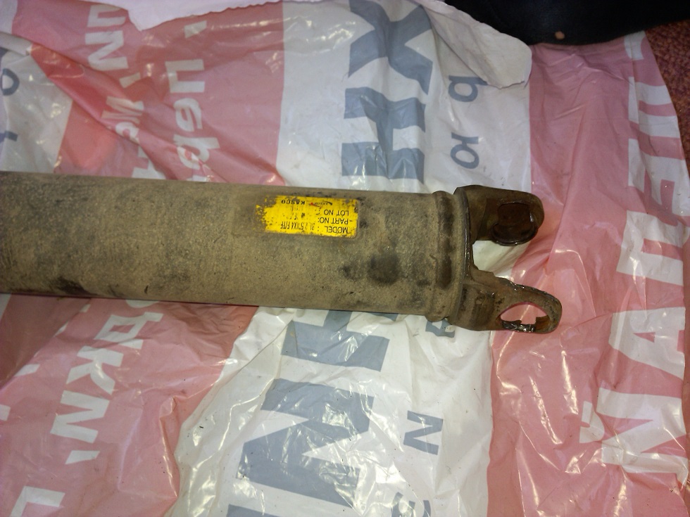

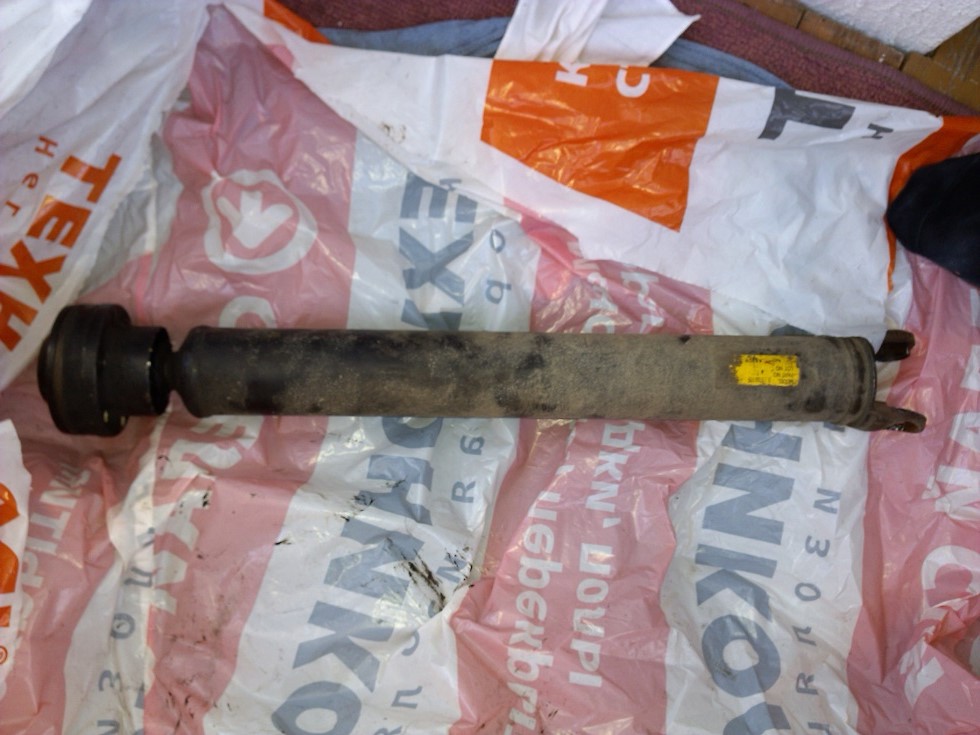

Кардан поставляется вот так (на фото) цена у нас 360$ вышла и то с приличной скидкой. Узнал что кардановый вал шрус-кардан дороже чем кардан-кардан.
У меня вопрос, то что отметил побитое стрелкой разве идёт с кардановым валом?
Vovan74
Сообщения: 38
Зарегистрирован: 16 фев 2014, 13:25
Откуда: Vitebsk
Re: Передний карданный вал и крестовины
Сообщение Roman73 » 03 апр 2014, 21:54
да

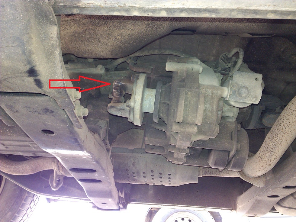

T34_by писал(а):зажало или прихватило фрикционы
Думаю это можно довольно легко проверить. Просто покрутить фланец переднего кардана (то что отмечено красным на фото). При свободных фрикционах должно крутиться довольно легко, при зажатых/прихваченных крутиться не должно, либо с очень большим усилием.
Проверять для большей информативности сначала на заглушенной машине, затем на заведенной, на случай если фрикционы блокируются неисправным контроллером. ИМХО.
