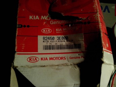

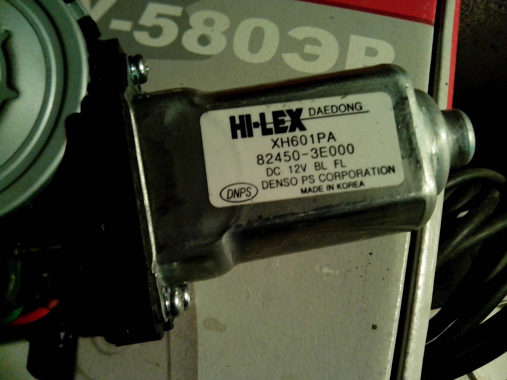

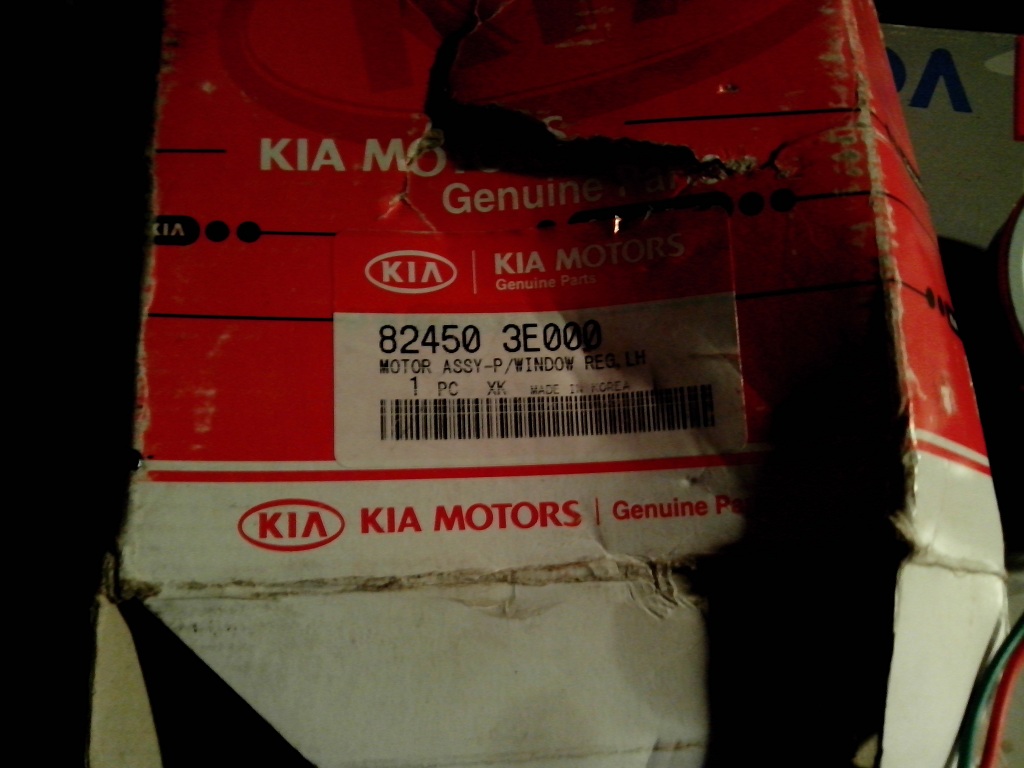

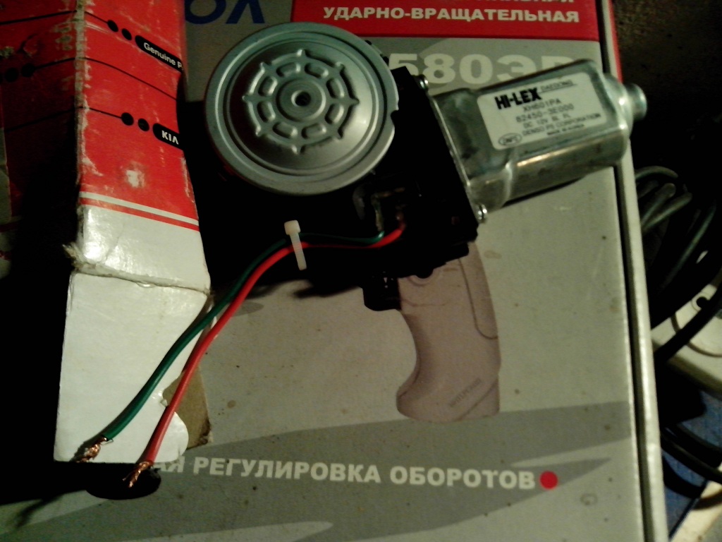

Сообщение batyapskov » 12 фев 2014, 18:46
Сегодня с фотаю в гараже, может и левый передний, но без коробочки, а без неё они - одинаковые :lol: .
Выкладываю фото, номер другой, но в экзисте обзывают "МОТОРЧИК РЕГУЛЯТОРА ОКНА, ЛЕВ" :D

Сообщение Chief » 14 фев 2014, 09:15
Этот точно не с водительской двери. Нет черной коробочки и проводов всего 2-а.
Возможно и левый, но с задней двери.

batyapskov писал(а):Выкладываю фото
Это с водительской двери без режима авто, на моторе с режимом авто номер заканчивается на E010 или E011

Сообщение batyapskov » 14 фев 2014, 18:37
Андрей59 писал(а):Это с водительской двери без режима авто
Андрей, ты прав на 100%, но теперь у меня всё переделано, и этот моторчик могу поставить и на водительскую и на пассажирскую дверь, а без режима авто - совсем не грущу :lol: , зато стеклоподъёмник работает как часы :D .
