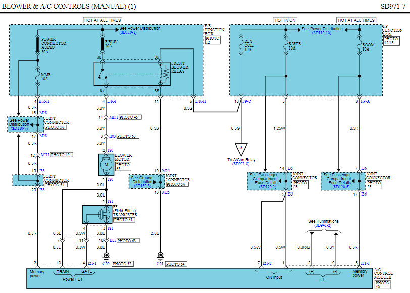

Друзья, нет ли у кого распиновки разьемов блока управления кондиционером с ручным управлением? Собрался перепаять светодиоды. Надо знать куда питание подать для тестирования.

KIA Sorento BL 2007 Blower & A/C Controls (Manual)
SD971-7
SD971-8
SD971-9
SD971-10
Надеюсь схемы читать умеете :)
