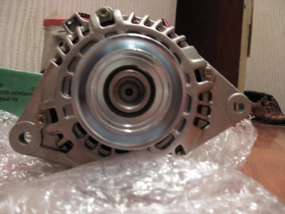

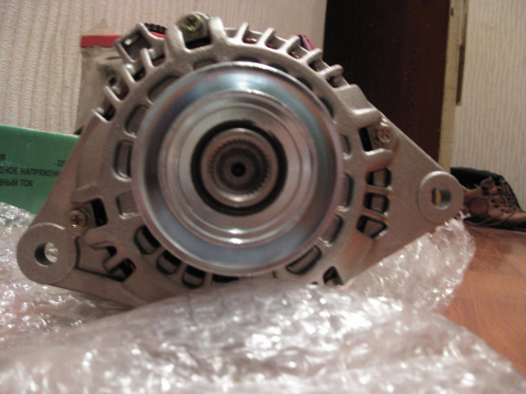

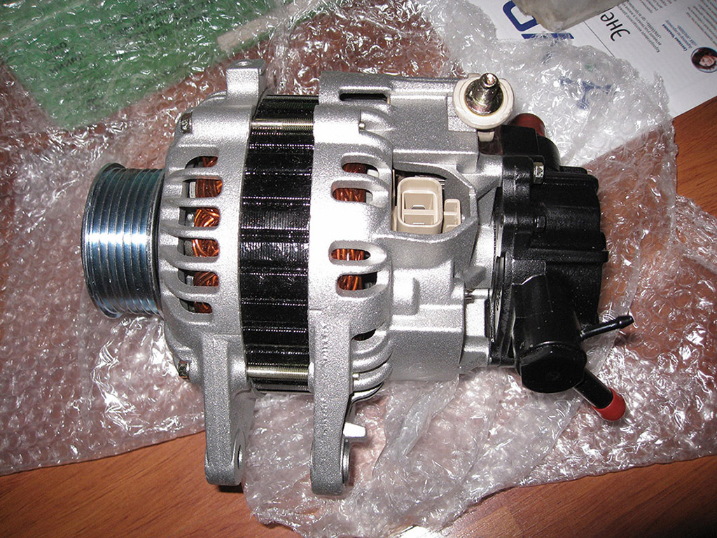

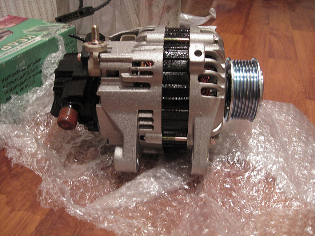

добрый вечер! заказал подшипники, сальник, рылся по сайтам и нашёл вот такую штуку.
Добавлено через 8 минут 7 секунд:

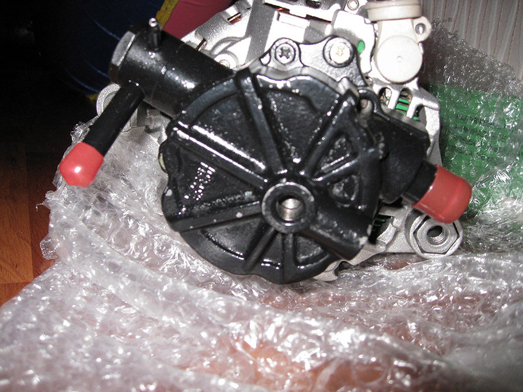

естественно я его заказал обошелся сей генератор мне в 3400 за доставку отдал 200 рублей(транспортная компания кит, не реклама), установил и заметил чем он отличается от моего родного, креплением клейм, поставив его теперь клейма находиться впритык с патрубком подачи воздуха на турбину, а на родном смотрела на турбину (клейма), и вдобавок потерял болт крепления шланга подачи масла, пока не заводил ищу болт, заведу отпишусь.

moto писал(а):естественно я его заказал
а он точно на 100А?!

Сообщение moto » 18 янв 2014, 10:59

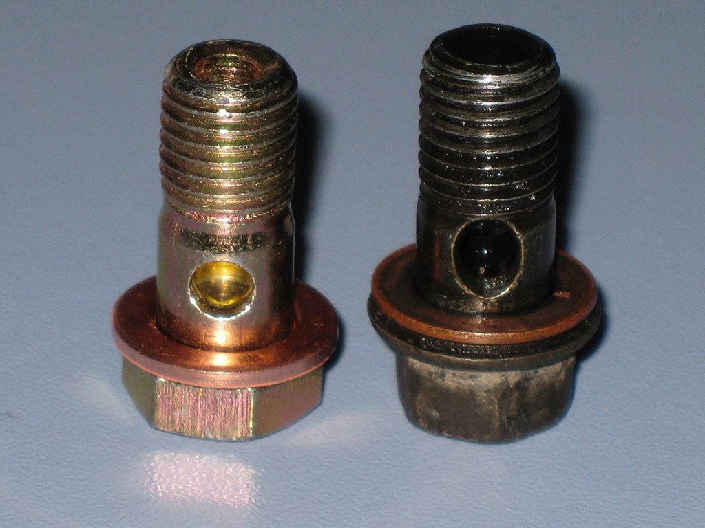

Добрый день! Установил генератор, на холостых выдаёт 14.4 вольт, нагружая понижается до 14.34, полёт нормальный, болт купил в запчастях для КАМАЗА, стоимость 11 рублей и две медных шайбы по 3 рубля, отличается от родного тем, что не калёный и отверстие не сквозное, доработал и установил.

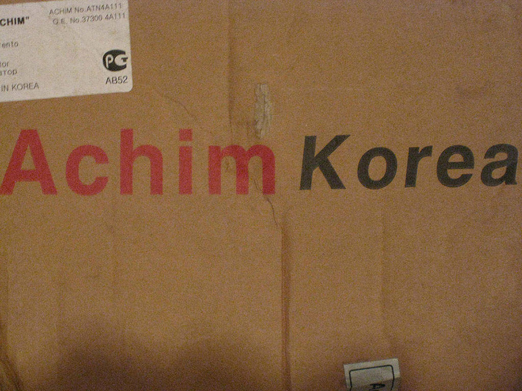

вопрос к moto:генератор на сколько ампер и как себя ведет,производитель Корея?

Сообщение moto » 29 янв 2014, 16:45
сахалинец74,Добрый вечер! На фото видно "ATN4A111. ACHIM. Генератор в сборе" на коробке написано, что Корея. На самом генераторе ни каких надписей и наклеек, ампер не знаю, информацию не нашел. А так езжу пока всё в порядке, выдаёт на холостых 14,47 В., сейчас морозы работает печь и подогреватель, и т.д. полёт нормальный с работой справляется. :)
