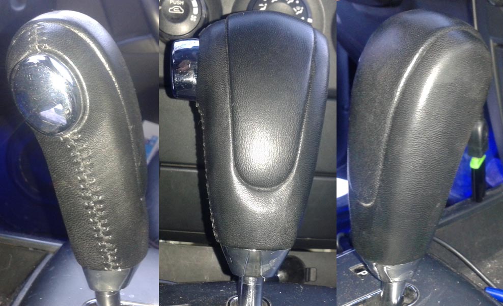

Ну что ж, похвастаюсь и я. Руль всё таки обтянул без подогрева, так как не нашёл проволоки, ну нет ни у кого всё тут. А по скольку это первый опыт по обтяжке руля, без косяков не обошлось. Лекала дались тяжело, хотя я очень старался, получились кривовато, ну ничего, это была тренировка и в следующий раз буду делать по другому. Но самое главное решил обтянуть ручку, тоже эксперементальный вариант, которую и представляю на ваш суд.
Добавлено через 2 минуты 44 секунды:
Хотя вот думаю как бы избавится от шва справа, и выглядит не очень, и когда руку кладёшь на рычаг что то не то.
Добавлено через 8 дней 16 часов 11 минут 19 секунд:

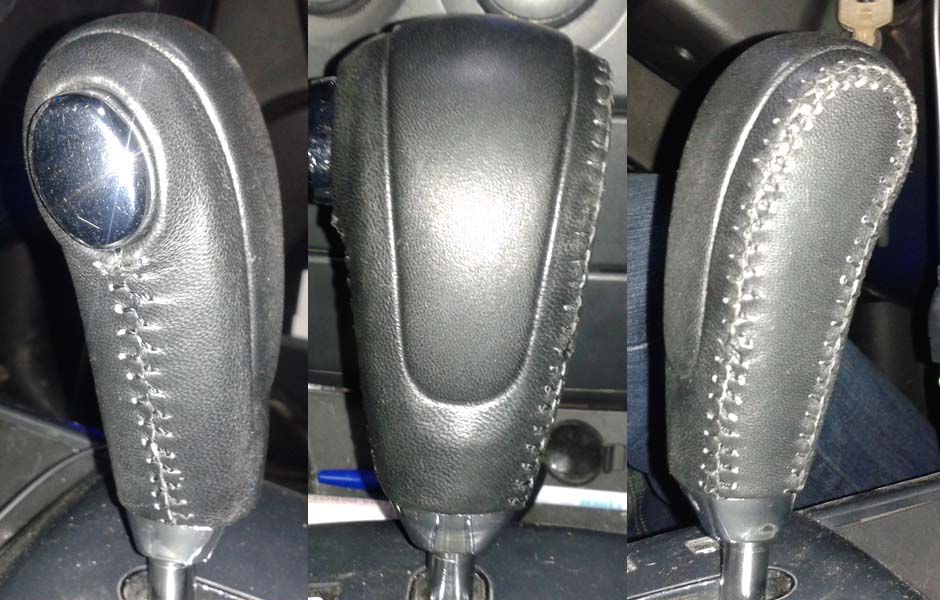

Вот переделал, другой вариант перетяжки.
Ну вот как то так
Второй вариант

Сообщение ЕГОР » 19 янв 2014, 18:21
Второй вариант зачётный!А какую кожу использовал?

Сообщение alexttum » 19 янв 2014, 18:28
Когда-то это было курткой :D
