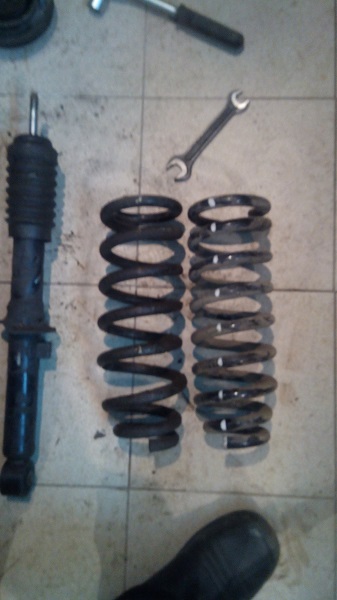

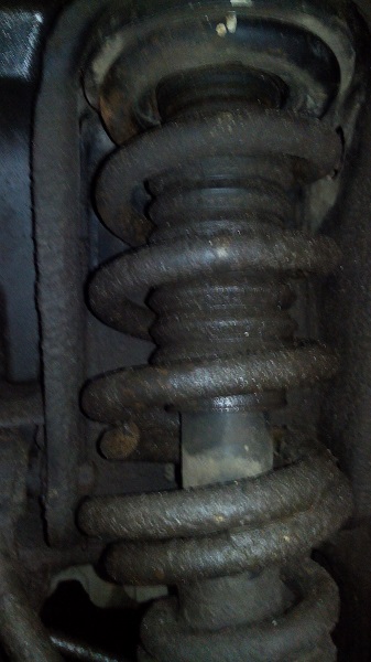

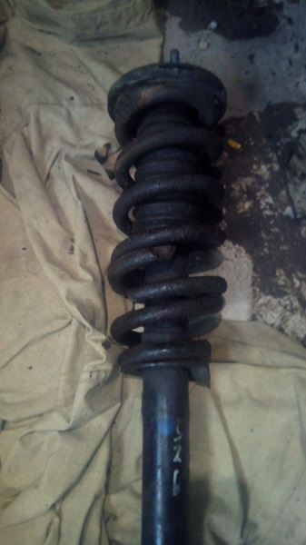

Сообщение kost » 20 янв 2014, 21:32
Приветствую всех. Сегодня ставил проставки на перед. Передняя левая пружина кончилась :evil: , поставил обратно родные(были не сильно просевшие 34 см) с проставками 2 см, стало почти 48 см от ступицы до арки. Зад пока живой 48 см(проставки уже куплены). С родными пружинами стало комфортней, стыки практически не чувствуются. :D
слева барнаул
Барнаулу привет.
Вот что вышло
kost
Сообщения: 354
Откуда: Москва Марьино
Благодарил (а): 27 раз.
Поблагодарили: 41 раз.
Re: Барнаульские пружины
Сообщение Алексей NSK » 21 янв 2014, 07:02
kost
У тебя похоже давненько лопнула? Срез грязный. У меня чистый был,когда обнаружили. Кстати у шурина на цефире похоже тоже Барнаул стоит. Брали полтора года назад машину,высоко так стояла,красиво. А сейчас обе пружины посредине лопнули.
