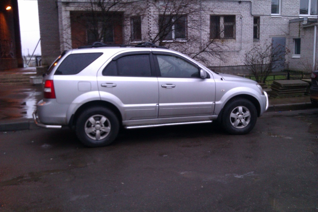

Сообщение Densaf » 05 янв 2014, 20:17
вот как стало
замена на фобос в круг

Сообщение Gubkin » 05 янв 2014, 21:00
48/50 - перед/зад чот маловато, учитывая склонность к проседанию.
Надо короче сразу с проставками ставить чтоб было 51/53 :)

Сообщение Densaf » 05 янв 2014, 21:20
штока амортизаторов не хватит, пробои будут.
